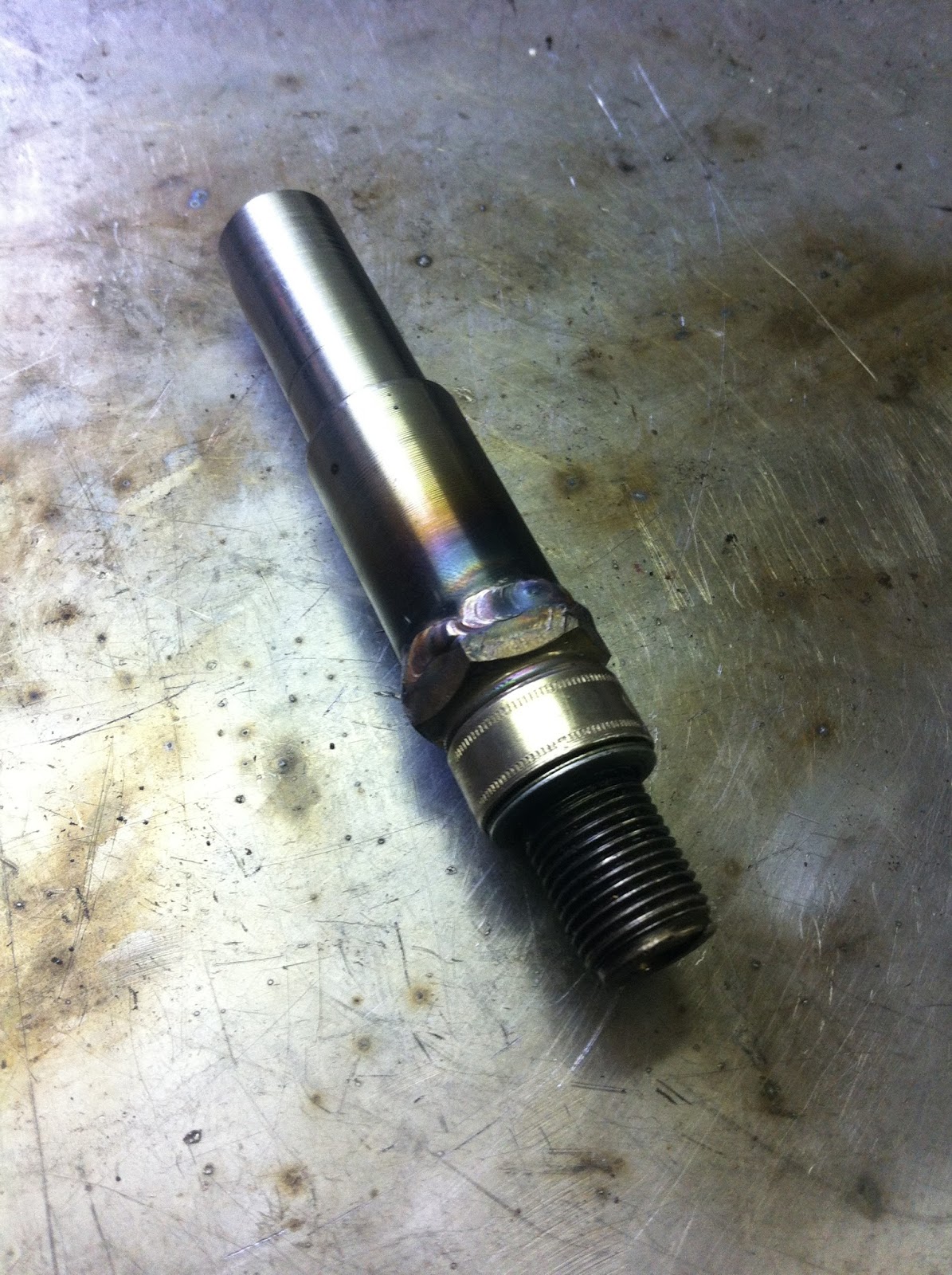

Um die Quetschkante eines verpfuschten RD350-Zylinderkopf-Paares ordentlich bearbeiten zu können, hab ich mir diesen unscheinbaren Adapter gedreht...
...und weil das im Detail gar nicht so einfach war, hab ich das in meinem Blog ein bisserl dokumentiert.

Hmmm, interessante Konstruktion, aber wäre es nicht einfacher gewesen, sirekt ein M14x1,25 auf den Bolzen zu drehen?
Davon abgesehen, hätte ich Bedenken, das Gewinde zu vermurksen. Lieber ein Platte mit Bolzen, die als Mitnehmer in die Stehbolzenbohrungen eingreifen und den Kopf nur mit dem Kerzengewinde beigezogen, dass er nicht herunterfällt.
So lange man aber nicht großartig zustellt (geringe Kraft), geht das natürlich erst mal.

grumbern hat geschrieben:Hmmm, interessante Konstruktion, aber wäre es nicht einfacher gewesen, sirekt ein M14x1,25 auf den Bolzen zu drehen?
Absolut! Nur leider hat mein 127Z-Zwischenrad ein bisschen Karies... Jetzt hab ich sehr aufwendig um das Problem außen herum arbeiten müssen. :banghead:
Der Post von der eigentlichen Bearbeitung folgt morgen, aber ja, ich hab immer nur 0.1mm zugestellt, damit war eine Überlastung des Kerzengewindes eher ausgeschlossen.

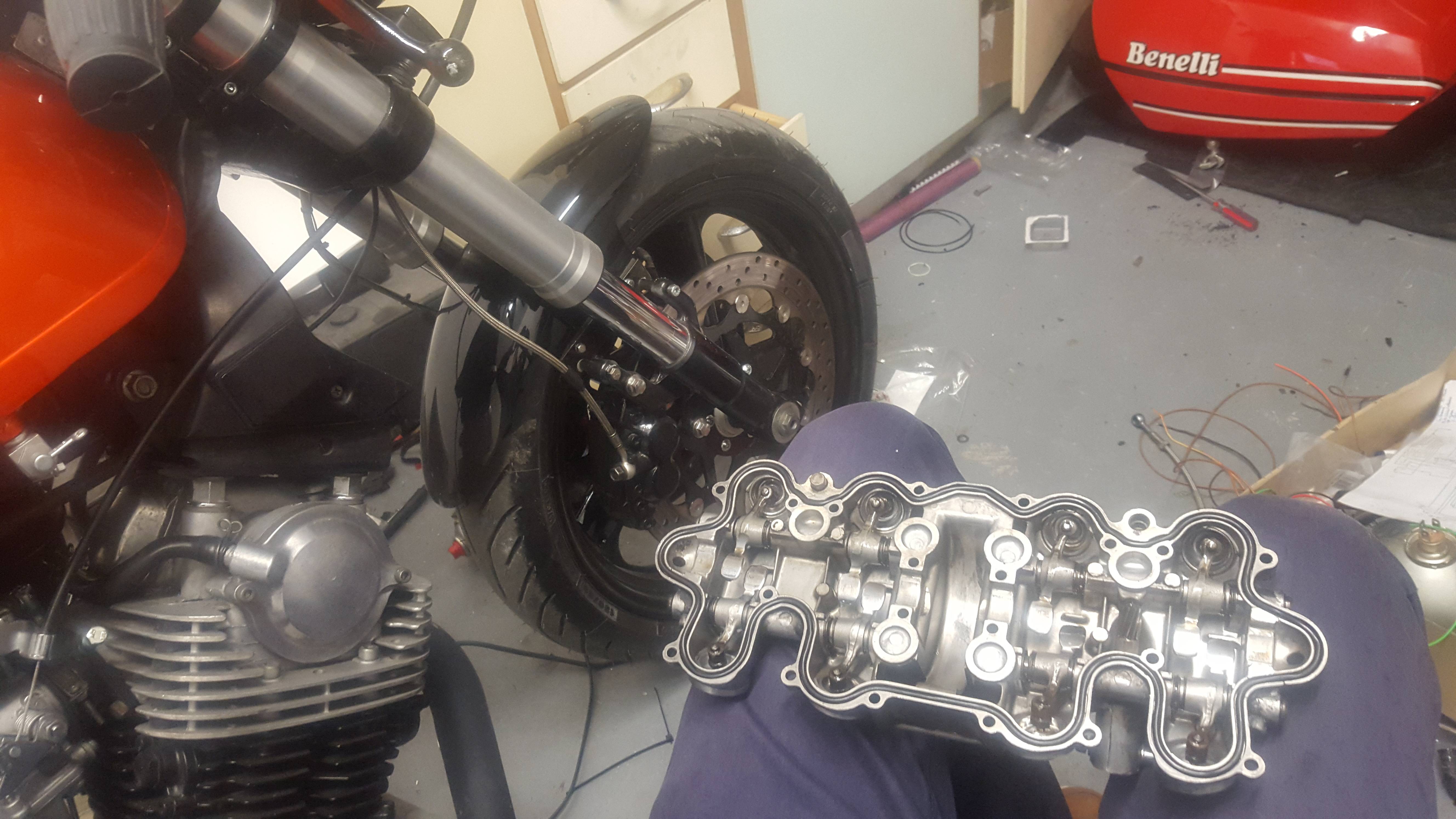

Bei der Benelli die alte Zyllinderkopfdichtung gegen eine neue ausgetauschtBild
