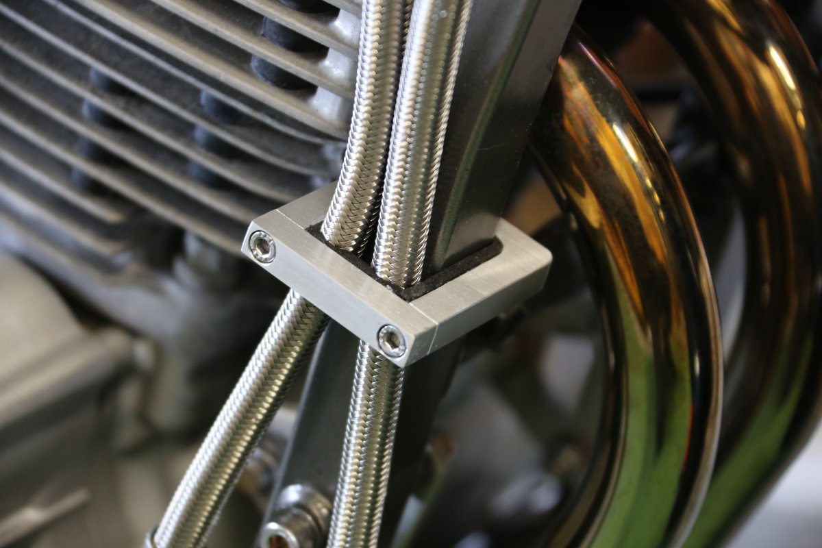

f104wart hat geschrieben: Die Stahlflexschläuche am Ölkühler sind auch sehr schön geworden. Nur würde ich sie nicht mit einem Kabelbinder befestigen, sondern dafür lieber sogenannte RGSU-Schellen nehmen. :wink:
Die Kabelbinder sind doch nur provisorisch. Schön sehen die RGSU-Schellen ja nicht aus. :?
Deshalb hab ich ja auch das Teil hier gefertigt:

Innen noch einen Moosgummistreifen eingeklebt und die Spannung etwas angepasst.
Gefällt mit besser als die RGSU-Schellen.

LucaGregory hat geschrieben:Gefällt mir besser als die RGSU-Schellen.
Ja, da hast Du Recht, aber DAS wäre mir jetzt wieder etwas zu viel. ...Dann hätte ich mir lieber eine schöne Schelle aus VA-Blech gemacht, die etwas filigraner wirkt. :wink:

f104wart hat geschrieben:Ja, da hast Du Recht, aber DAS wäre mir jetzt wieder etwas zu viel. ...Dann hätte ich mir lieber eine schöne Schelle aus VA-Blech gemacht, die etwas filigraner wirkt. :wink:
Ständig am meckern :grinsen1:
OK, VA-Blech wäre auch eine Option gewesen an die ich noch nicht mal gedacht habe. :dontknow:
Hatte halt noch ein paar Reste von der verwendeten 10mm ALU-Platte rumliegen und der ALU-Fräser war am WE eh auf das CNC-Bearbeitungszentrum gerüstet.
Außerdem sind meine Bearbeitungskünste bzw. Erfahrungen mit VA eher begrenzt. VA lass ich mir bei/von einem Bekannten machen. :versteck:
Die Klemme wollte ich aber selber bauen, hatte ich mir in den Kopf gesetzt. :banghead:
