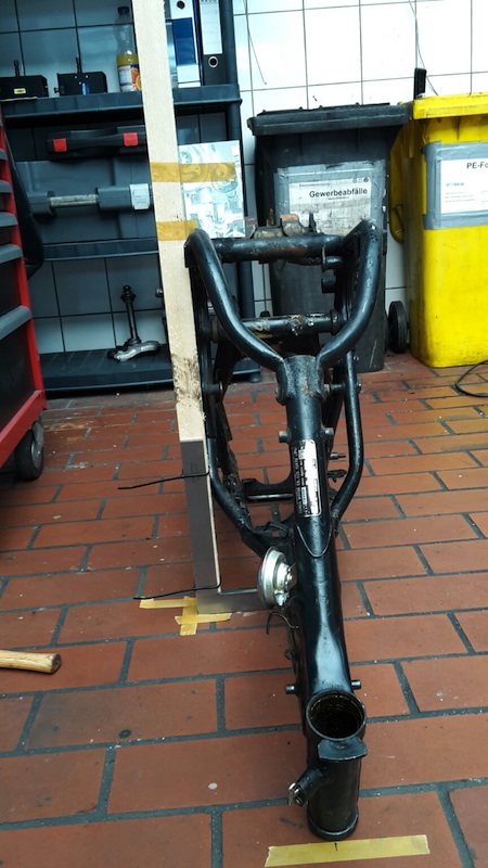

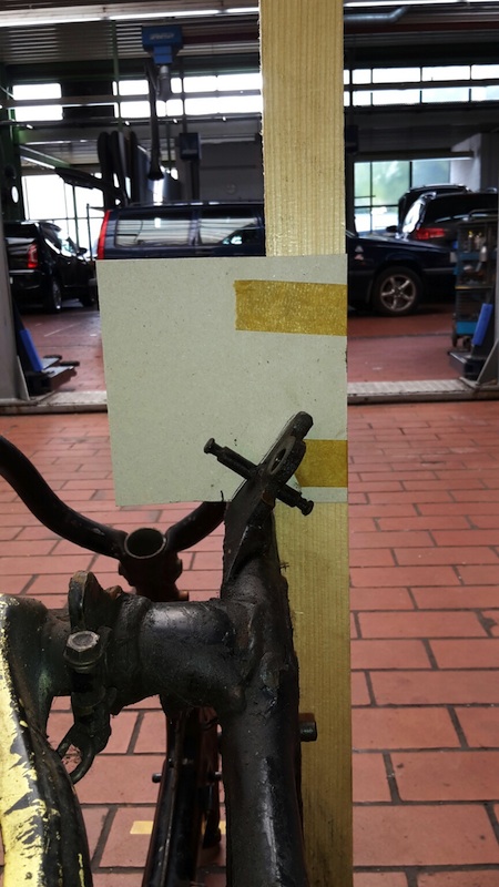

Irgend so ein Honk von Vorbesitzer hat den Seitenständer mitsamt Aufnahme abgetrennt :roll:
Hatte mir einen gammeligen Rahmen besorgt dort die Aufnahme abgetrennt und dann an " guten " Rahmen angeschweisst .
Rahmenauflagepunkte am Boden markiert und ein Hochpräzisionsmessgerät gebastelt :wink:
Der Winkel passt wie sich jetzt zeigt nachdem das Moped wieder auf den Rädern steht . :)

Ich bestaune ehrfürchtig Deine Arbeit und wünschte, ich könnte die Hälfte davon.
.daumen-h1:
Aber zum Messgerät: Da haste aber glück gehabt, dass es am Ende passte, denn das hätteste doch eigentlich erst von nem unabhängigen Prüfinstitut kalibrieren müssen!! :lachen1:

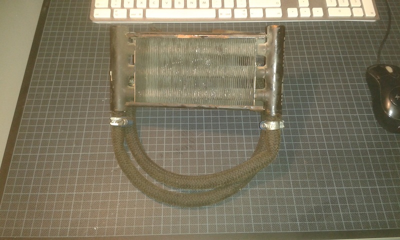

Den Ölkühler hab ich mir schonmal beiseite gelegt mal schaun wie warm das Öl so wird wenns draussen warm ist .
Zunächst einmal kommt dieser kleine " möchte gern " Ölkühler rein , evtl. reicht der ja schon ( würde mir pers. auch besser gefallen ) ... man wird sehen wie gut oder schlecht dieser funktioniert .

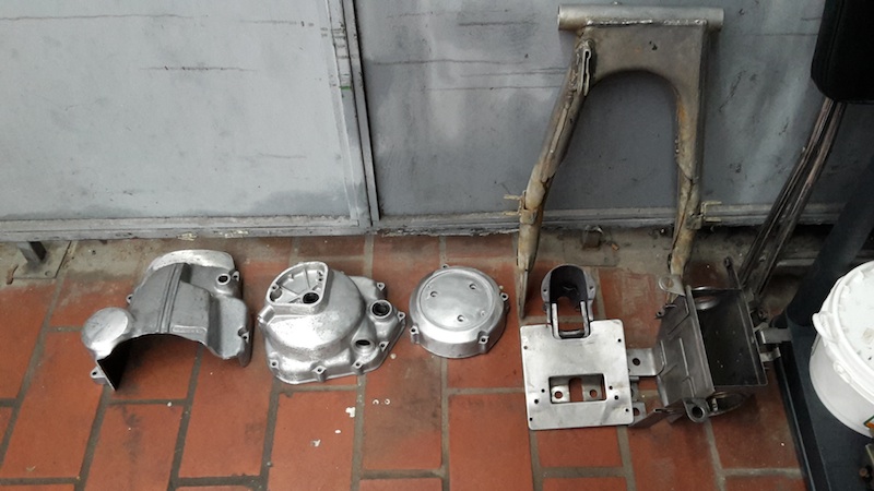

Mal ein bischen geputzt nach dem abbeizen , muss aber noch poliert werden .
Ölfiltergehäuse ein bischen sauber getüddelt :wink:

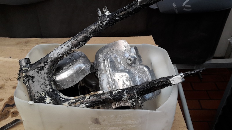

Die letzten Kleinteile abgebeizt , insgesamt hab ich fürs ganze Moped 2kg gebraucht .
nachm abkärchern der Beize

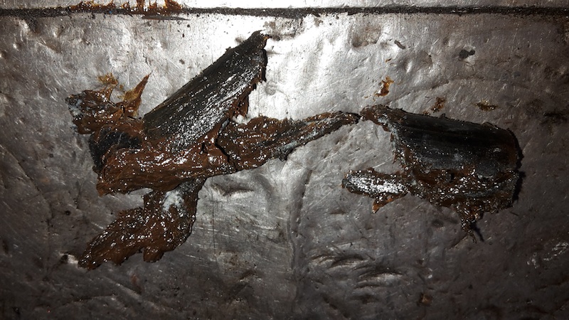

die alten Schwingenlager ( aus Kunststoff ) waren nicht mehr soooooo toll :wink:

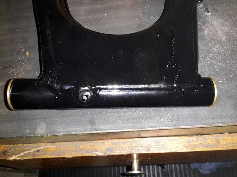

neue Schwingenlager aus Bronze

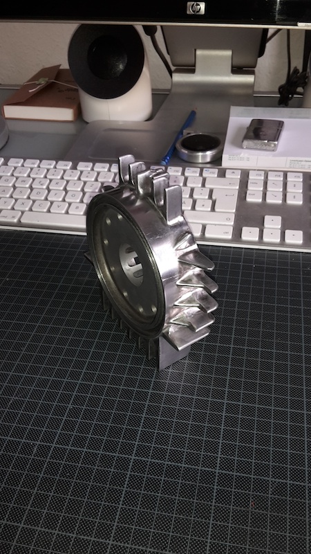

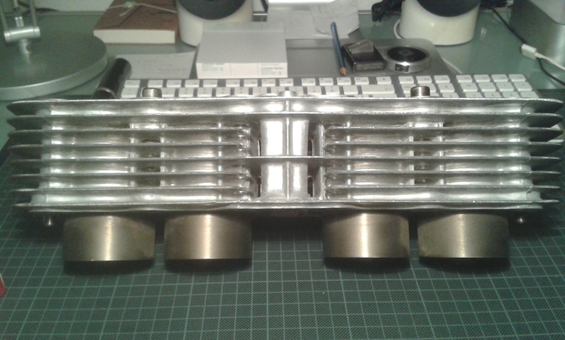

Die Zylinder nach dem Sodabad , das Alu läuft dann zwar dunkel an , is aber nur Oberflächlich . Abschliesend mit einer Nylonbürste übergebürstet .
