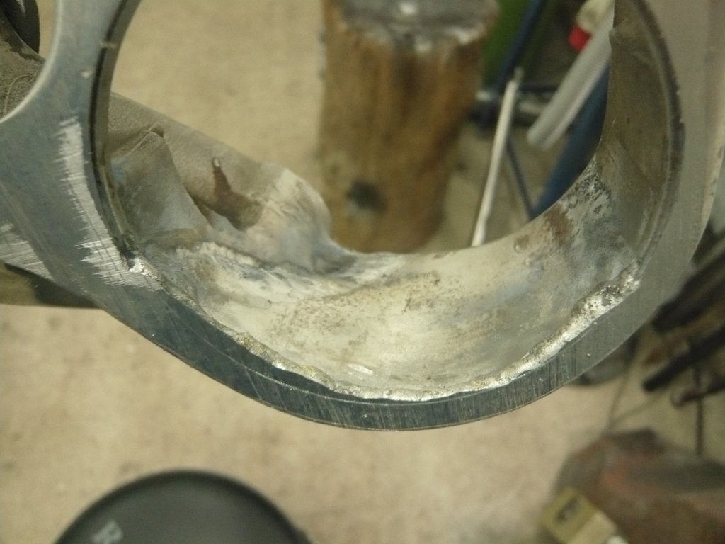

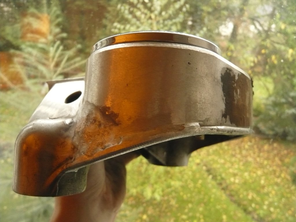

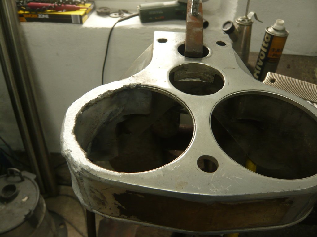

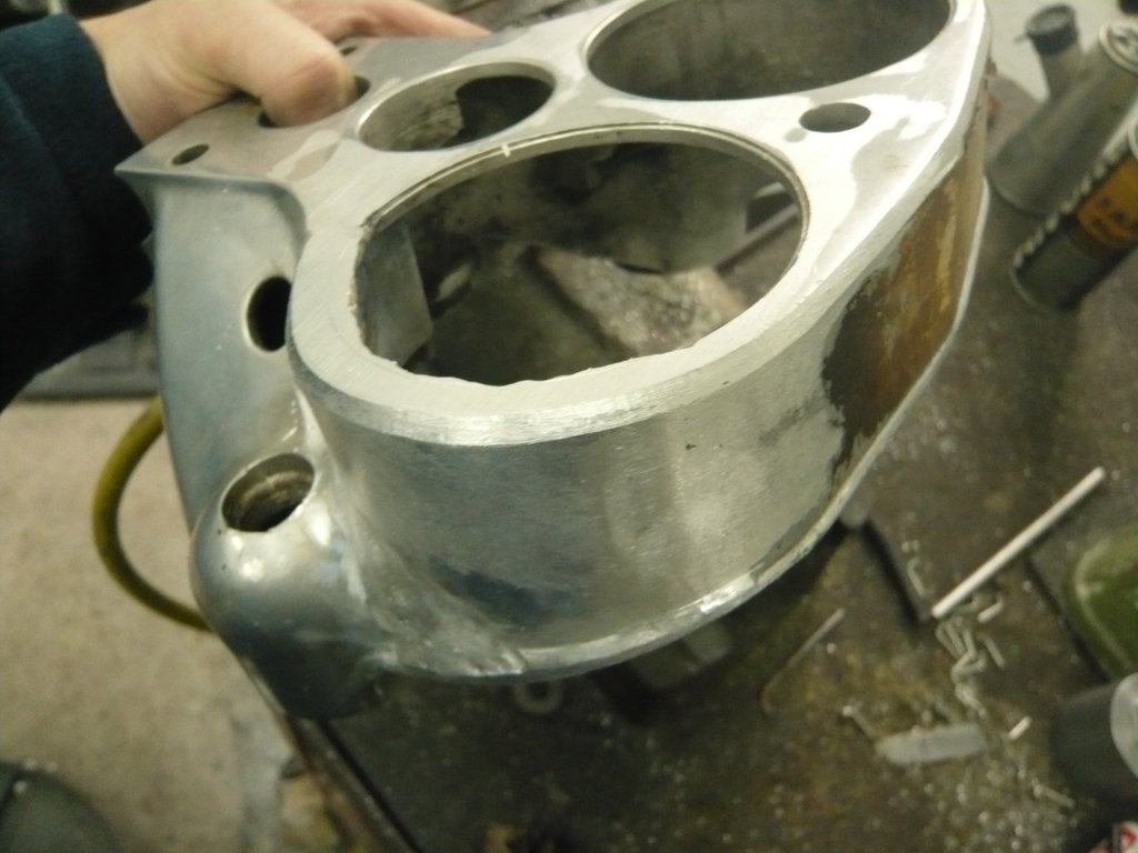

Soooo es geht ein Bisschen weiter. Nichts großartiges, nur die Gabelbrücke etwas weiter bearbeitet.
Zuerst habe ich noch etwas Material aufgeschweißt und dann begonnen, alles wieder in Form zu feilen:
Kurze Anprobe: Passt!
Der meiste Rest muss dann gefräst und geschliffen werden, da komme ich mit der Feile nicht hin. Außerdem noch zwei, drei Lunker und gröbere Macken verlaufen lassen.

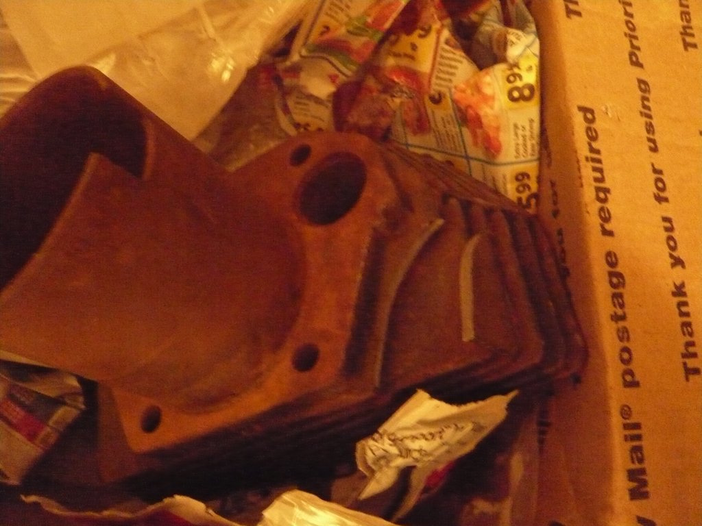

Scheiße noch mal, gibt das dämliche Leute! Anders kann man das nicht beschreiben, wenn jemand zwei dicke Graugusszylinder einfach in einen Karton legt, den tausende von km verschickt und dann noch erwartet, dass die in Ordnung ankommen, ohne jegliches Polstermaterial.
Jetzt habe ich zwei tolle Zylinder für die Interceptor, die mal ohne Kühlrippenabbrüche gekauft, aber nicht empfangen wurden.
Jetzt die große Frage: Kann man den Grauguss einfach mit WIG verlaufen lassen, ohne Zugabe von Schweißdraht? Anwärmen ja, oder nein? Meine Recherche im Netz dazu war äußerst kontrovers, um es mal dezent auszudrücken.

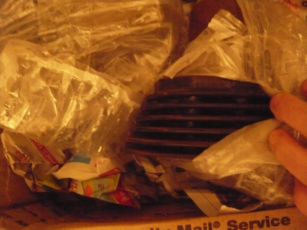

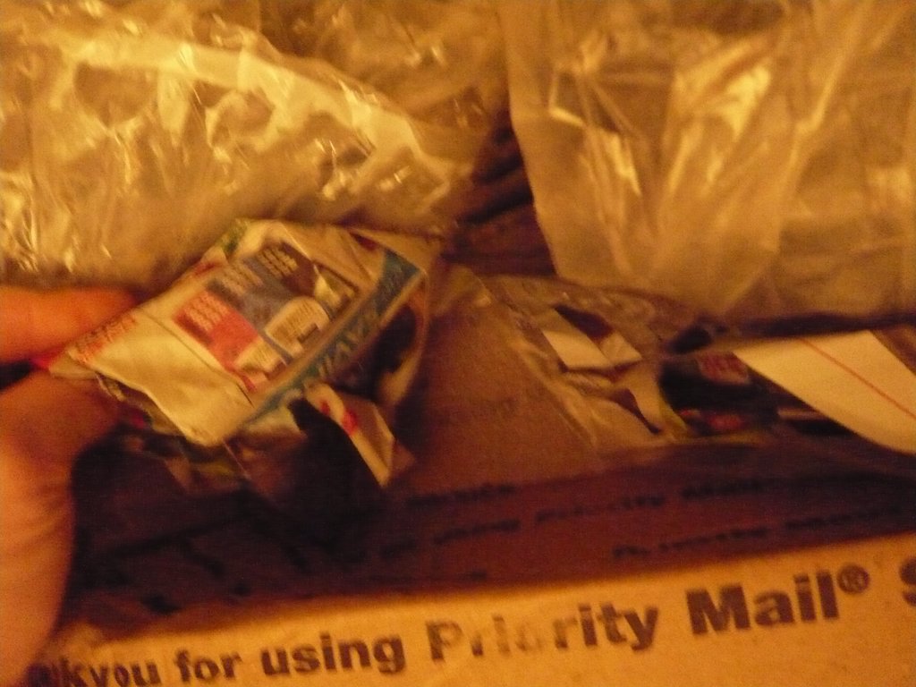

Damit ihr mal seht, wovon ich rede:
So kam das Paket an. Einfacher Karton, darin zwei Zylinder in Folie eingewickelt. Unten und Oben je eine Werbeblättchen/Zeitung gelegt:
Nur etwas Folie, vielleicht war es auch irgendwann mal Blisterpackung?!
Unter den Zylindern auch nur eine dünne Lage Zeitung, darunter direkt der Karton:
Und das glorreiche Ergebnis:
