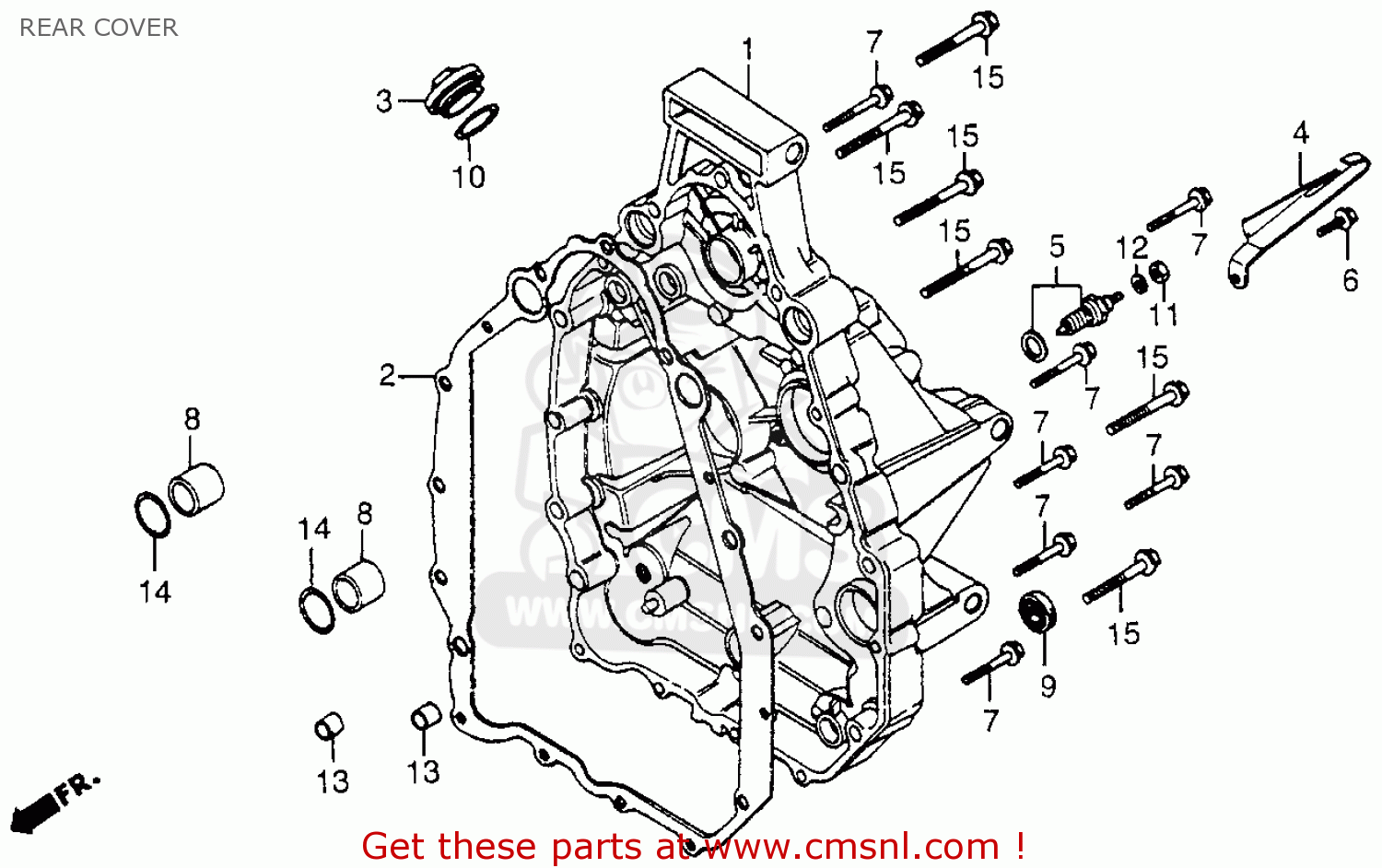

Re: 1980 CX500 umbau (bin Anfänger)
Wenn ich mehr gas gebe dan ich verliere ein bisschen öl.
Ein kleine dichtung muss ich besorgen (Nr.10)
http://images.cmsnl.com/img/partslists/ ... 4_54c6.gif
Der O-Ring hat die Maße 30x3mm
vielleicht findest du einen Laden in der Gegend, der den hat
ansonsten hat der Ralf bestimmt einen
