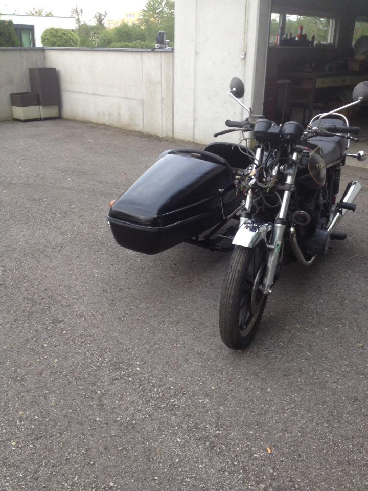

Jetzt gehts dahin: Wenn meine Verkühlung bis zum Wochenende ein bissl besser ist, dann mach ich die Bremsen und dann kann ich endlich mal das XS850-Gespann probefahrn:
http://greasygreg.blogspot.com/2017/04/ ... e-and.html
Frei ist, wer frei denkt.

Da ist was ziemlich hübsch geworden, wenn man die Ausgangsbasis berücksichtigt...
Mehr Bilder:
http://greasygreg.blogspot.co.at/2017/0 ... shiny.html

Hallo Greg,
das stimmt! Aber der leichte Pantoffel steigt bestimmt schon beim geringsten Lenkeinschlag nach rechts. Trotzdem macht mir das Ding weiterhin den Mund wässrig ...

Beitrag von nanno »
Das Gute: Motorwechseln beim XS-Triple ist (abgesehen von Größe und Gewicht des Motors) einfacher als bei jedem anderen Motorrad, dass ich je besessen habe. (Und das schließt sogar die MZ mit ein!)
Weniger schön, mein Reserve-850er ist entweder über den Winter festgegangen ODER ich hab den schon mit einem festgerosteten Kolben gekauft. Sei es wie es sei, er steckt.
Also wird nächste Woche mit Hilfe von zwei Kumpels an zwei Tagen einmal richtig im Kreis herum Motoren getauscht:
1) das deutsche XS-Gespann kriegt den guten 750er, den ich jetzt aus meiner 750er ausgebaut hab
2) mein XS-Gespann kriegt den laufenden 850er aus dem deutschen Gespann
3) der kaputte 850er wird bei mir in der Werkstatt eingelagert und im Lauf vom Sommer überholt
Warum bau' ich nicht einfach den 750er wieder ein und genieße mein Gespann? Ganz einfach, weil das eine scheußlich teure Nachtypisierung mit Gutachten und Typisierungskosten nach sich ziehen würde, drum will ich alle Umbauten gleich mal in den Papieren drin haben.
http://greasygreg.blogspot.com/2017/05/ ... ppery.html
