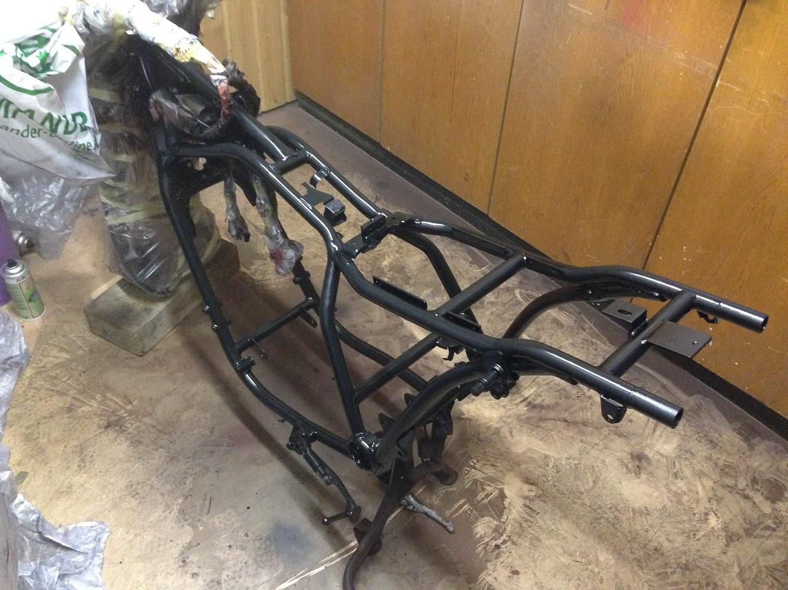

Rahmen und Schwinge ist nun auch lackiert. Muss nun nur noch die vordere Gabel lackieren und die Bremsbacken werden Rot
Am Dienstag habe ich noch einen Termin beim TÜV. Dann wird sich herausstellen welche Reifen aufgezogen werden.

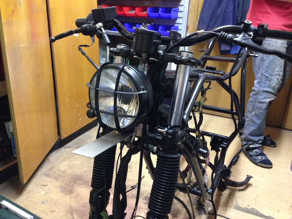

So...es ging weiter. Alles ist nun lackiert (bis auf den Motor). Es geht ans Zusammenbauen...

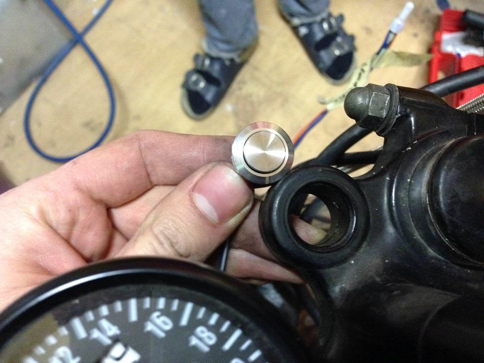

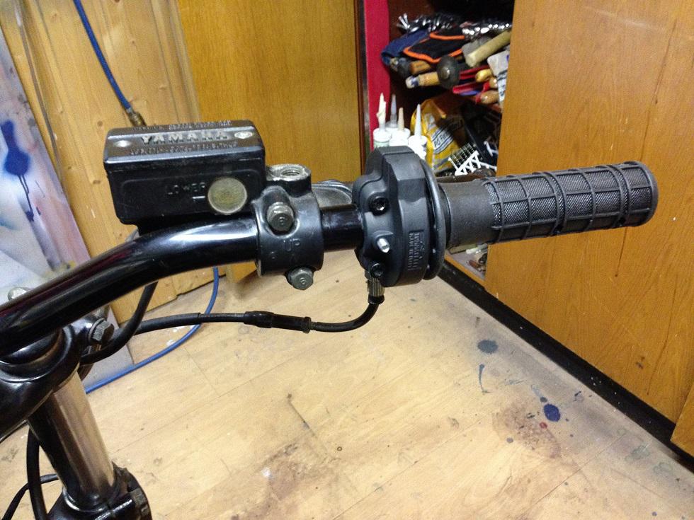

Neuer Gasgriff
Startknopf und Killschalter werden verlegt...Licht wird dauergeschaltet.

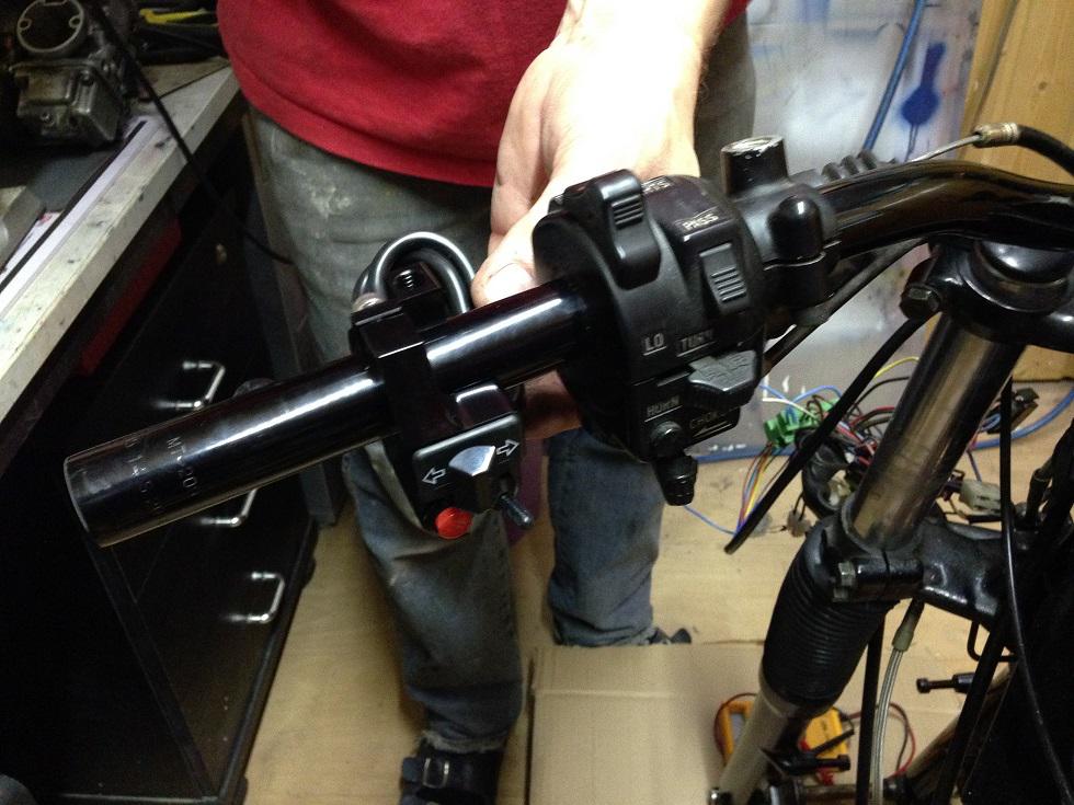

Links kommen auch neue Amaturen

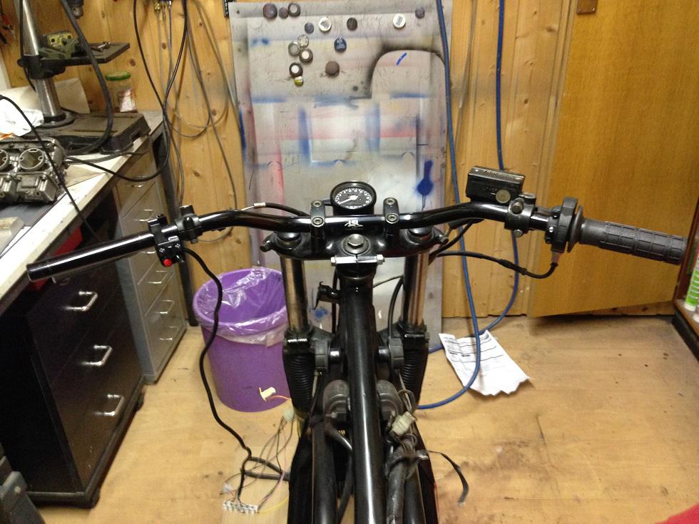

Lenker sieht nun so aus:
Lampe wurde noch einmal getauscht. Halter ist nur ein Muster...hat mir ein Kumpel jetzt aus Edelstahl gebogen.

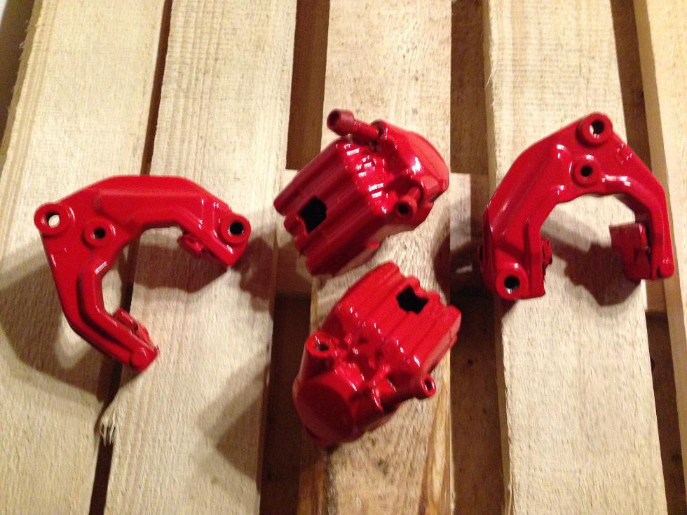

Bremssattel wurden noch rot lackiert
Reifen habe ich mich für BT45 entschieden. Durfte vom TÜV die K60 nicht aufziehen
Neuer Gasgriff

Hi Patrick,
schön den Fortschritt zu sehen ;-)
Bin gespannt auf die Schalterfunktionen, irgendwie fehlt mir da ein Hauptlichtschalter oder willst du das Mopped mit Zwangsbeleuchtung a la USA ausrüsten ?
Die BT45 sehen zwar nicht so spektakulär wie die K60 aus, funktionieren aber prima ;-)

Bin ich doch nicht der einzige mit den Profi Arbeitsschuhen ;) *g*
Zitat:Startknopf und Killschalter werden verlegt...Licht wird dauergeschaltet.
Also jup will er wohl. Ich würde aber trotzdem einen versteckten Schalter einbauen. Man weiss ja nie ob man mal suboptimale Bedingungen zum starten hat.
Wofür noch Killschalter? Statt extra Startknopf hätte ich vllt. ein Zündschloss mit Startfunktion gewählt.
Ansonsten siehts stark aus
Was ist das denn für ein Gasdrehgriffgehäuse?

Beim Verlegen der Elektronik sind die Schuhe ausreichend
Licht soll eigentlich dauer geschaltet werden (was bei den neuen Motorräder jetzt auch üblich ist, nichtmehr nur bei der Ami-Variante). Wobei ich mir auch schon überlegt habe einen versteckten Schalter anzubauen. Genau aus dem Grund, falls mal die Batterie am Ende ist...
