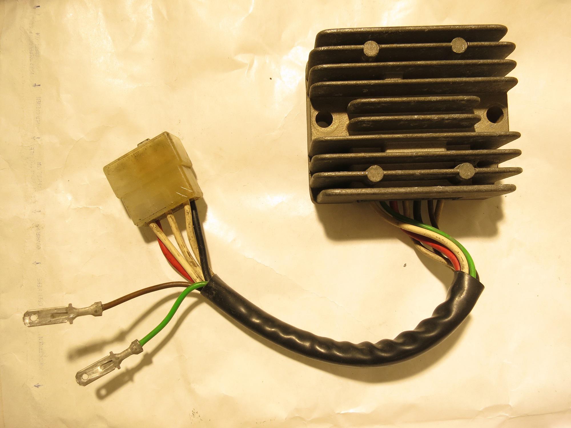

Heute kam der Regler-Gleichrichter der XJ650 an.
Testen konnte ich ihn noch nicht.
Der 8-fach Stecker ließ sich gut auspinnen und in die 6-fach Gleichrichter-Kupplung der Four wieder einclipsen.
Die Steckverbinder-Zungen sind kompatibel.
Honda verwendete Messing Kontaktzungen.
Das Material von Yamaha ist offenbar verzinkt, hoffentlich geht das gut...
So hat man beim Verdrahten schon die halbe Miete
Zwei Kabelenden sind noch frei (grün und braun), die verbleiben für die Erregerwicklung, grün an grün, braun an weiß.
Der braune Anschluss muss zusätzlich an die Zündung (schwarzes Kabel bei Honda).
Das Ganze sieht jetzt so aus:
Yamaha Regler-Gleichrichter an Honda Gleichrichter-Stecker
Leider passt das gute Stück bei meiner 400er nicht an den Platz des alten Gleichrichters, der ist ja auch nur halb so groß.
Also muss der Bauraum des alten Reglers herhalten (da sollte eigentlich die neue Zündung hin...).
Die Befestigung unter Verwendung der alten Regler-Halterung wird etwas kniffelig.
Vielleicht schaffe ich es morgen, den Riemen auf die Orgel zu werfen.
Bis denne.

Wer bei der Umrüstung zu einem kompakten Regler-Gleichrichter schon mal gescheitert ist (keine Regelung, Spannung beim Gasgeben viel zu hoch), war vielleicht dem Irrtum (wie ich ;-) ) unterlegen, die grüne Leitung würde vom alten Regler direkt zur Lima gehen.
Mitnichten!
Im Honda-Kabelbaum ist sie zusätzlich mit Masse kontaktiert, was den Regelvorgang des vorliegenden Regler-Gleichrichters unmöglich macht und die Bordspannung auf über 18V hochschnellen lassen kann!
Abhilfe:
(Ab hier sind alle Arbeiten nicht mehr rückwärtskompatibel, d.h. ein Zurückrüsten auf den alten Zustand ist nicht mehr mit einfachem Umstecken getan. Wer das nicht möchte, müsste aufwändig Adapter bauen!)
Die grüne Leitung aus der Lima muss direkt vor der 8-Fach Kupplung ausgepinnt und mit dem grünen Kabel des neuen Reglers (hier Yamaha) verbunden werden.
Masse darf man hier nicht anschließen, da der Regler einen sogenannten Open Collector hat, das ist ein Transistor, der nach Bedarf mehr oder weniger gegen Masse leitet.
Die Funktionsweise des alten Four-Reglers ist umgekehrt, hier liegt die Erregerspule an Masse und der Regler leitet mehr oder weniger gegen Plus (12V).
Leider kann man bei dem vorliegenden Regler-Gleichrichter die grüne Leitung nicht direkt in die Steckverbindung zur Lima einpinnen, da sich dann zwei Kontaktzungen gegenüberstehen.
Man bräuchte für eine elegante Lösung einen 6,3mm Steckverbinder („Weibchen“) mit kompatibler Rastnase (z.B. aus einem alten Kabelbaum).
Wer da keinen Wert drauf legt, schneidet die grüne Leitung auf der Kabelbaumseite ab und sorgt hier für die Kontaktierung auf „klassische Art“.
Die weiße Leitung dagegen kann in der 8-fach Kupplung verbleiben, die Kontaktierung erfolgt hier am besten an den Anschlüssen des alten Reglers (Honda: weiß u. schwarz zusammenklemmen und mit braun Yamaha verbinden, grün wegbinden).
