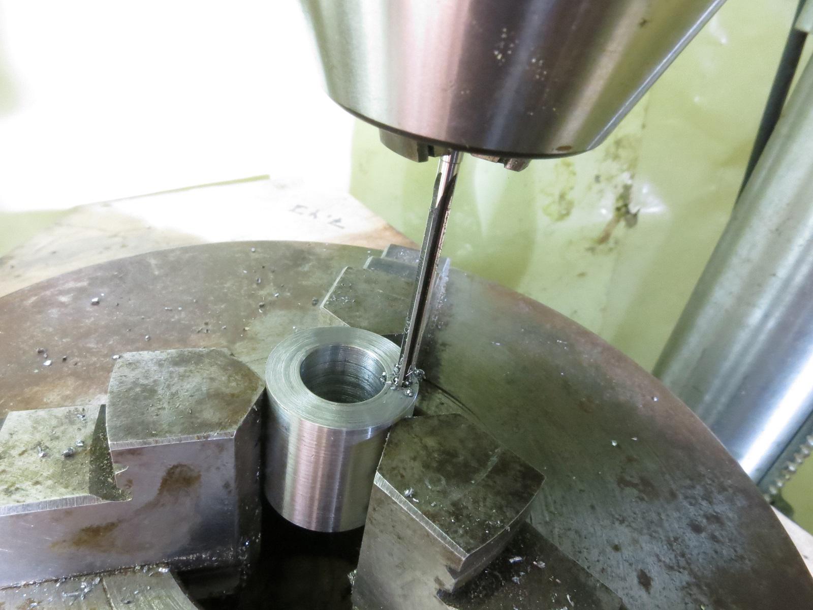

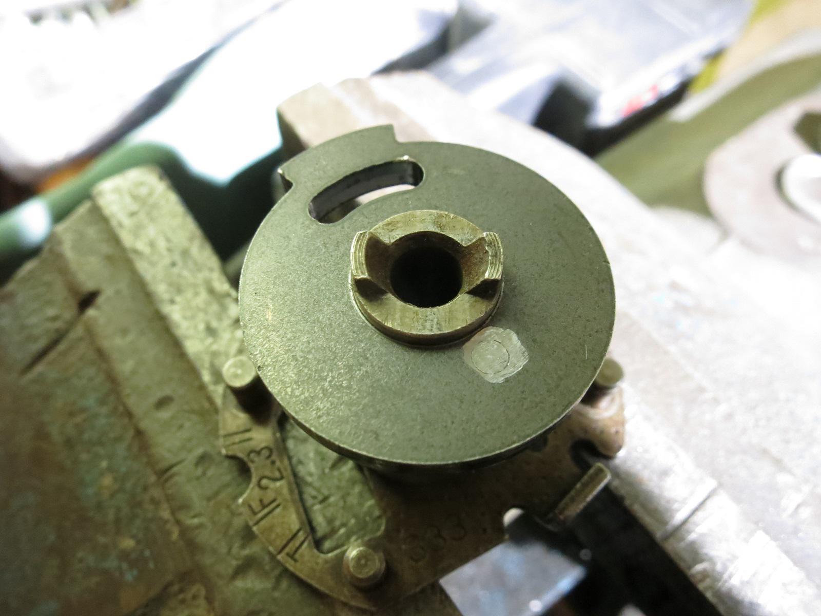

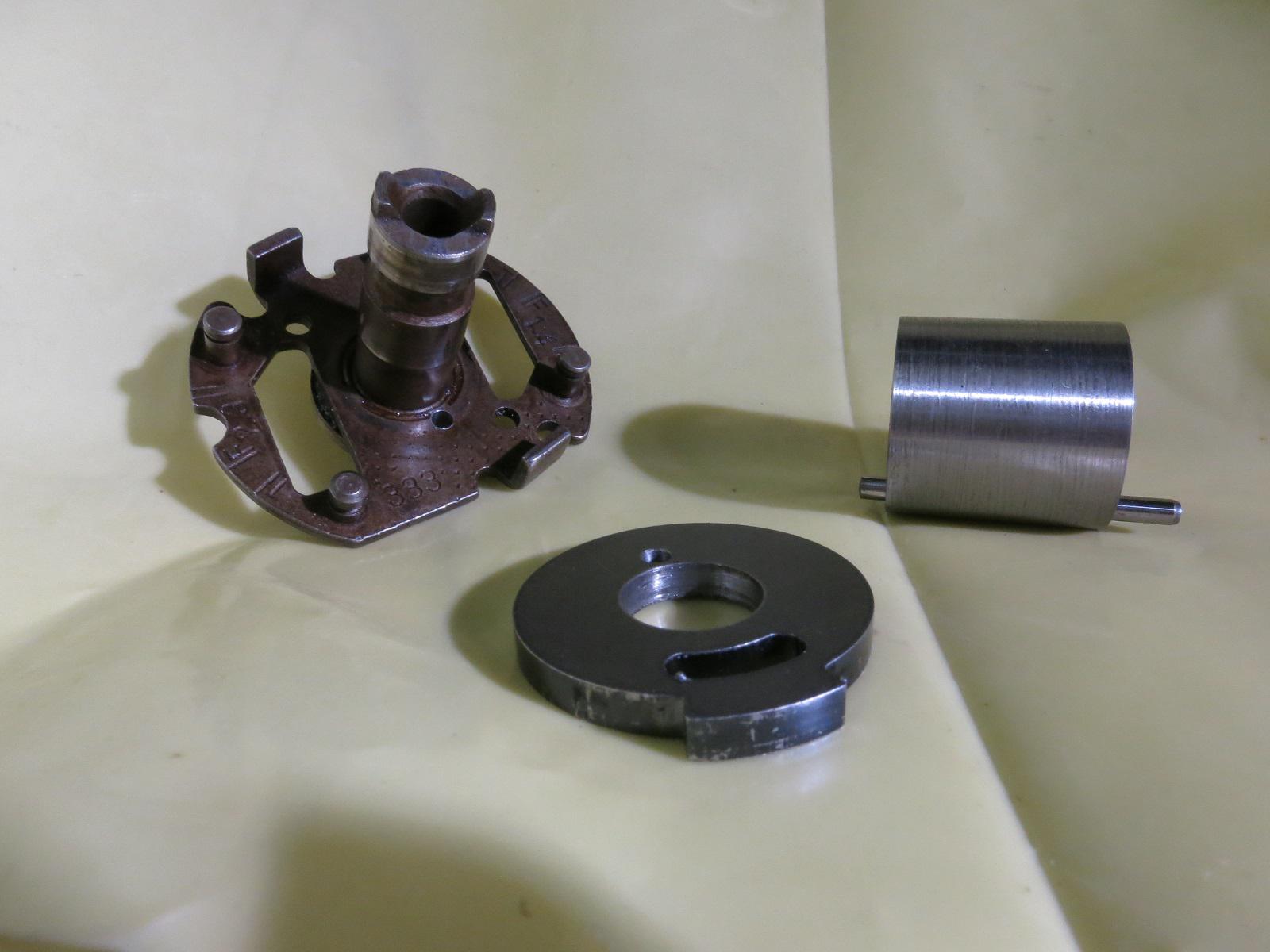

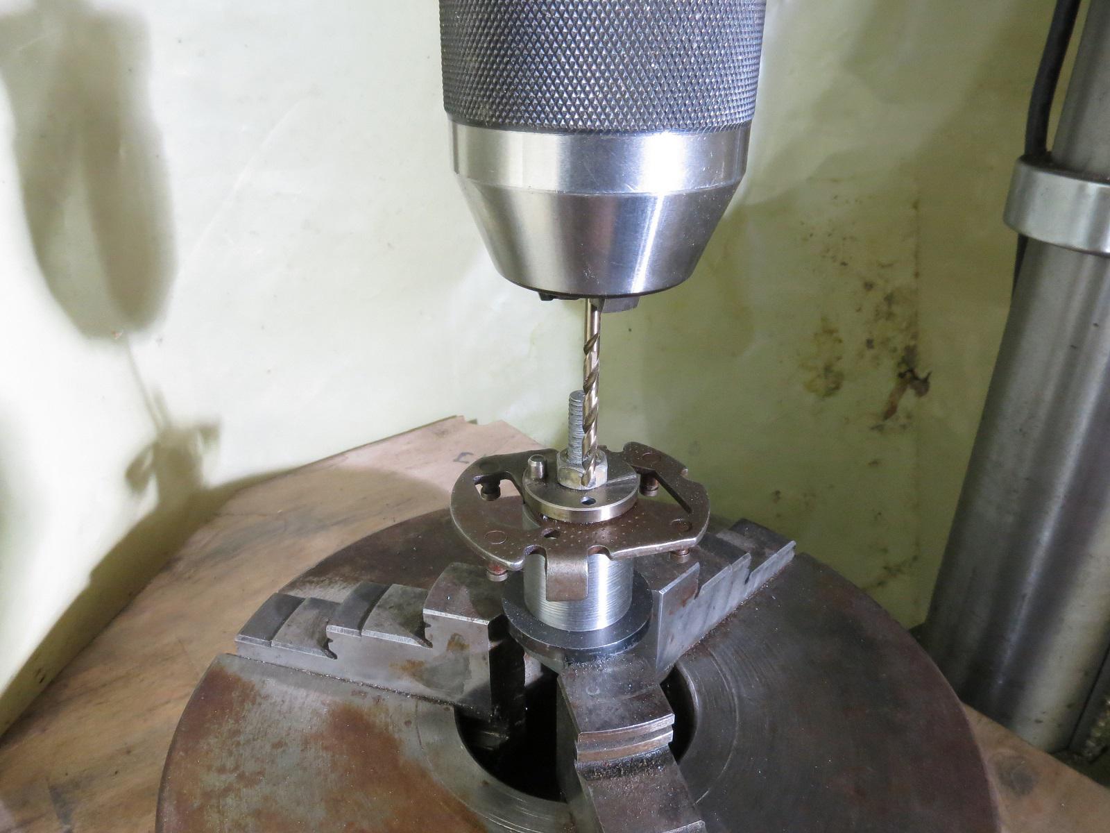

die rotierenden Teile der Zündung sind jetzt verstiftet.
ø 3mm sind wirklich grenzwertig, was die Anfertigung der Bohrung betrifft.
Ja nicht das Werkzeug abbrechen lassen...!
Die Teile werden vorher im eingebauten Zustand in ihrer optimalen Stellung markiert, dann im Zusammenbau (hier mit Gegenmutter) gebohrt:
Danach kommt die Reibahle ø 3H7 zum Einsatz:
Die fertigen Teile mit eingetriebenem Zylinderstift. Bei einer Länge von 36mm steht er ca. 2mm über.
Nicht nachmachen! Wenn der Stift hier gekürzt wird, ist ein Zusammenbau danach fast unmöglich, da der scharfe Rand wegen der fehlenden Einführungsschräge sofort zum Verkanten führt. Also auf der gegenüberliegenden Seite (Flansch an der Kurbelwelle) kürzen.
Ich habe danach den Stift gewechselt und wie beschrieben abgelängt.

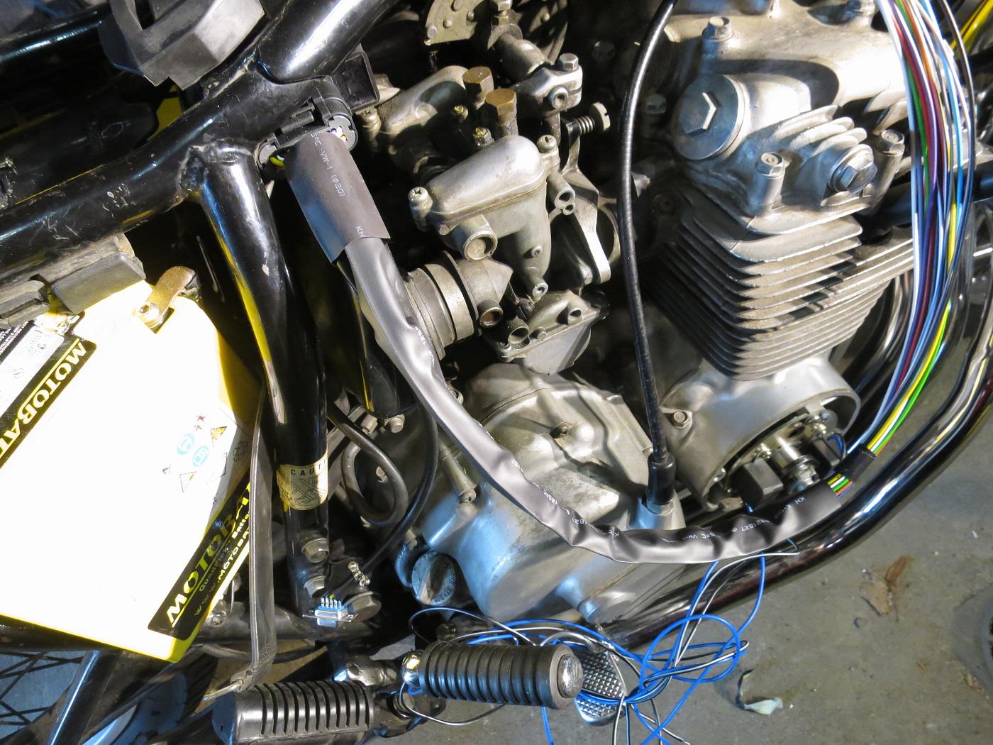

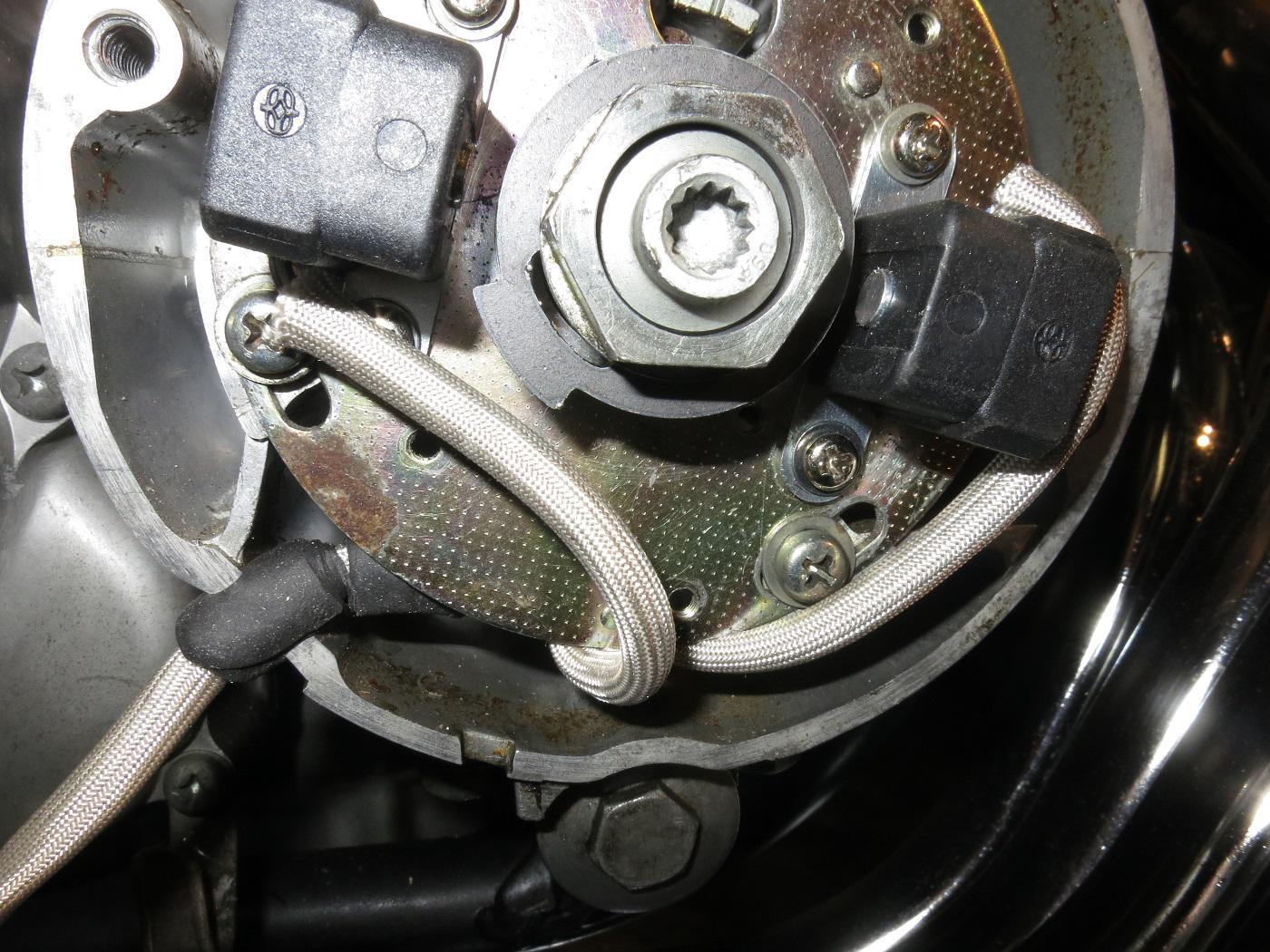

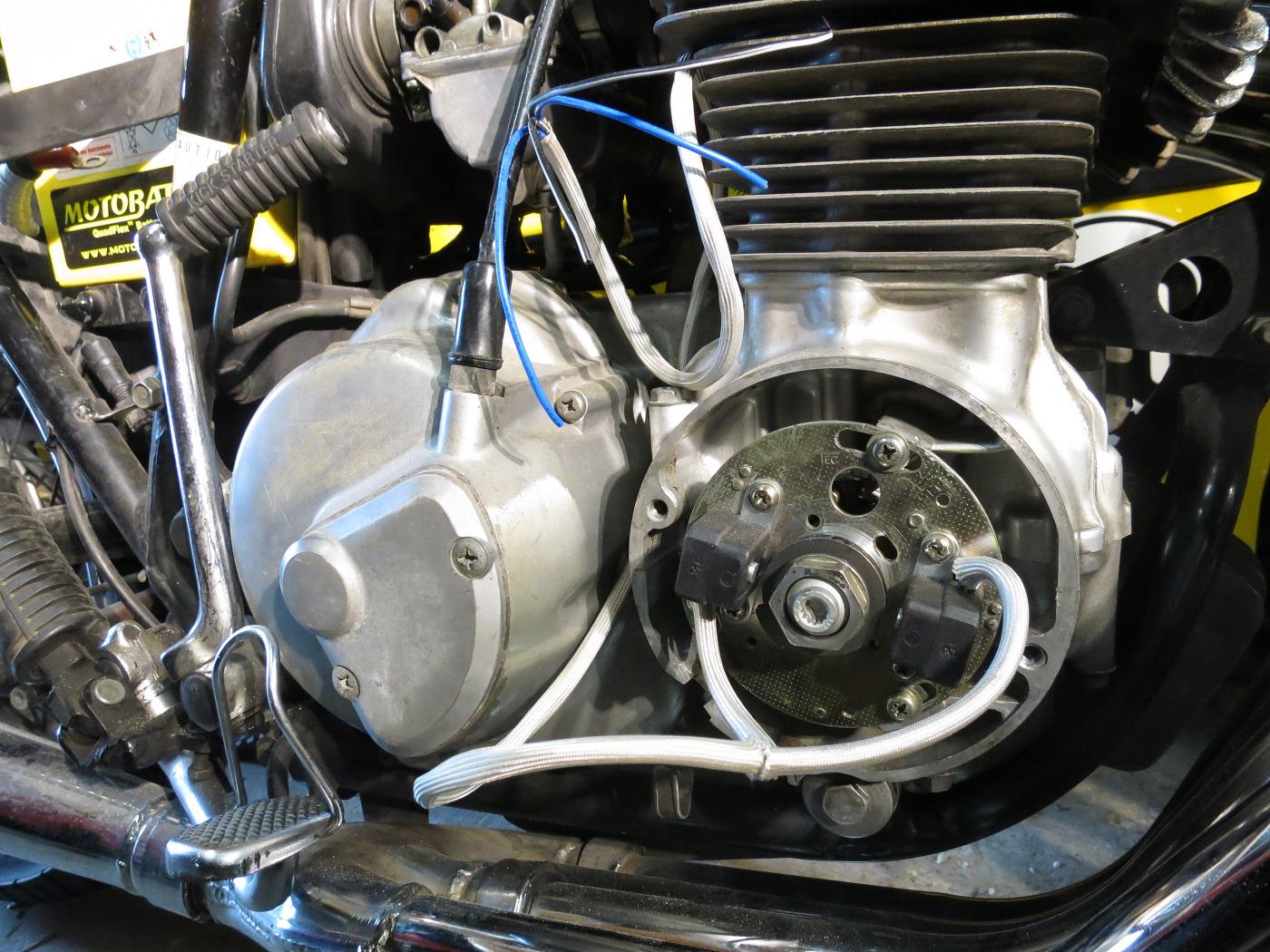

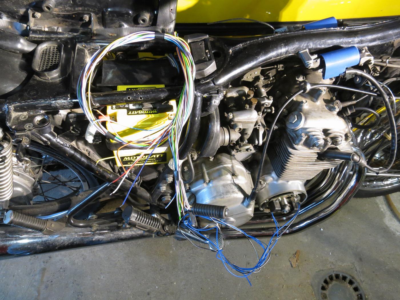

Kabelbaum der Sparker CDI und die Anschlüsse der Zündimpulsgeber.
Das muss jetzt gut untergebracht werden.
Erst mal alles in den Schrumpfschlauch stecken, oben an der Zündbox ein größerer Durchmesser.

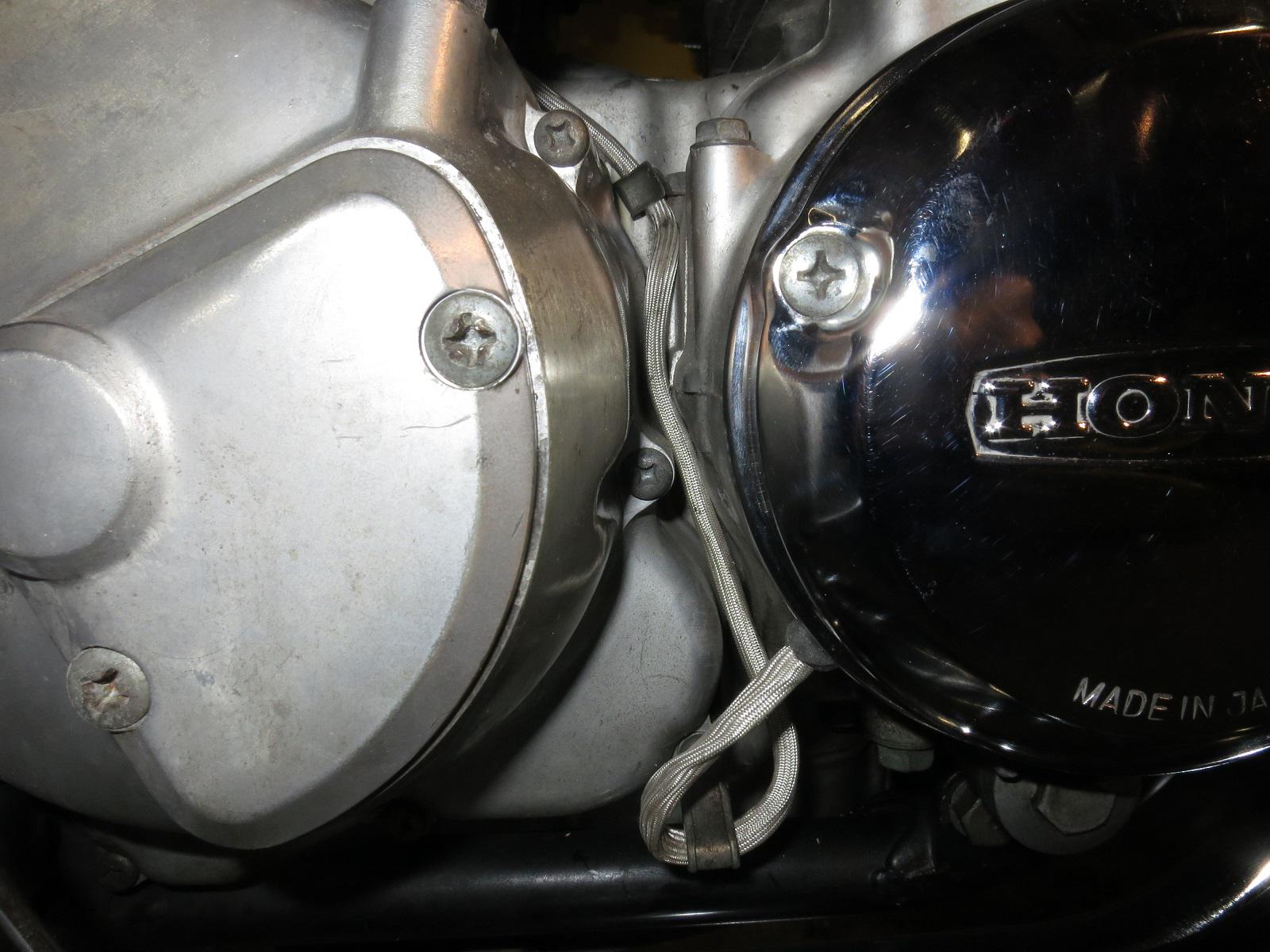

Die Glasseide-Isolierung für die Sensorkabel, immer schön orschinaal bleiben :wink:

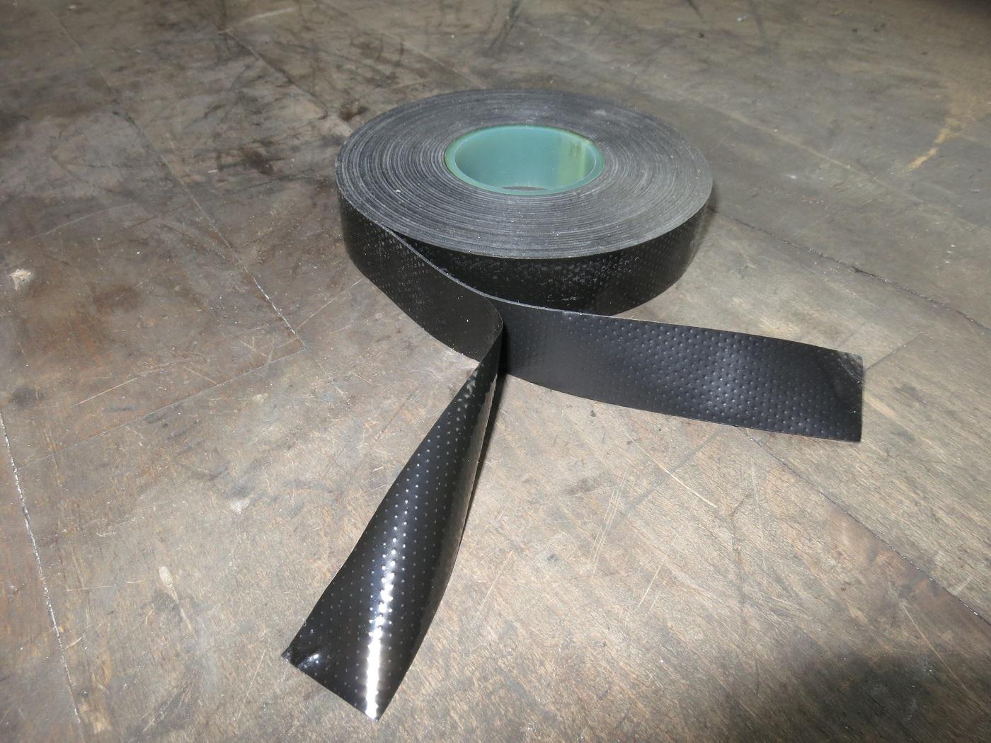

Wenn es die Kabeltülle nicht einzeln gibt, macht man sich eine. Sieht aus wie Edelpfusch, ist aber keiner.
Man nennt es selbstverschweißendes Isolierband.
So sieht das aus. Das Band ist nicht selbstklebend, sondern verschweißt sich kalt, wenn die Lagen unter Druck zusammenkommen. Dafür muss man es ca. auf die doppelte Länge ziehen und stramm umwicklen.
Entfernen nur noch mit dem Cuttermesser möglich. Absolut witterungsbeständig!
Fertig verlegt:
Mehr Bilder habe ich nicht, die weitere Verlegung ist aber auch unspektakulär.
