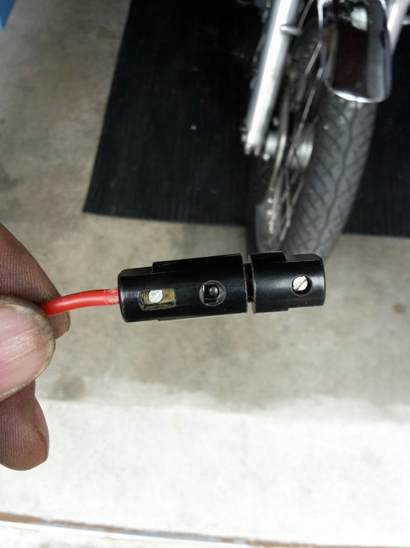

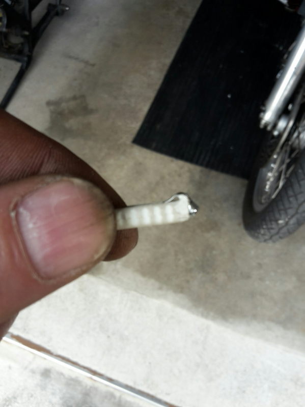

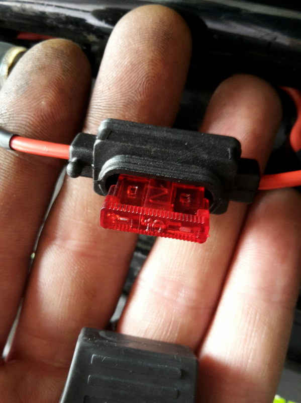

Schraubnix
Beitrag von Schraubnix »
Stäbchensicherung gegen ATO ersetzt
Hat 2 Jahre gehalten ( Spannungsversorgung der Zündspulen über Relais ) , vor ein paar Wochen hatte ich eine elektrische Benzinpumpe von einer FJ1200 eingebaut die alte mechanische war Undicht .
Funktioniert auch bestens , allerdings habe ich wohl die Stromaufnahme der Pumpe unterschätzt .
Der Sicherung wurde nämlich ordentlich warm , durchgebrannt ist sie nicht , lediglich verformt , und das war das Problem .
DIe Sicherung ist im Sicherungshalter Federbelastet , dadurch wurde die Stäbchensicherung nach und nach zusammengedrückt wenn sie warm wurde , irgendwann war sie dann so kurz das kein Strom mehr fliesen konnte , Mangels Kontakt .
Jetzt ist eine Flachsicherung ( ATO ) verbaut , diesmal eine 10 Ampere ( vorher 8 Ampere ) .
Das sollte jetzt halten . :roll:
Die Benzinpumpe bekommt einen Rep.Satz spendiert , die Kontakte sehn nicht mehr dolle aus ( Kontaktabbrand ) , dadurch sollte sich die Stromaufnahme etwas verringern .
