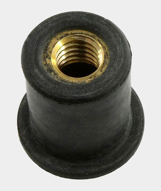

Is so neumodernes Hexewerk, Andreas. Hab ich an der Schlampe letztens auch entdeckt. Hat nicht mal 20 Jahre gehalten, dann war der Gummi weg gegammelt, taugt also nix.

grumbern hat geschrieben: 12. Apr 2020Was mich etwas abschreckt, ist die relativ große Bohrung, die man dafür bräuchte und relativ geringe Auflagefläche. Da müsste dann wohl wieder eine entsprechend große Scheibe dazwischen?!
Das mit der Bohrung ist auch nicht anders als bei einer Gummitülle mit Hülse. Die Bohrung lässt sich mit eine Stufenbohrer sauber herstellen. Eine Scheibe brauchst Du eigentlich nicht, weil die Seite mit dem Bund ja von hinten an Deinem Halter anliegt und das flexible Teil von der im Gummi einvulkanissierten Gewindebuchse beigezogen wird. ...Eigentlich also nix anderes als ne Einziehmutter aus Gummi. :wink:

Auch wieder wahr. Hmja, ich jage da erst mal 6,5er Löcher durch und sehe, wie das wird. Größer geht immer noch ;)
@Jan: Alles Mist! :dontknow:
