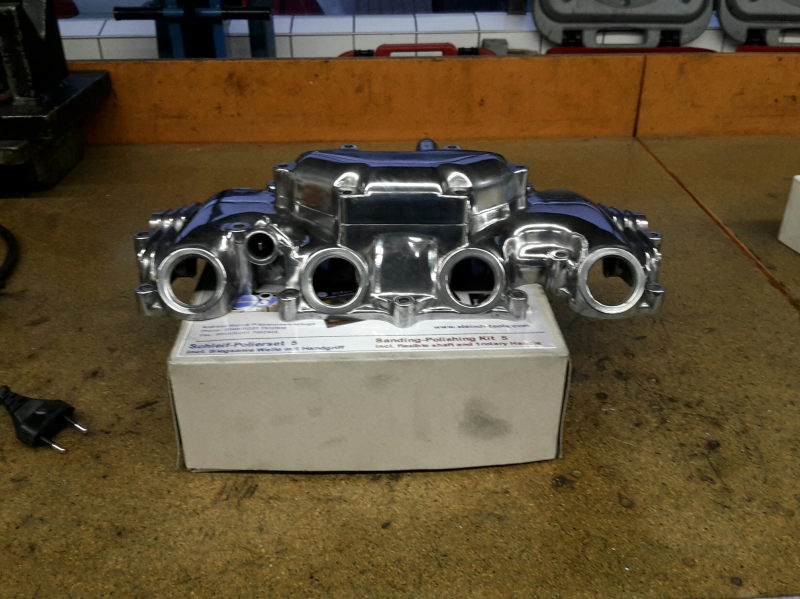

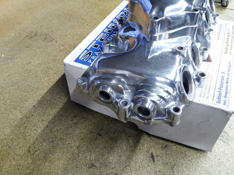

Hallo zusammen
Das schlimmste Teil zum polieren habe ich jetzt auch fertig , der Guss ist nicht schön ( rissige Oberfläche ) , sieht man aber nur wenn man nah bei geht , darum glänzt es auch nicht soooooo dolle .
Bin aber trotzdem zufrieden .
Beiträge: 18026
:respekt:
UdoZ1R
Beiträge: 2198
Wohnort: Essen
Beitrag von UdoZ1R »
.daumen-h1: :respekt: Sehr schön!
Naja , sooooo schön isser nich geworden . :roll:
Aber dafür das der Deckel so dermassen viele Ecken und Kanten hat isset ganz o.k. .
Ich bin froh das ich den fertig habe , die Teile die jetzt noch poliert werden müssen lassen sich besser / einfacher polieren .

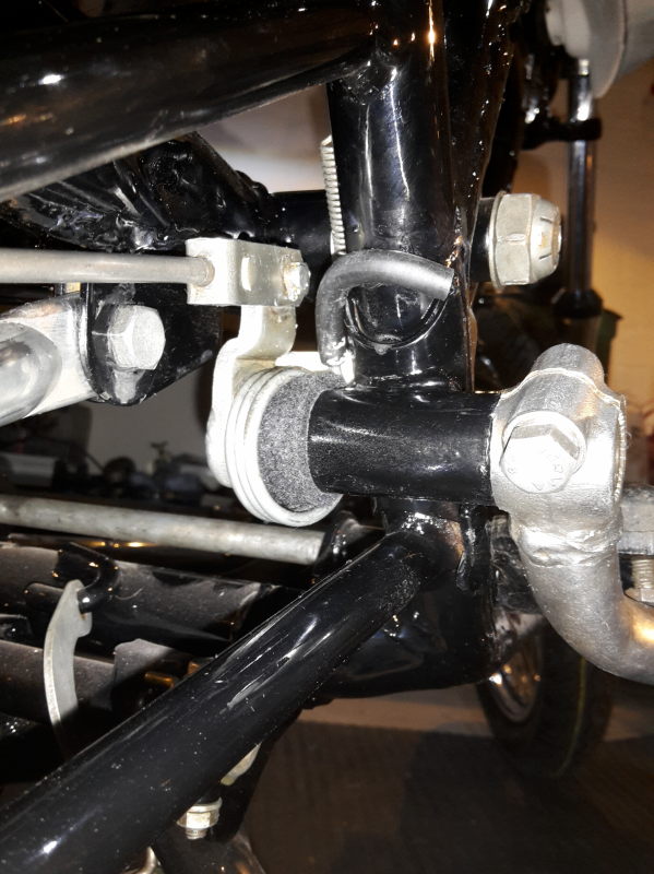

Hallo zusammen
Die Bremse hinten kann ich dann auch von meiner Liste streichen .
Die Feder liegt normalerweise einfach so aufm Rahmen auf , das is blöd fürn Lack .
Hab einfach n dicken Filzstreifen umlaufend aufgeklebt und am Federende welches am Rahmen anliegt ein Stück Schlauch auf die Feder geschoben .
Die Durchführung am Bremshebel hinten fürs Bremsgestänge habe ich mit Keramikfett eingepinselt damits später nicht quitscht .
UdoZ1R
Beiträge: 2198
Wohnort: Essen
Hey Uli,
ist das mit dem Filzstreifen wirklich so eine gute Idee!? Wenn der nass wird dauert es ewig bis er trocknet. Ich denke da wird die Feder ziemlich schnell anfangen zu gammeln, auch wenn sie verzinkt ist :shock:
Ansonsten sehr schick!
