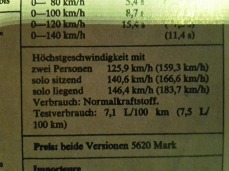

@ralf ich hab dir eine PN geschrieben - hast du die genannten düsen zuhause rumliegen oder hat jemand anders ein paar?
Welche davon ist was für eine Düse? Ich kenne Hauptdüse Nebendüse ich geh davon aus dass das größere die Hauptdüse ist und das kleinere die Nebendüse...
Lieg ich falsch wenn ich sage : fetteres Gemisch = mehr spritverbrauch? Ich bin ja eh schon auf 8-10 Liter Verbrauch...
Das mit dem cm vor und zurück werde ich ausprobieren!

Yo. Das mit dem hohen Verbrauch aber oben zu mager ist echt komisch. Würde sagen fahr ein bischen um den Verbrauch verlässlich zu kriegen, aber mager rumfahren ist nunmal die zweitbeste Idee.
Düsen tauschen ist aber ein Quickie, dazu müssen die Vergaser nicht raus. Es sind beides Hauptdüsen, nicht vertauschen!!! Oder sind die bei dir schon vertauscht?
Würde Düsen checken, dann ggf. größere Düsen ausprobieren und gucken was passiert....
