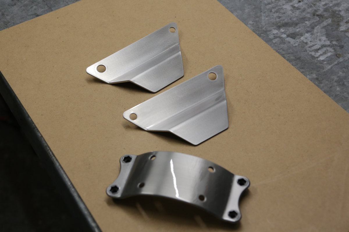

Wenn das Alu satiniert ist: Muss man dann die Fläche mit Klarlack schützen oder kann man die einfach so lassen?
(bin grad dabei die Standrohre zu bearbeiten und stehe genau vor dem Problem).
Grüße Uli

Das ist eine Glaubensfrage, die einen sagen nein, die anderen ja.Yammi hat geschrieben:Muss man dann die Fläche mit Klarlack schützen oder kann man die einfach so lassen?
Ich habe meine satinierten Teile lackiert.
- Beiträge: 19626
Re: Polieren
Du meinst die Tauchrohre. Standrohre sind die "Gabel-Innenrohre".Yammi hat geschrieben:(bin grad dabei die Standrohre zu bearbeiten und stehe genau vor dem Problem).
...Satinierten Teilen fehlt halt die beim Polieren entstehende geschlossene und schützende Oxydschicht. Deshalb sind sie empfindlich gegen Umwelteinflüsse und müssen von Zeit zu Zeit nachbearbeitet werden. Sind aber meiner Meinung nach schöner und puristischer als lackierte Teile.
Mit Klarlack bekommen die satinierten Teile eine seidigen grauen Glanz. Alternativ kann man sie auch transparent pulverbeschichten lassen. In beiden Fällen wird durch die Strucktur der Oberflächenbeschichtung aber auch das beim Satinieren erzeugte "Schliffbild" zerstört.
Wenn Du lackieren möchtest, würde ich die Teile einfach glasperlstrahlen oder so satinieren, dass keine Schleifrichtung erkennbar ist.

Die "unteren" Rohre habe ich jetzt mit 400er Schleifvlies und WD40 bearbeitet. Im Moment sind sie empfindlich, z. Bsp bei dreckigen Fingern.
Aber die Optik gefällt mir und ich werde es erstmal so lassen (also nicht die dreckigen Fignerabdrücke, daß satinierte).
Besten Dank für den Tipp.
