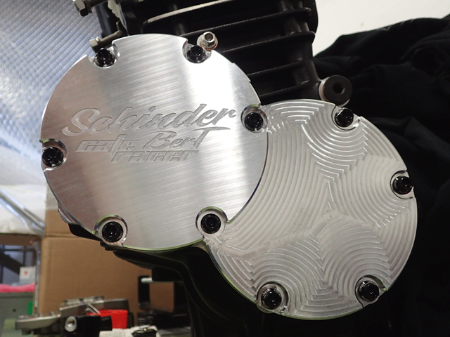

Wenn ich sowas selber könnte, dann wäre ich steinreich.
Hat Kollege Christian gemacht.
Entwurf ich, Fräsarbeit er.
Nicht, dass hier ein falscher Eindruck entsteht,
denn leider habe ich diese Möglichkeiten selber nicht.

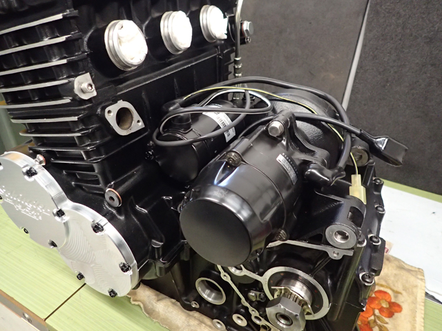

Beiträge: 5707
Re: Der Schinder-BerT
Nur zwei Kleinigkeiten ergänzt.
Neuer Startermotor und neuer Generator montiert :

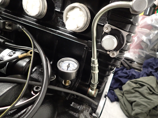

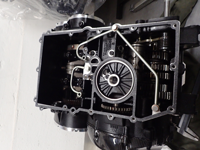

Endlich so weit einbaufertig :
Ölwanne aufbereitet
Leitungen mit neuen O-Ringen versehen, Wannendichtung aufgelegt, O-Ring eingelegt
Wasserpumpe und Anschlüsse montiert
weil noch eine Anschlußbohrung übrig ist, mal was ausprobiert
Ritzeldeckel gemetzelt
Anschraubtest
Jetzt muss ich mir nur noch was Kluges zum Druckausgleich im Gehäuse
und zum Öleinfüllen einfallen lassen.
Dafür wird evtl. der schöne Carbondeckel auf der Kupplungsseite weichen müssen.
