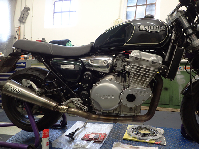

Ja Jochen, ich würde sagen, Nr.1, " Energie"
Gruß Helmut
Gruß Helmut

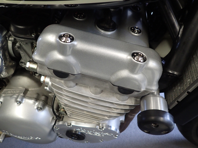

MoinZ !
Hin und wieder muss ein kleiner Seelenschmeichler ja sein.
Daher den neuen Aludeckel an Stelle des verpulverten montiert.
