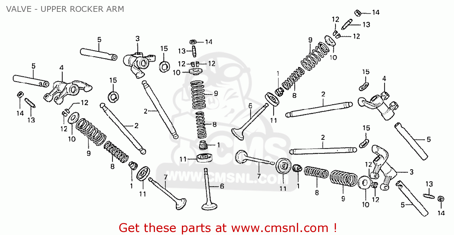

das mit dem Pitting an den Ventilschäften hält sich noch in Grenzen.
Das, was Du als "Kipphebelwellen" bezeichnest, sind wahrscheinlich die Stößelstangen (Pos. 2). Die Kipphebelwellen (Pos. 5) sitzen in den Kipphebelböcken (Pos. 4), und die hast Du ja noch gar nicht zerlegt:
Die Zeichnungen findest Du bei CMS.NL :wink:

Ah, ich dachte das ganze Teil (roter Kreis) wär die Kipphebelwelle, kam zumindest bei Google Bilder raus, als ich nach "Kipphebelwelle CX500" geschaut hab :P aber vielen Dank für die Info .daumen-h1:
Dann werde ich die morgen nochmal zerlegen, scheint ja keine große Herausforderung zu sein :)
