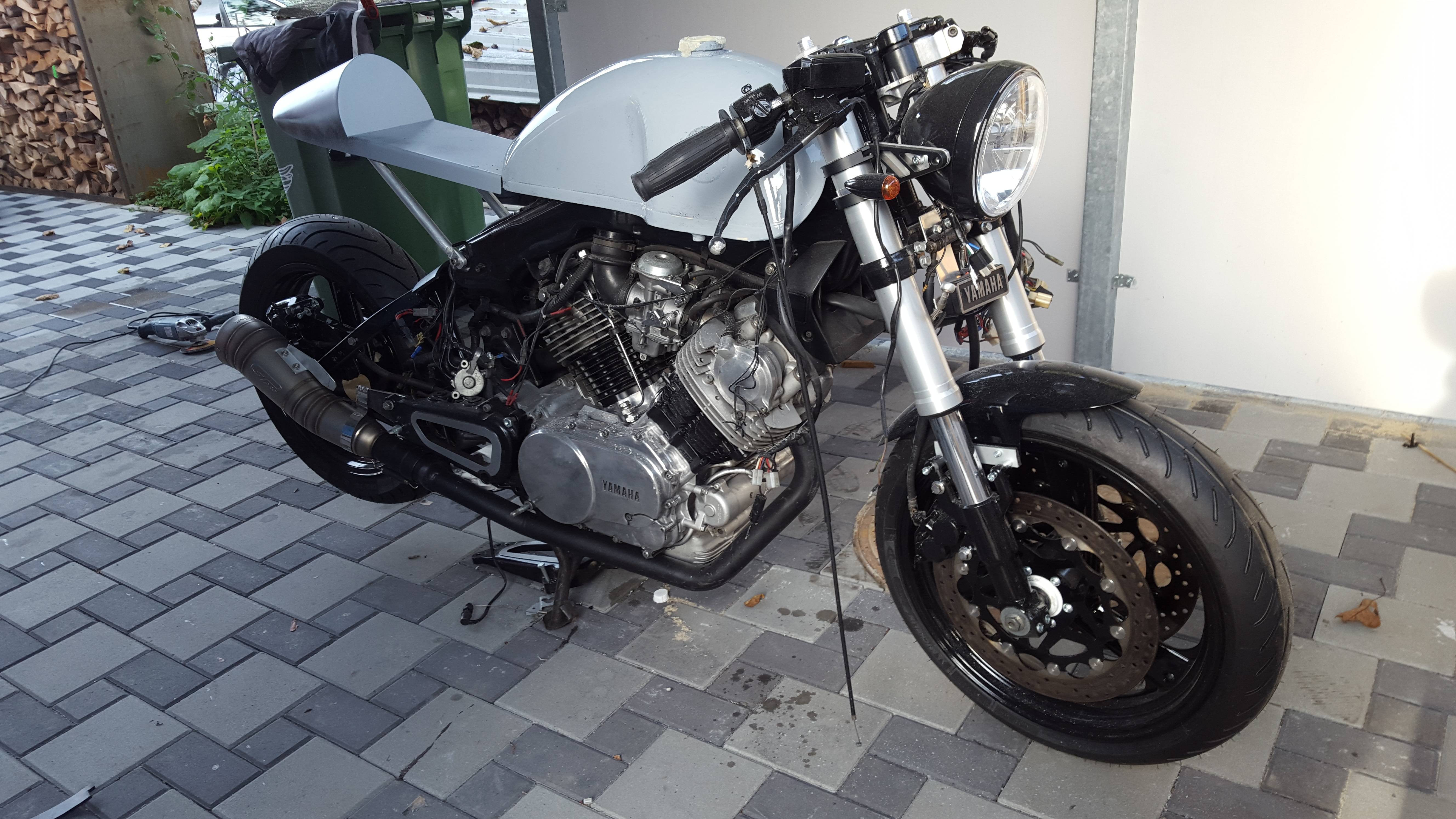

Schickes Heck. Gefällt mir sehr gut.
Bin gespannt auf weitere Bilder.

Wow sehr schicke XV!
Ich bin auch gerade dabei mir eine XV zum Cafe-Racer umzubauen.
Da hätte ich mal ein paar Fragen.
Was ist das für ne Felge auf der Hinterachse? Sieht sehr schick aus und vorallem wars ein großer Akt die dranzubauen?
Und was ist das für ein Endtopf?
Weiter so!
Gruß Micha

Sehr schön Alex,
und vor allem, in welchem Tempo Du das alles realisierest, Respekt
Das Heck gefällt.
Gruß Jörg

Danke,
es freut mich wenn es euch auch gefällt.
Die Hinterradfelge ist von einer Yamaha Diverson --> die komplette Schwinge
Beim ESD machte ich mir zuerst Sorgen ob dieser überhaupt zu meinem Umbau paast, aber ich finde er macht sich gut.
Es ist ein Leovince GP Pro, mit E Nummer und entfernbaren DB-Eater
Ich find den Esd Hammer
Viele sagen aber bestimmt, das sieht zu modern aus oder sonst was, aber ich finde das macht es grad sexy und vorallem einzigartig.
Nochmal zurück zu der Schwinge, wurde die so in nur einem bestimmten Baujahr verbaut? Weil die wo ich finde sind nur gerade. Oder hast du die Komplette Schwinge so umgebaut?

Einen Adapter für meinen Slipon Dämpfer angepasst der von großen Durchmesser auf kleinen geht, und von Oval (großer Durchmesser) auf runden Durchmesser.
Natürlich wird dann bis auf den ESD alles schwarz.

Servus, ich bin momentan auch an der XV 1000 meines Kumpel und wollte mal fragen wie du das mit der Hinterradfelge gelöst hast? Da ist doch auch bestimmt ein 160er oder 170er drin... Läuft der außermittig und falls macht sich das bemerktbar?
- Dope
- Beiträge: 1152
- Registriert: 24. Okt 2013
Benelli Quattro 500 1975
Yamaha XV750 1983
Ne, hinten ist nur ein 130er Reifen drin, und ja der läuft außermittig.
Kann dir nicht sagen ob sich das bemerkbar macht, da ich noch nicht damit gefahren bin.
Lg Alex
