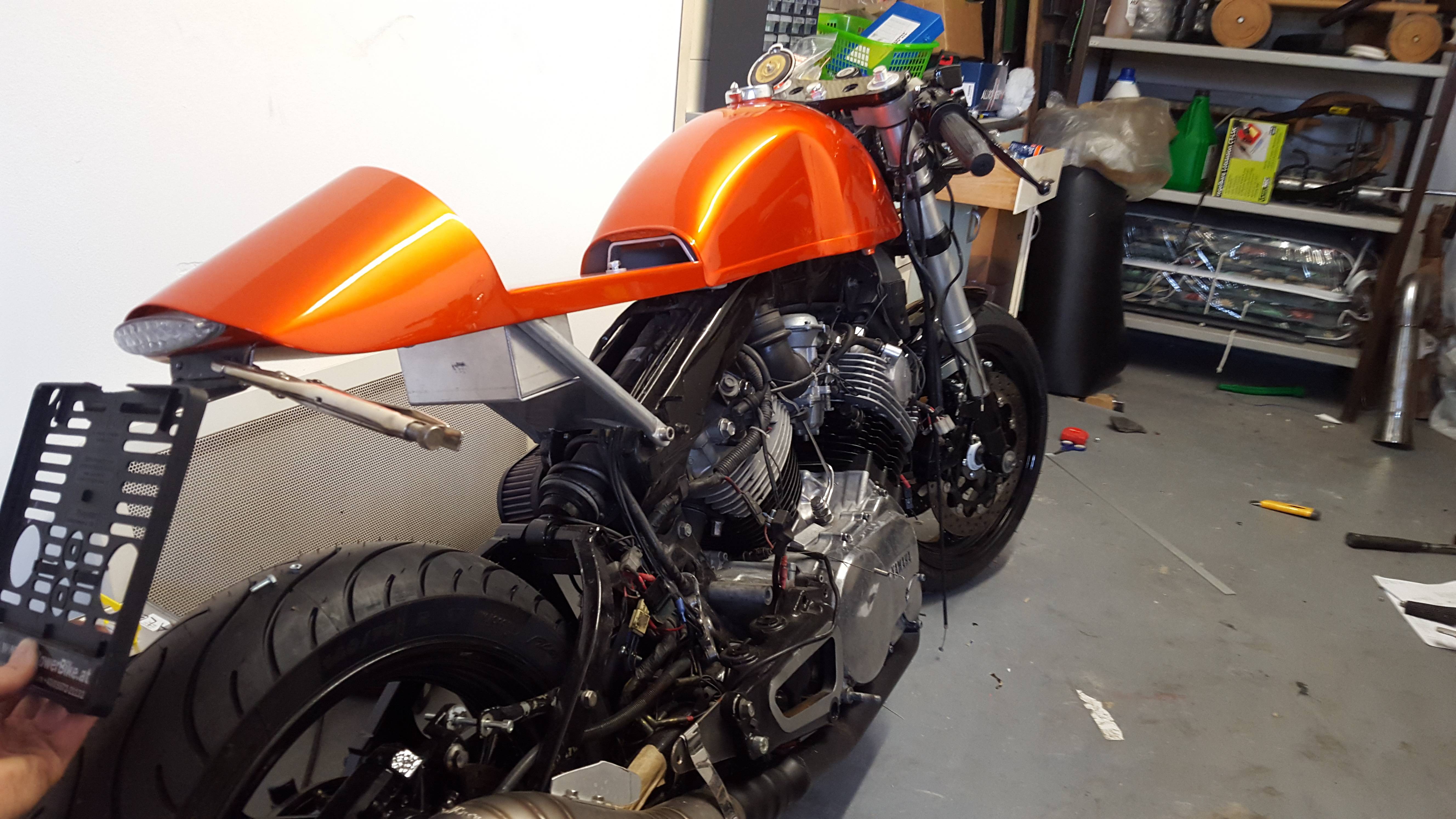

Richy hat geschrieben:yepp, deswegen bin ich ja am "basteln" suchen und probieren. Das Heck vom Kickstarter ist gerade, nicht so wie das bei Dir abgebildete. Und das "wuchtige" muss wohl so sein, denn ich bekomme so ein schmales nie und nimmer durch den TÜV, denn die Radabdeckung muss ja gewährleistet sein....
Papperlapapp: bei meiner XV besteht die hintere Radabdeckung quasi nur aus dem Nr.-Schild.
Vom Tüv keinerlei Einwände. Hauptsache Rückstrahler ist dran :shock:
Das schon, bei uns in Österreich darf das Kennzeichen aber nicht in einem flacheren Winkel als 30° stehen.
Also so wie bei diesem hier, wäre das bei uns nicht erlaubt, da dann das Kennzeichen zu flach positioniert wäre:
https://trx850caferacer.files.wordpress ... 215009.jpg
Ich bin auch an der Halterung dran, und muss auch meine Hallterung künstlich verlänger, obwohl es mir nicht wirklich gefällt.
Alternative wäre einen seitlichen Kennzeichenhalter, was aber meiner Meinung nach zu einem Caferacer nicht gut paast.

Deine Lösung ist doch top
solange es nicht flattert beim fahern

sieht schön aus dein Umbau... .daumen-h1:
da würde ich mir 2 Kennzeichenhalter bauen (eines für TÜV und eines zum rumfahren ), oder so bauen das man beide Varianten 30Grad und eben ein "wenig" steiler realisieren kann.. z.B. mit 2 Lochbilder damit es weiter rein kommt und das Kennzeichen schwenkbar damit man es etwas steiler stellen kann...
seitlich würde ich auch nicht machen...
klar man riskiert dann bei einer Kontrolle bei sehr genauen Polizisten ein Bußgeld.. mir ist es das wert.... der Rest ist alles OK... also die Chance das ein Auge zugedrückt wird wenn man selber freundlich bleibt ist durchaus gegeben...

nein da Flattert ganz bestimmt nichts. Gegen das flattern habe ich nähmlich ein 3mm Stahlblech genommen für den halter.
Didi danke für die Idee mit den 2 verschiedenen varianten!
Ich mach mir noch ein 2. Blech welches kürzer ist und einen flacheren Winkel hat.
Das kann ich dann immer ganz einfach austauschen
:bulle: :neener:

vielleicht lohnt es sich dann, über einen verstellbaren Winkel nachzudenken. Nach dem Motto 'Sorry, das muß mir der Fahrwind hochgedrückt haben ...'
Ansonsten: die XVs und TR 1-sen beginnen, mächtig auf die CX-en aufzuholen. Sowohl in der Anzahl als auch in der Qualität der Arbeiten! Schön!!!

Bambi hat geschrieben:vielleicht lohnt es sich dann, über einen verstellbaren Winkel nachzudenken. Nach dem Motto 'Sorry, das muß mir der Fahrwind hochgedrückt haben ...
genau.. .daumen-h1:
und am besten noch mit einem kleinen Servomotor das ganze ansteuern... dann kannste vorne ander Kommandozentrale mit nem kleinen Taster das Kennzeichen umstellen.... :grinsen1:
