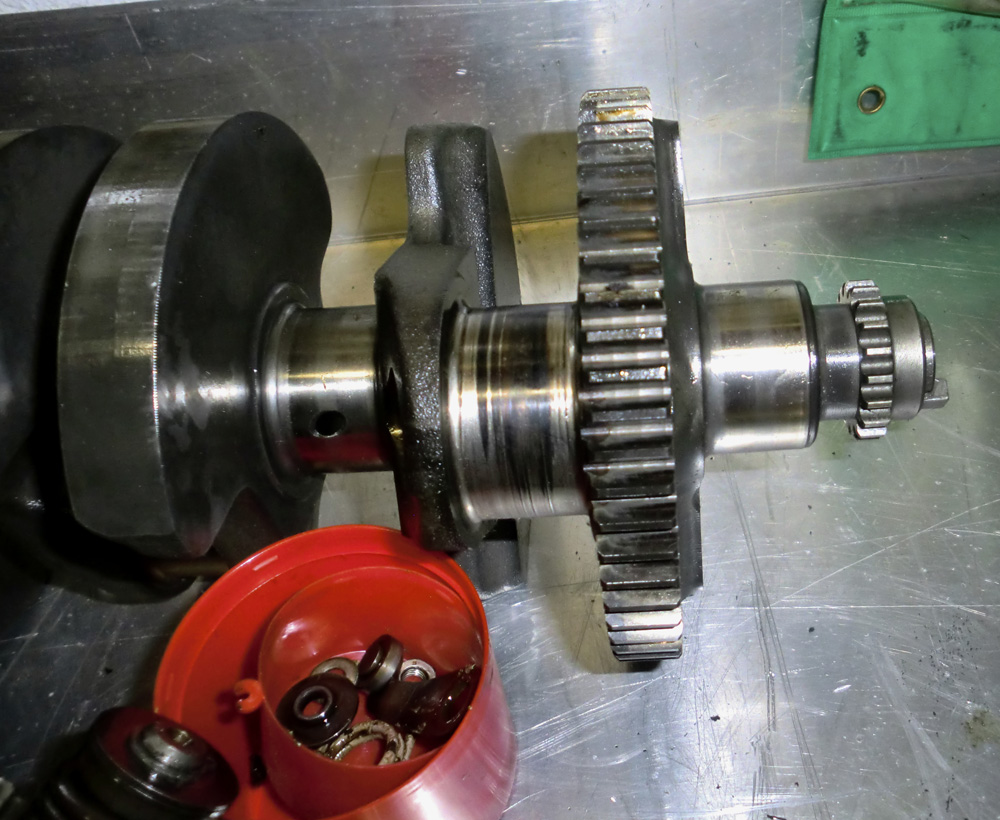

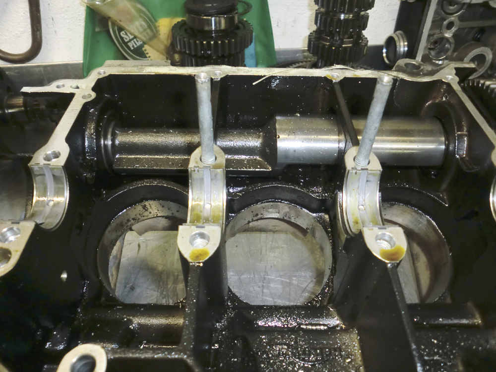

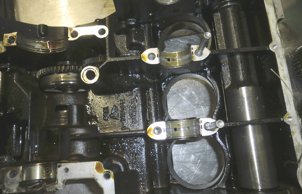

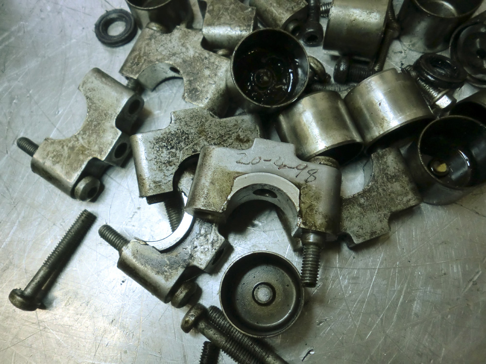

Zum Vorschein kamen Dreck, Späne und klebriger Pamp :

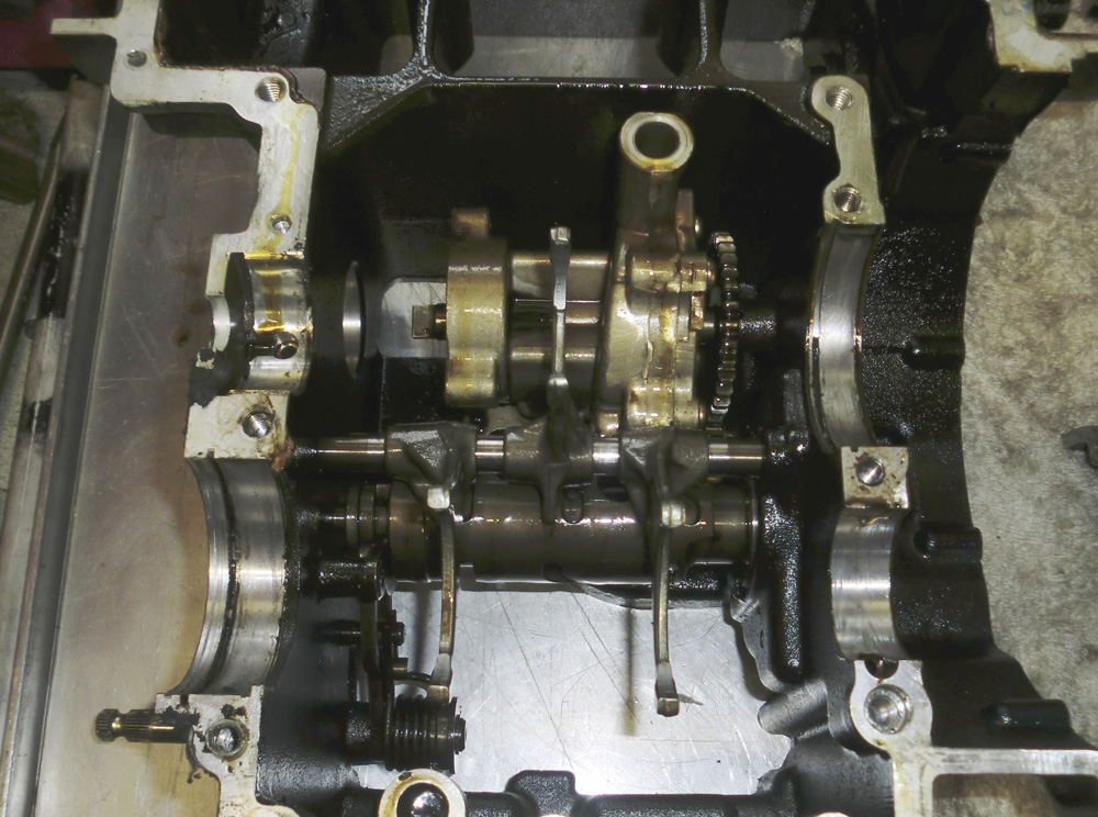

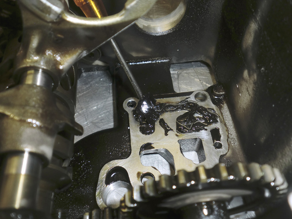

Der Sockel der Ölpumpe im Gehäuse
Und die Pumpe von unten

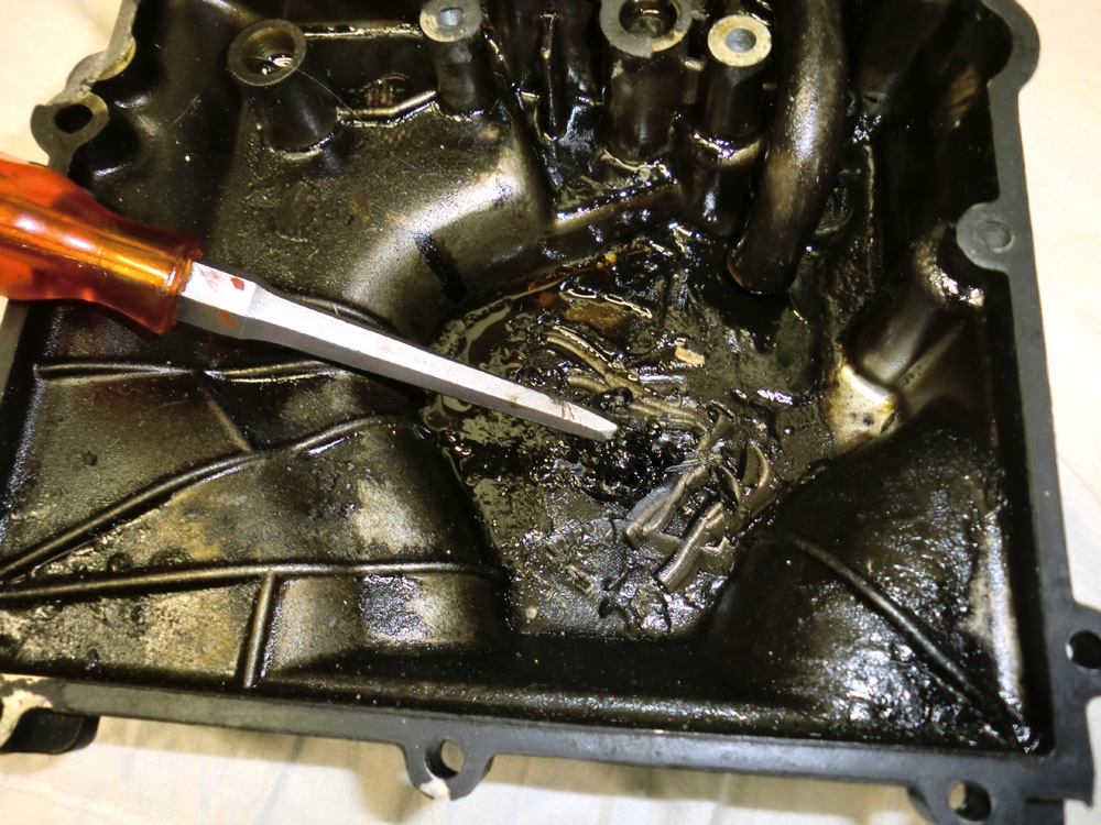

Ölwanne
Hier hat mir wer einen nagelneuen Dichtring hinterlegt.

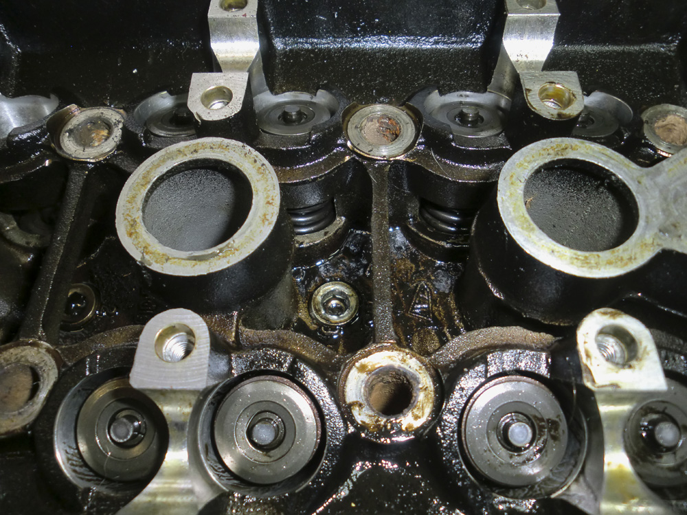

Im Zylinderkopf ein ähnliches Bild
Eingeschlagene Ventilsitze
Pampe bis unter den Tassenstößeln
Hubzapfen geschreddert
Ab hier gibts dann Erbauliches.

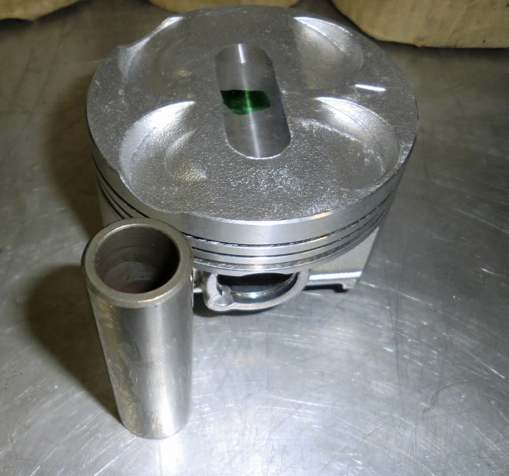

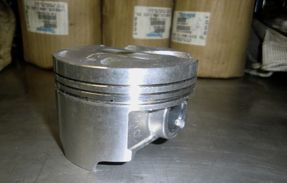

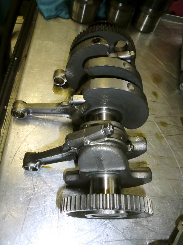

Die neue Kurbelwelle, neue Pleuel, neue Kolben und neue Laufbuchsen vor der Bearbeitung.
Schraubers Traum und Knuddelwunsch ...
Ölwanne
