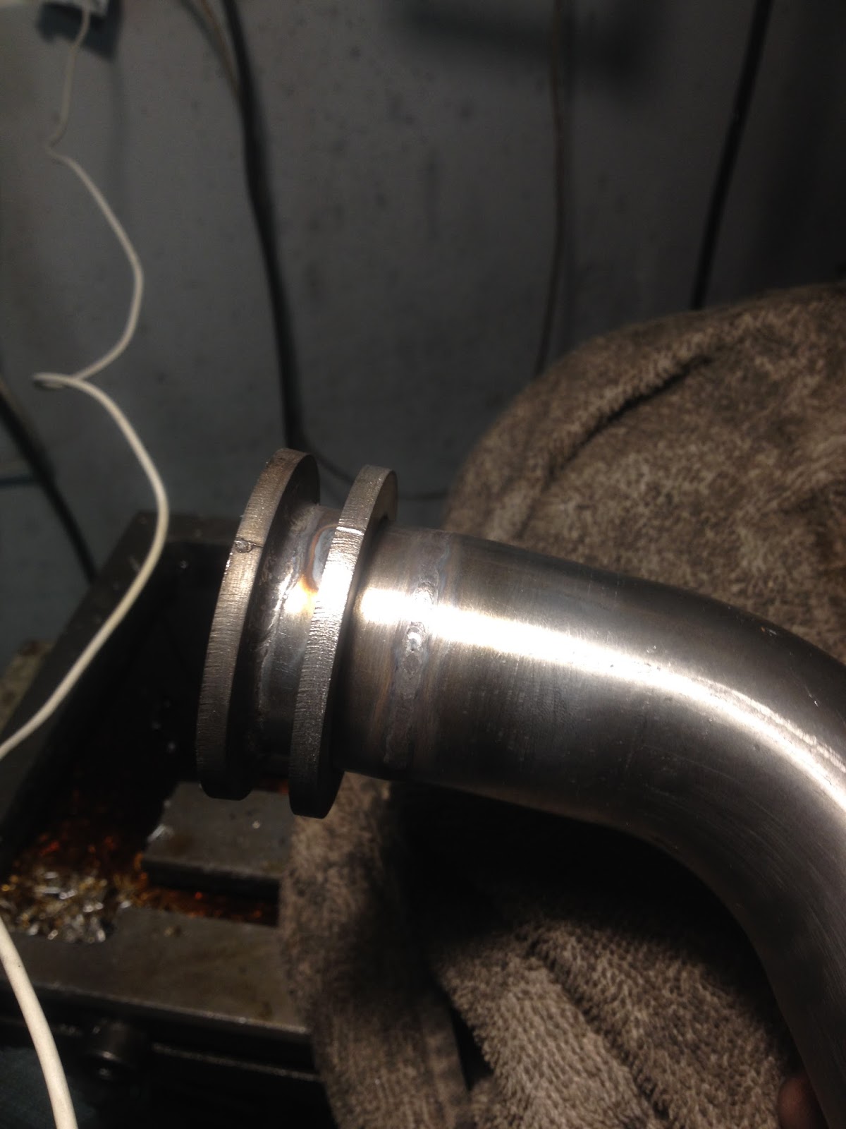

Wenn nix weitergeht, liegts manches mal daran, dass ich schnell mal eine neue Auspuffanlage brutzeln musste:
http://greasygreg.blogspot.co.at/2017/0 ... haust.html
Und so ganz nebenbei, hab ich die XS neu verkabelt UND die Rundschiebervergaser (Mikuni VM36) montiert. So langsam merk ich, dass wieder was weitergeht. Bei anderen Gespann ist der Radsatz (endlich) beim Reifenhändler und theoretisch hab ich am Montag-Abend einen Satz frisch montierte Reifen auf Felgen für das andere XS-Gespann. (Bilder kommen am Abend)
