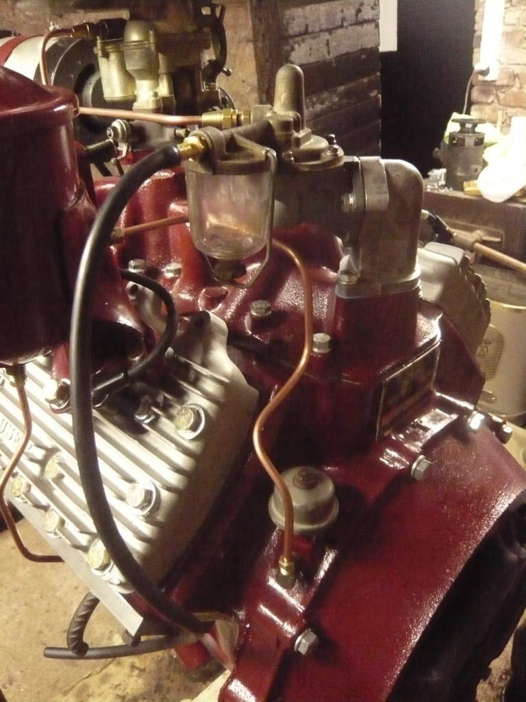

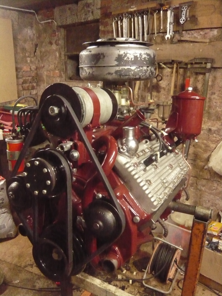

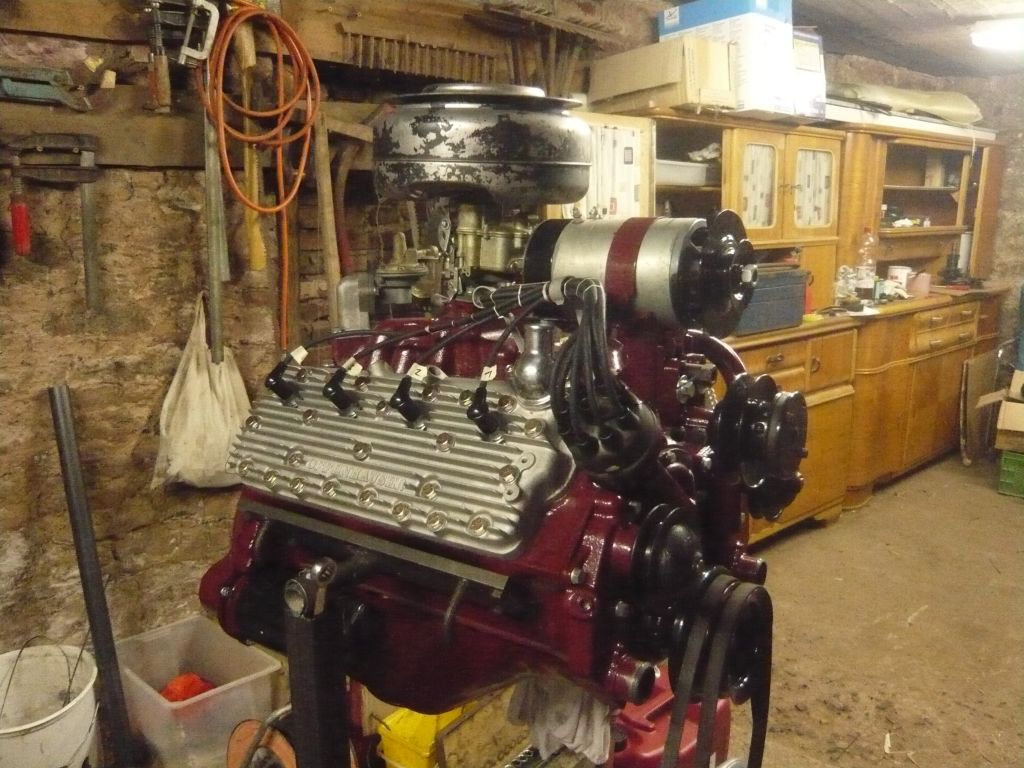

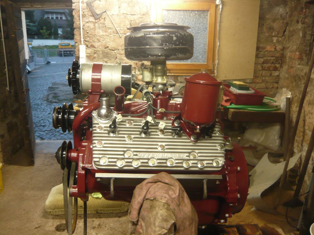

So langsam nimmt es Formen an. Zündkabel mit Bakelitsteckern (naja, zumindest sehen sie so aus ;-) ) und Textilummantelt, stilgerecht mit Bindeschnur zusammengehalten. Old School eben :-)
Das Lüfterrad stammt von der original Ford 6V LiMa, passend für den Großen 500W Generator habe ich einen Kegel in die Bohrung gedreht, passt und sitzt.

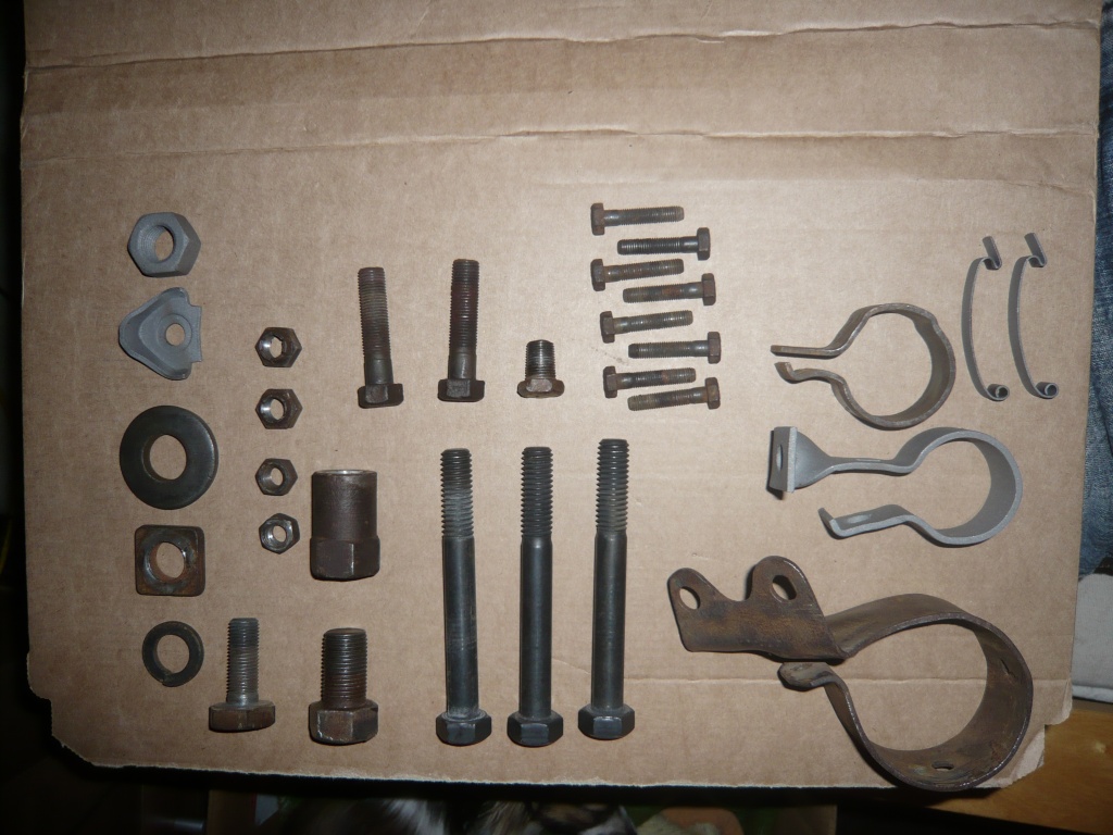

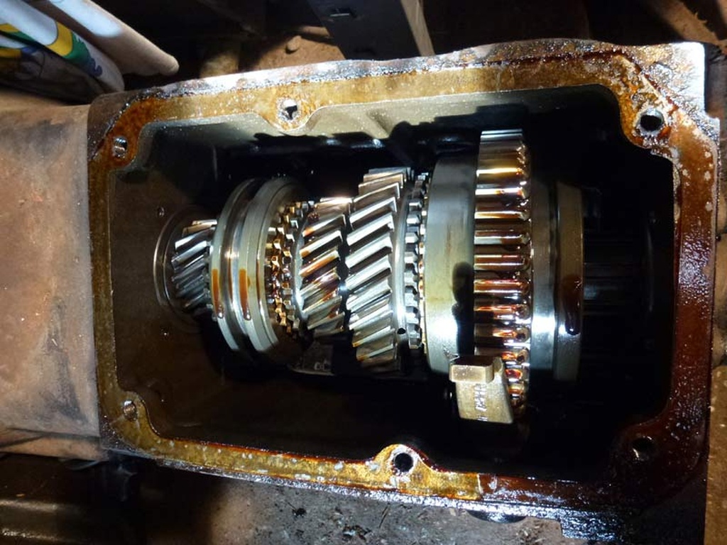

Was bisher noch dazu gekommen ist: Keilriemen, Öl- und Benzinleitungen aus Kupfer. Außerdem eine zweite Ölwannendichtung, da es mit nur einer an den Schrauben gesifft hat, ist an den Gewinden durchgesickert. Außerdem waren viele Teile beim Verzinken: Diverse Schrauben und Muttern, Schellen für Zündspule und Motorentlüftung...

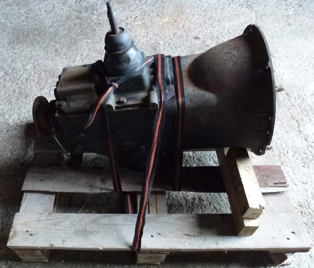

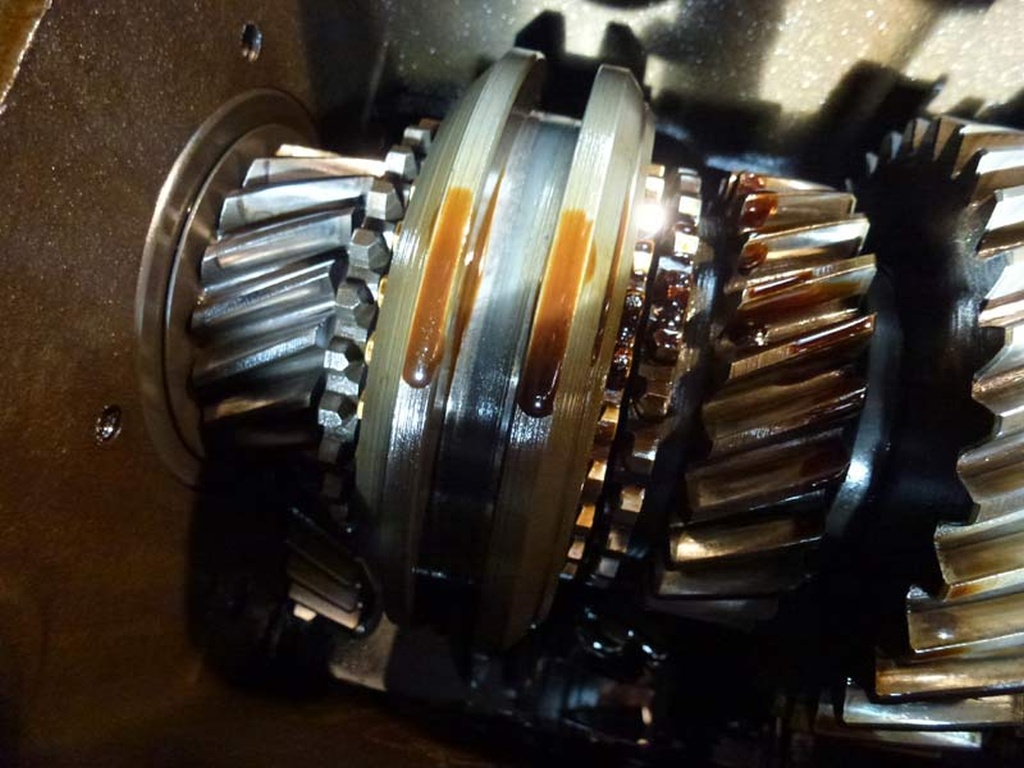

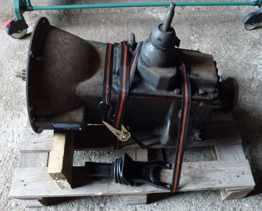

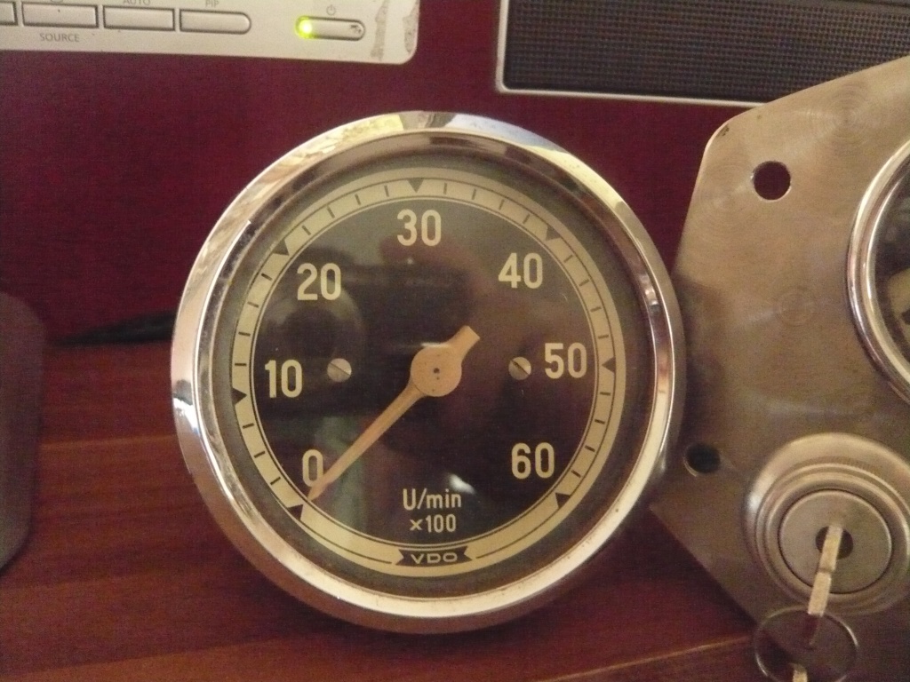

Weiterhin habe ich mir einen Drehzahlmesser von einem alten Benz geschossen, und ein super 4-Gang Synchrogetriebe von einem Feuerwehrauto, das ebenfalls den Flattie drin hatte.
Teile vor dem Verzinken:
Das Getriebe:
Fast wie neu:
Und der DZM, ich liebe ihn!
Das Getriebe:
Fast wie neu:

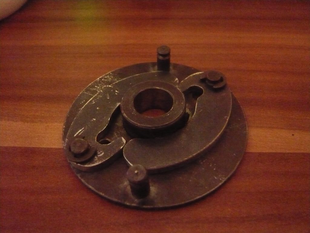

Grundplatte und Verstellgewichte für die Zündung. Gewichte sind vermutlich noch etwas zu groß, aber dann kann man wenigstens anpassen:
