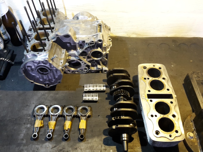

Meine Güte is das n kleiner Subito ( 18-35mm ) :wink:

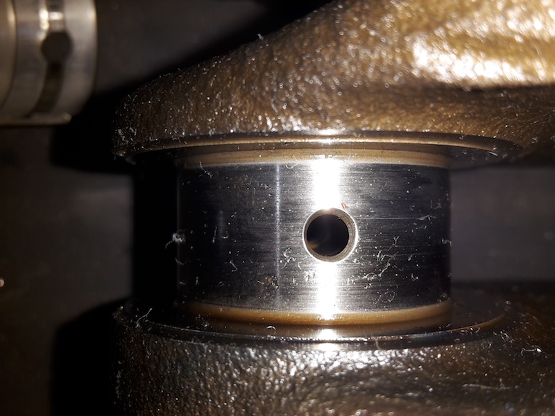

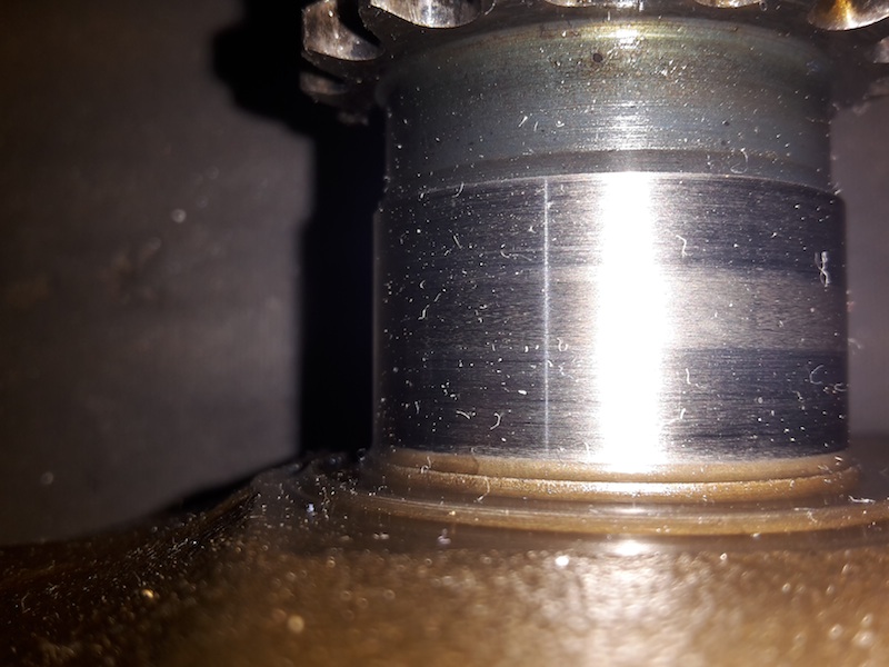

Die Kurbelwelle sieht garnich mal so besch... aus fürs Alter und Laufleistung .
Pleuelzapfen :
Hauptlagerzapfen:

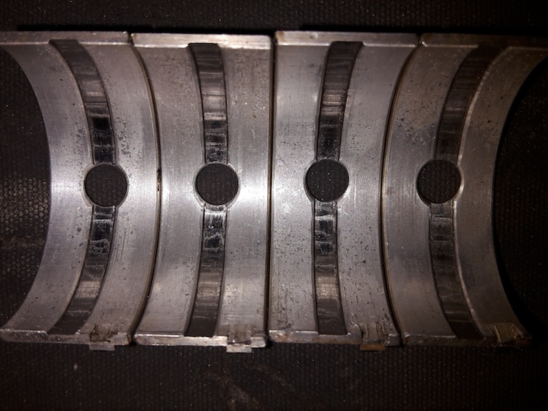

Pleuellagerschalen:

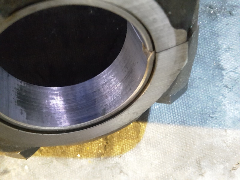

Hauptlagerschalen :
Die Lagerschalen kommen alle neu , Standardlager sollten reichen .
Die Kurbelwelle wird nur poliert , das reicht .

.daumen-h1: das sieht aber gut aus .daumen-h1: Ps.Standard Lager sollten reichen? Wo bitte ist der Unterschied ?
