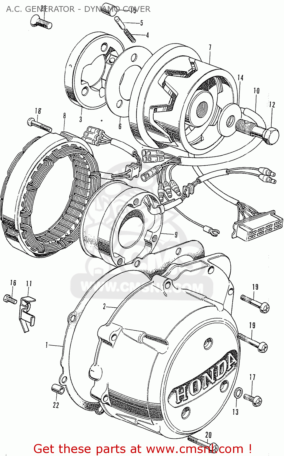

AtomicCafe hat geschrieben: Wurde der Generator (Lima) schon überprüft, Kohlen, Schleifkontakte ... alles okay?
Grundsätzlich muss man vor der Elektrik keine Angst haben. Der Mist ist, das man leicht mal Mist misst,
Sind wir jetzt im Stuhlkreis, wo jeder einfach mal irgendwas zum Thema beiträgt? :dontknow:
...die CB 750 hat eine Drehstrom-Lichtmaschine. Da gibt es keine Kohlen oder Schleifkontakte. Und psychologischen Beistand braucht hier auch (noch) niemand. :grinsen1:

Bei 2000rpm geht noch nicht viel, dreh mal hoch bis 4000 und guck was dann ankommt. Du kannst auch die 3 Phasen der Lima (gelbe Kabel) messen. Multimeter auf Wechselspannung stellen und gegen Masse messen. Die Werte weiß ich jetzt auf Anhieb nicht, müsste ich nochmal nachsehen.
Ansonsten, ob der Kabelbaum für h4 ausgelegt ist oder nicht ist völlig egal, von den Querschnitten her reicht das allemal. 12v sind 12v, mehr brauch die H4 auch nicht. Auch wenn die Leistungsaufnahme größer ist. Die Limas der 750er packen das sowieso und Bauteile außer der Lichtschalter sind da auch nicht vor.

Vllt ist auch nur der Regler zu weit runter gestellt? Den würde ich - wenn alles andere passt -zuerst mal versuchen hoch zu drehen.
Was die 3 Phasen angeht, ich meine bei mir hatte jede Phase so um die 80-90v... Kann mich aber auch irren:) also lieber nochmal nachsehen:)

So weiter gehts, oder auch nicht...
Die Regler-/Gleichrichtereinheit ist gestern gekommen.
Vor dem Austausch habe ich genau 12V gemessen (ca.1700 U/min., Standlicht)
Mit der neuen Regler-/Gleichrichtereinheit sind es 12,5V (ca.1700 U/min., Standlicht)
Bei 3000-4000 U/min. sind es gerade mal 12,8-12,9V.
Es hätte ja auch einfach mal klappen können... :dontknow:

klingt für mich nach wie vor nach einem Masseschluss in deiner Lichtmaschine.
Wie bereits erwähnt je weiter hinten dieser auftaucht an einer der Spulen umso mehr Dampf bringt sie noch.
Jedoch nicht mehr die volle Leistung.
Da du ja alle Steckverbingungen geprüft hast wäre mein Tip du misst die Lima nochmals richtig durch bzw lässt das von einem Spezi machen.
Der hat das in keinen 2min raus wo der Fehler liegt bzw wird dir sagen ob deine Lima ok ist oder nicht.
Ich würds dir ja auch anbieten aber leider ist die Entfernung zu groß :oops:
Meine defekte Lima hatte auch komplett Verbindung unter einander aber es reichte eben einfach nicht mehr aufgrund des Masseschlusses.
