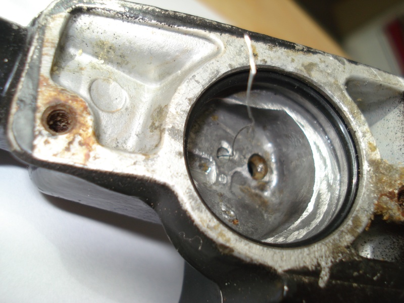

Nächstes Problem.
Ich kann dir Bremse nicht befüllen oder sogar entlüften.
Der HBZ pumpt einfach keine Bremsflüßigkeit durch.
Das Innenleben habe ich bis auf den Kolben und Manschette durch neue Teile ersetzt.
(Lagen noch rum ;))
Vorher war das Ding an einer CB750 verbaut und funktionierte. Wenn auch sehr schwammig...
Nun erwarte ich keine Spitzenleistung, jedoch wenigstens, dass es funktioniert.
Was kann das Problem sein?
Öffnungen sind alle frei, Zusammengebaut ist alles richtig.
Es kommt aber kaum etwas raus.
