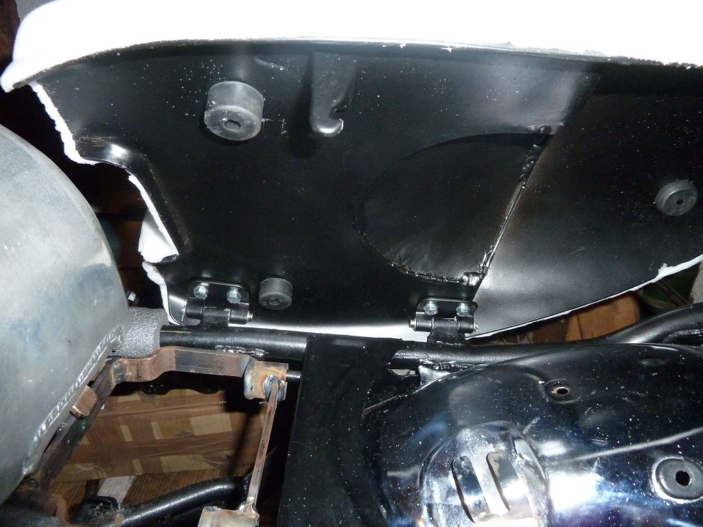

Die hintere Tankbefestigung fehlt auch noch, da wollte mir ein Kumpel eine Halterung (Metallklotz mit Innengewinde) an das Oberrohr schweißen. Leider hat er sein mobiles 220 V Schweißgerät vertickt und ich habe bei mir keinen Kraftstrom.
Von den beiden Schweißfachbetrieben im Ort will einer nicht am Rahmen schweißen, der andere kann nur 10mm und mehr :wink:.
Darf man überhaupt eine hintere Tankhalterung bauen ohne diese mit dem Rahmen zu verschweißen?

sven1 hat geschrieben: 24. Apr 2018Darf man überhaupt eine hintere Tankhalterung bauen ohne diese mit dem Rahmen zu verschweißen?
Wieso denn nicht?
Beiträge: 18175
Re: BMW» R 65, Projekt Bobber
Klar geht das, habe ich ja auch! Hängt dort, wo normalerweise der Batteriekasten hängt.
Kannst auch einfach mit einer "Klammer", oder Schelle um das Rahmenrohr gehen, das gefällt sicher noch besser.
