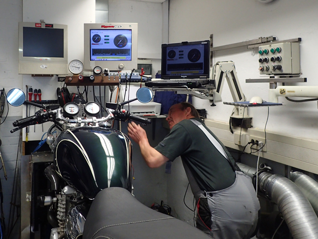

Einen hatten wir noch .....
Ich konnte einfach nicht anders, es musste sein.
109,2 am Hinterrad und 89,1 NM.
Nun reichts, wird verkauft.
109PS am Hinterrad, HAMMER!
