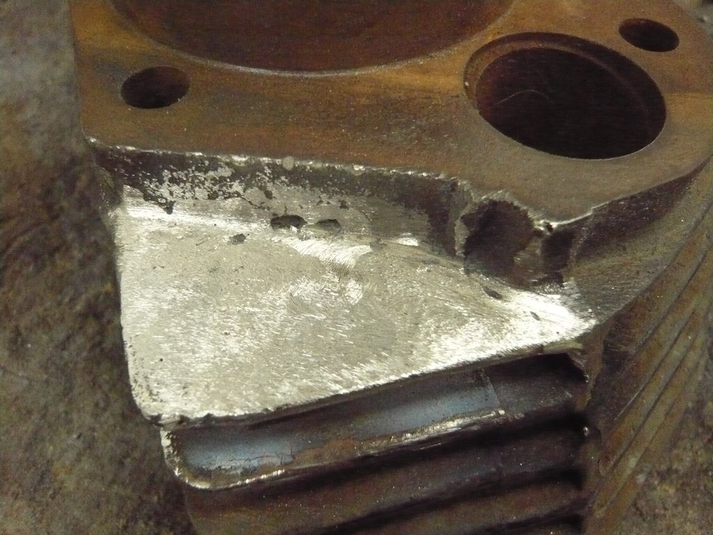

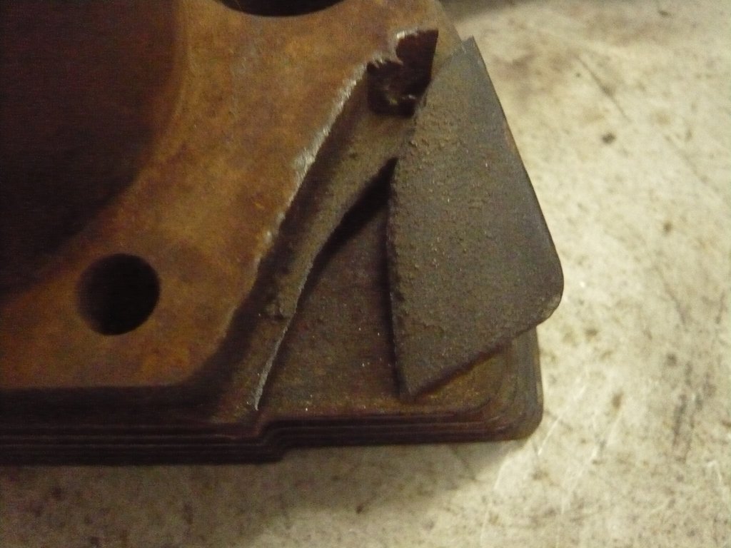

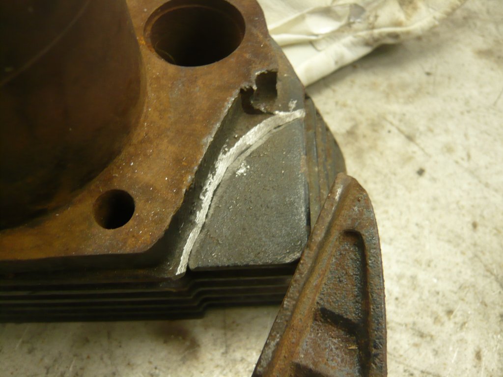

Ich habe ich die eine gebrochene Rippe vorbereitet und Gusselektroden besorgt, dabei aber den Elektrodenhalter vergessen - liegt also bis ich den auch noch geholt habe. :oops:

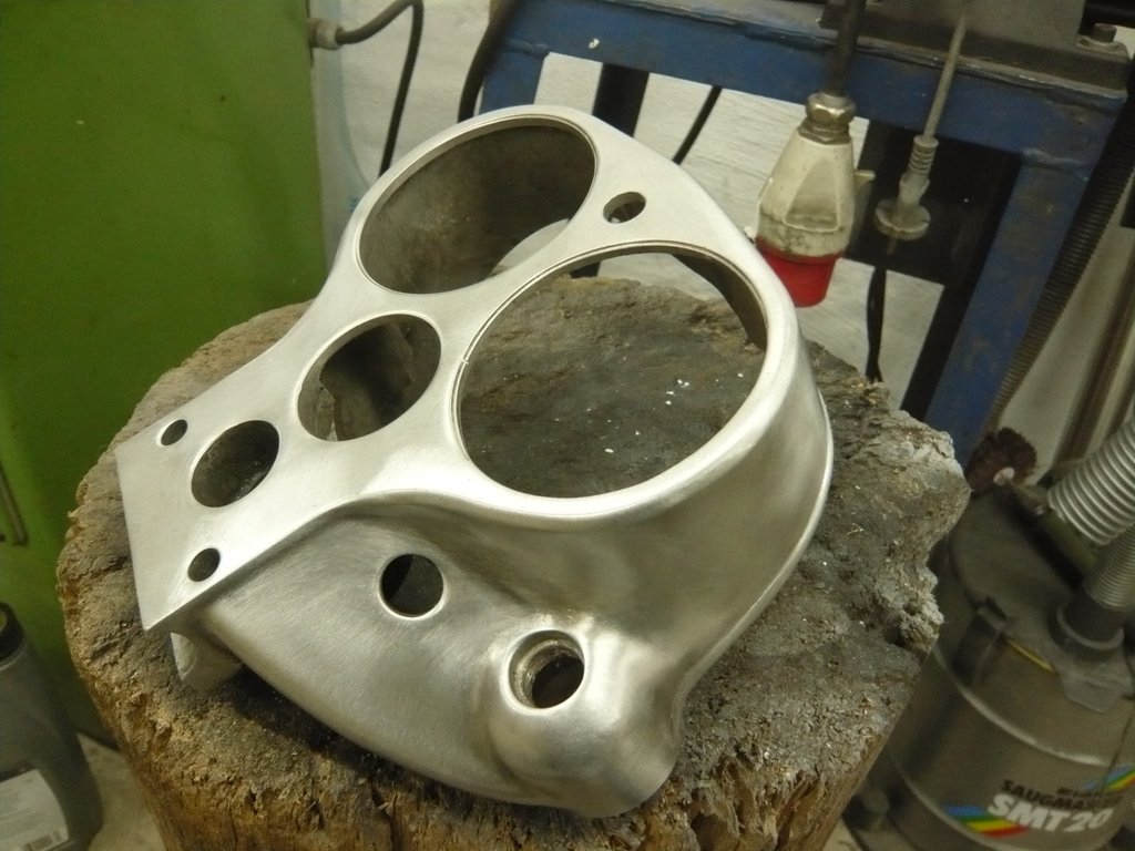

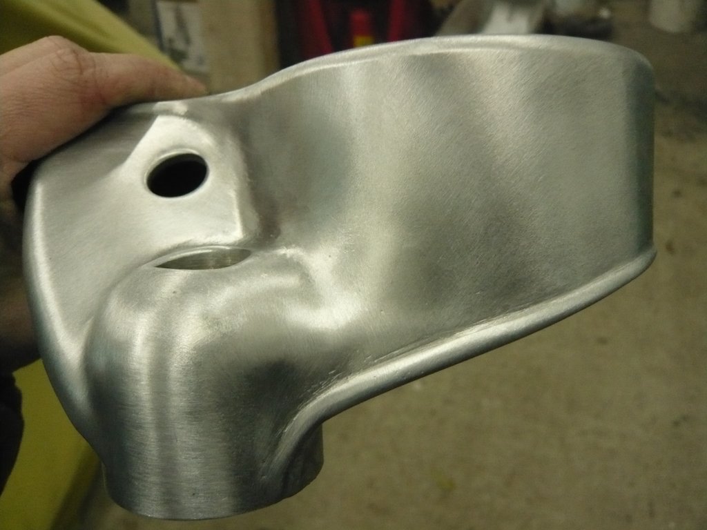

Dafür ging es mit dem Instrumententräger/Gabelbrücke weiter. Nach etwas Schleifen, Feilen und noch mehr Schleifen sieht es schon sehr vielversprechend aus:
Jetzt werde ich sie erst mal glasperlstrahlen, damit sie sauber ist und danach schleifen und polieren. Ich hoffe, dass die Nähte nicht zu sehr durchkommen, denn momentan ist der Übergang noch recht gut zu sehen. Ist eben bei Alu immer ein großes Manko, dass unterschiedliche Legierungen auch sehr unterschiedliche Farbtöne haben.

Der Halter sieht schon mal topp aus.

Der Halter sieht echt Super aus, kaum zu glauben wie der mal aus gesehen hat.

Sieht ja schon gut aus, aber das ist Alu-Lot und der Zylinder ist Guss! Austhenitischer Eisenguss, wenn meine Informationen dazu richtig sind ;)
Wäre es Alu, hätte ich das mit WIG gemacht. Ich habe jetzt den Elektrodenhalter und werde es die Tage mal versuchen.

Kühlrippe ist geschweißt. Ist nicht ganz so schön, wie ich es erhofft hätte, besonders was die Wurzel angeht (die ist nicht ordentlich ausgebildet). Nichts desto trotz wird es wohl halten, wäre sonst wohl schon beim Abhämmern abgefallen ;)
Das Schweißen mit diesen Nickelelektroden ist wirklich seltsam und nicht mit Stahl zu vergleichen. Komplett anderes Abbrand- und Fließverhalten. Aber es geht und mit etwas Übung vermutlich auch nicht schwerer, als "normale" Elektroden.
