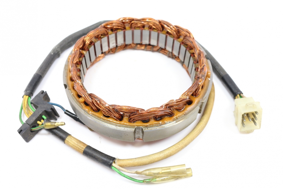

Wie Jörg schon schrieb ist die Schraube halb im Deckel, halb im Stator. Das scheint leider durchaus von Honda so vorgesehen, da es bei meinem neuen Deckel ebenfalls der Fall ist. Wenn ich da nun den Kopf entferne, bleibt mir nur noch die Möglichkeit die Schraube aufzubohren...Was ich noch nie gemacht hätte. Die Schrauben sind generell alle in einem eher bemitleidenswerten Zustand. Werd ich beizeiten wohl alle austauschen dürfen, ehe sie mir noch abbrechen.

Kinghariii hat geschrieben: 26. Apr 2019 Wie Jörg schon schrieb ist die Schraube halb im Deckel, halb im Stator.
Ja, aber dort ist kein Gewinde. Sowas gibt's nicht im Maschinenbau.
Wenn du mir nicht glaubst schau dir doch einfach Fotos der beiden Teile an:
http://www.ac-motorradteile.de/images/p ... 7862_1.JPG
https://www.totalparts.nl/picture/boons ... 5287-2.jpg
Du kannst natürlich weiter versuchen die Schraube durch Drehen zu lösen, aber
die Chancen dafür stehen nicht allzu gut. Erhöhen kannst du sie wenn du den
Deckel von der Außenseite an der betreffenden Stelle mit ner Lötlampe ordentlich
aufwärmst (aber so richtig spuckheiß!), für eine stabile Auflage an der Außenseite
sorgst, einen passenden Ringschlüssel um den Antrieb vom Schraubendreher legst,
ihn ansetzt und ihm dann eine mitm Motek verpasst. Dann legst du dich mit deinem
ganzen Gewicht auf den Schraubendreher und versuchst mit einem Ruck die Schraube
aufzukriegen. Wenn der Kreuzschlitz dabei rund wird, umso besser, dann hast du wenigstens
eine vernünftige Zentrierung um, ich sagte es bereits, den Kopf wegzubohren.

Folgendes ist nun passiert. Ich hab versucht den Schrauben aufzubohren, so dass der Kopf abfällt. Das ist zwar nicht passiert, dafür hat sich aber offenbar der Schrauben gelockert und konnte sehr leicht entfernt werden. Die Lichtmaschine bekomm ich aber noch immer raus. Die wird offenbar noch durch 3 Schrauben von außen fixiert, die wie sollte es anders sein, allesamt festsitzen. Der Kopf ist auch schon abgenutzt, so dass mein Schraubendreher bereits abrutscht. Sollte ich diese nun auch versuchen aufbohren?
Hier ein Bild der Lage:
