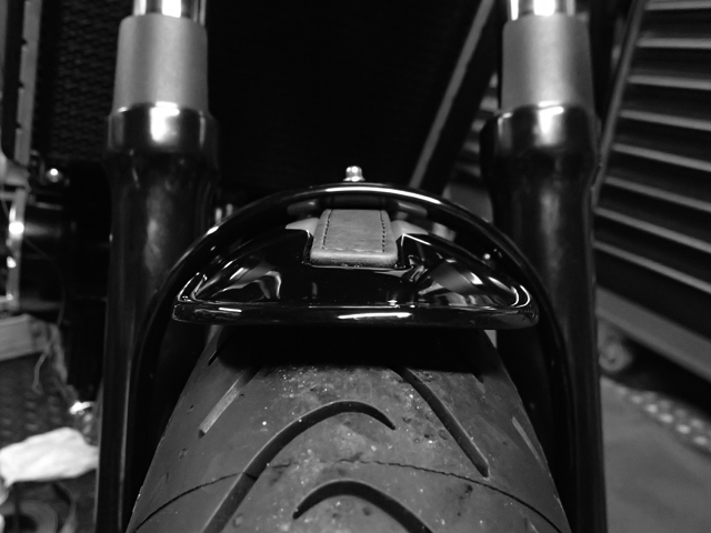

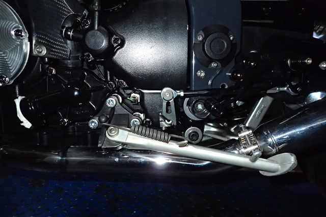

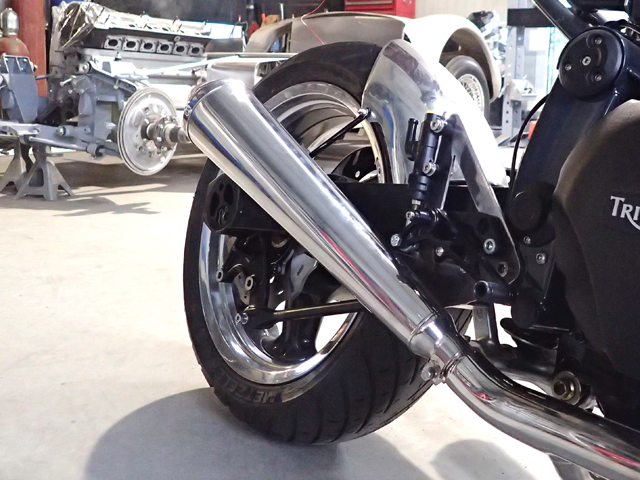

Ein wenig ging es mal wieder vorwärts.
Seitenständer eine T595 adaptiert
Fronfender samt Lack und Halterungen fertig
Vergaser- und LuFi-Gedöne ist auch schon reingeschraubt,
Zündspulen verzurrt und längere Kabel gestrickt.
Carbonteile gegen schwarzes Alu und Blech getauscht,
die passten irgendwie nicht so ganz in Konzept.
- TortugaINC
- Beiträge: 6937
- Registriert: 26. Jun 2018
- Motorrad:: DR500, Ducati
Sieht gut aus! Lässt du den Ständer silber?

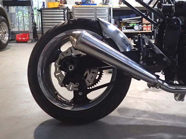

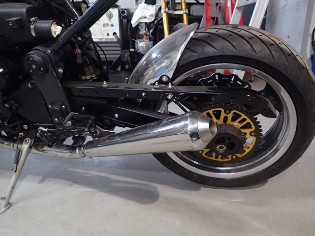

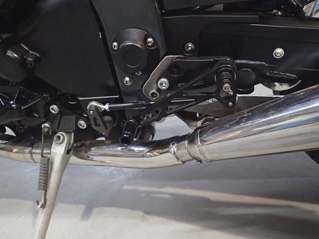

So, hier ging es auch wieder weiter.
Noch im Rohzustand, aber bereits mit allen Funktionen versehen.
Mit der rechten Seite bin in nicht ganz zufrieden,
da muss ich noch mal an die Halterung der Bremspumpe.
Ansonsten funktioniert das schon mal bestens.
Das Blech hält Rastenträger, Bremspumpe, Vorratsbehälter,
Momentenstrebe und Schalldämpfer.
Uff .....
Dagegen war links fast ein Kinderspiel.
Jetzt muss der Kram wieder abgebaut werden, fein geschliffen und gepulvert.
Uff .....

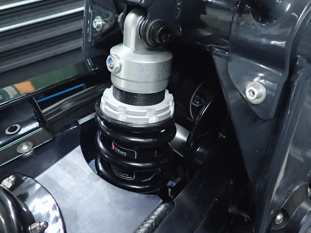

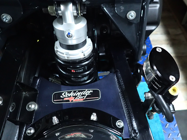

Und heute schraubt ich fein, das Wilbers Federbein hinein ...

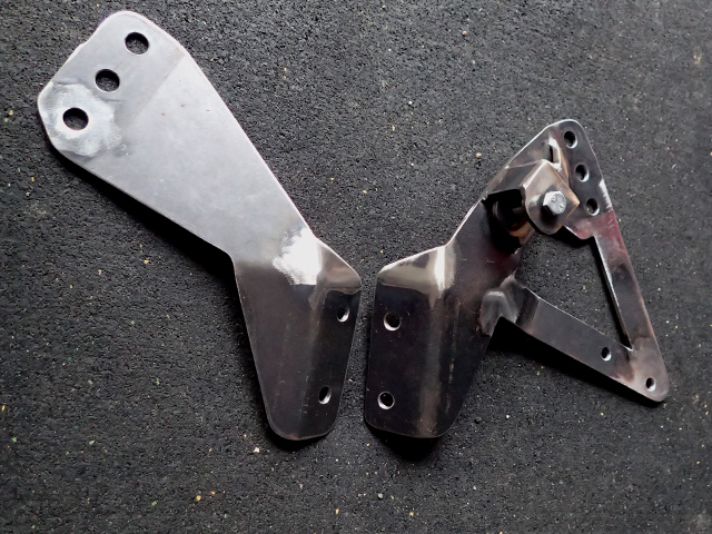

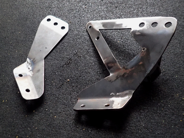

Grad mal die Haltebleche zur weiteren Bearbeitung rausgeschraubt.
Da wurde um sieben Ecken gedacht und gedengelt.
Jetzt ist es an mir das grobe Zeugs weiter zu verfeinern.
Damit hier überhaupt noch mal was passiert
habe ich schon mal den letztendlich höchst
wichtigen und unglaublich leistungssteigernden
Hypertuning-Aufkleber positioniert.

Moin Jochen
Sehr schön
Kleiner Hinweis... Das Federbein soll laut Einbauanleitung mit dem Caution Aufkleber in Fahrtrichtung, sprich die kleine blau markierte Schraube solltest Du von dieser Ansicht nicht sehen.
Gruß Mike
Sehr schön
Gruß Mike
