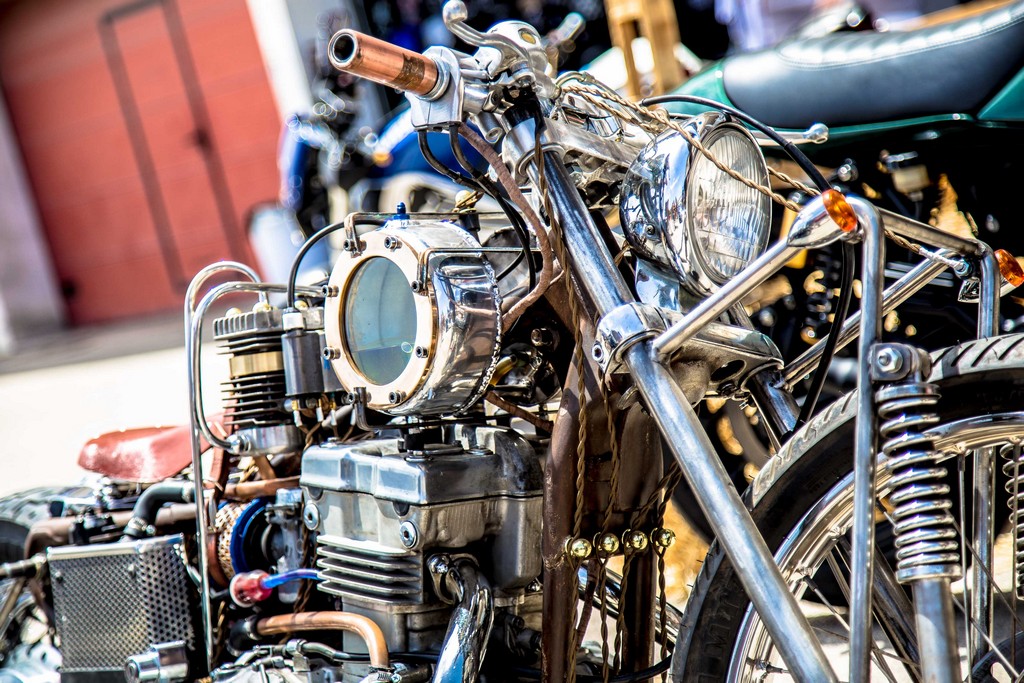

Vielleicht gleich so etwas? Ist halt etwas aufwändiger ...
https://1.bp.blogspot.com/-bmCzVaoJIv8/ ... 16-135.JPG

Re: Benzinanzeige rustikal
:nocomment:Fußhupe hat geschrieben:Vielleicht gleich so etwas? Ist halt etwas aufwändiger ...![]()
