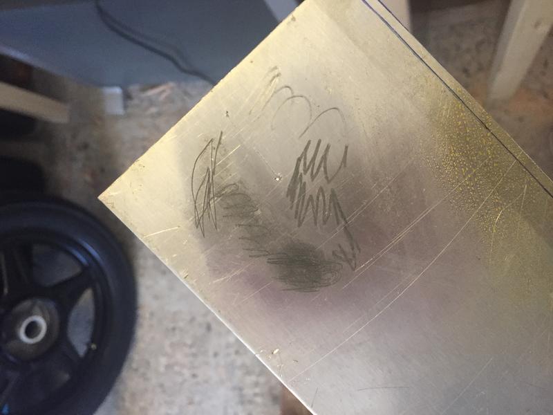

Anstatt lackieren, könntest Du auch mit einem Schwamm um die Schrift herum mit Fe(III)Cl3-Lösung das metall etwas anätzen, was die mit dem Stift versiegelten Flächen etwas hervorbringt. Schaut dann aus, wie graviert.
Das finde ich eine sehr interessante Idee. Hast du da vielleicht ein Beispielbild wie das dann aussieht? Rostet dann das Metall oder wie kann ich mir das vorstellen? Ist dann so bei bei Leroy's Moped? http://www.caferacer-forum.de/viewtopic ... &start=500. Bin da bei ihm nicht so 100%tig im Thema :?

Nö, das nicht versiegelte wird weggeätzt, so kommt der 3D-Effekt zustande. Sollte man also nicht übertreiben ;)
Aber Platinen ätzt man so und wenn du da mal ein paar µm abträgst, wird das schon nciht so schlimm sein.

ich habe mir mal das Eisen Chlorid Zeug besorgt....
sieht man leider nicht wirklich viel von.
Auf meiner Probeplatte kam das auch erst richtig rüber als ich die mit einer alten Schraube etwas bearbeitetet habe, also Kratzer drauf gemacht habe. Habe ich einfach das falsche Zeug bestellt? Oder ist das so der Effekt?

Vielleicht nicht lange genug einwirken lassen? Das braucht schon eine gewisse Zeit.

Die Einwirkzeit ist hier schon entscheident, je nach Konzentration versteht sich.

danke für das Video Leroy. Sieht wirklich sehr interessant aus. Ich glaube aber fast, dass ich das bei meinem nächsten Bike machen werde. Denn die Konturen sind zu fein für das Verfahren und eine Schablone wäre dafür sicherlich auch besser als das so frei Habd auf den Tank zu machen.
Bei dem Eisen Chlorid Test Versuch hat sich jetzt auch was ergeben. Ist aber eher rostig geworden. Habe vorhin vergessen ein Bild zu machen. Hole ich morgen nach :salute:
