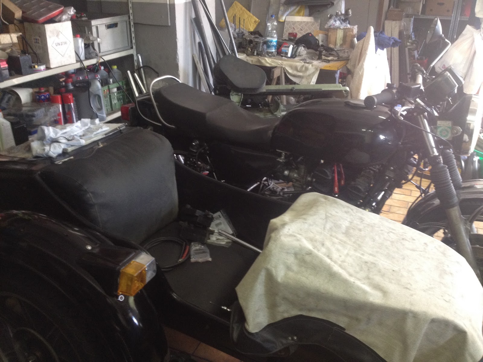

Re: Nannos XS-Triple-Gespann
So langsam kommt wirklich ein Ende in Sicht: Das Moped schaut schon fast typisierbar aus und es fehlen eigentlich nur noch Anpassungsarbeiten, wie bei dem Vorderradkotflügel (er war gratis und weniger verbeult als der vorherige) und ich muss noch einen Satz DB-Killer bauen.
Ein bisserl mehr Bilder gibts (wie immer) am Blog:
http://greasygreg.blogspot.co.at/2017/0 ... decar.html

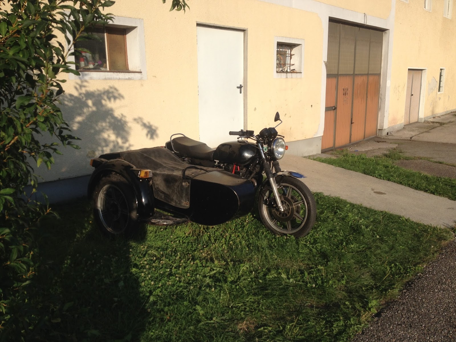

Endlich steht sie draußen und auch die ersten Probefahrten wurden schon absolviert...
http://greasygreg.blogspot.co.at/2017/0 ... tside.html
DB-Killer sind auch schon gebaut, jetzt gehts mit Riesenschritten in Richtung Typisierung!
Die Vorderradschwinge kommt erst nach der Typisierung, weil ich einen wechselweisen Betrieb haben will, damit ich auch mal wo ohne Beiwagen das Pickerl machen kann. Die Schwinge steht ja eh schon im Abstellkammerl und wartet drauf, ein bisserl noch abgeändert zu und eingebaut zu werden! ;-)
