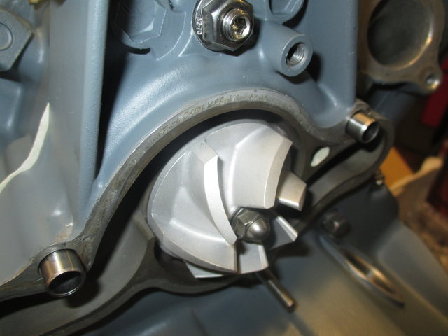

So, der Fertigungsauftrag ist raus. :rockout:
Hier nochmal eine aktualisierte Liste
"It's a very nice fit" würde Paul Brodie jetzt sagen. :D
...Unter der Hutmutter liegt noch keine Dichtung. Theoretisch bräuchte man die auch nicht, aber die Räder werden komplett mit einer Aludichtscheibe ausgeliefert, um zu verhindern, dass die Eloxalschicht beschädigt werden könnte.
Die originale Kupferdichtung kommt hier nicht zum Einsatz. Alu und Kupfer gilt als unzulässige Materialpaarung. Obwohl die Gefahr, dass sich hier ein galvanisches Element bilden kann, durch das Eloxieren eher als gering einzustufen ist, möchte ich auch dieses Risiko nicht eingehen.
Die Verzahnung war eine Herausforderung für sich. Sie scheint einem japanischen Industriestandard zu entsprechen, wofür wir aber keine Daten hatten. Also haben wir die Verzahnung ganz pragmatisch abfotografiert, nachgezeichnet und dann die Größe an einer Musterwelle angepasst.
Das Ergebnis: Unsere Verzahnung passt besser auf die Welle als das Original. .daumen-h1:
