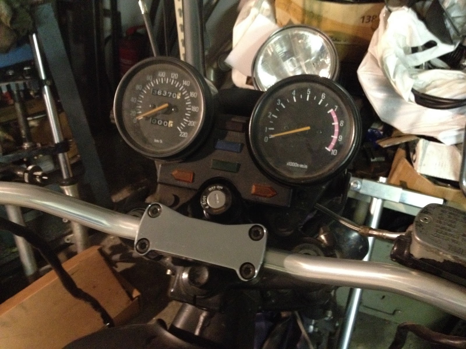

Und weil die Lenkergummis endfertig sind, eine kleine Platte, die beide Lenkerböcke verbindet:

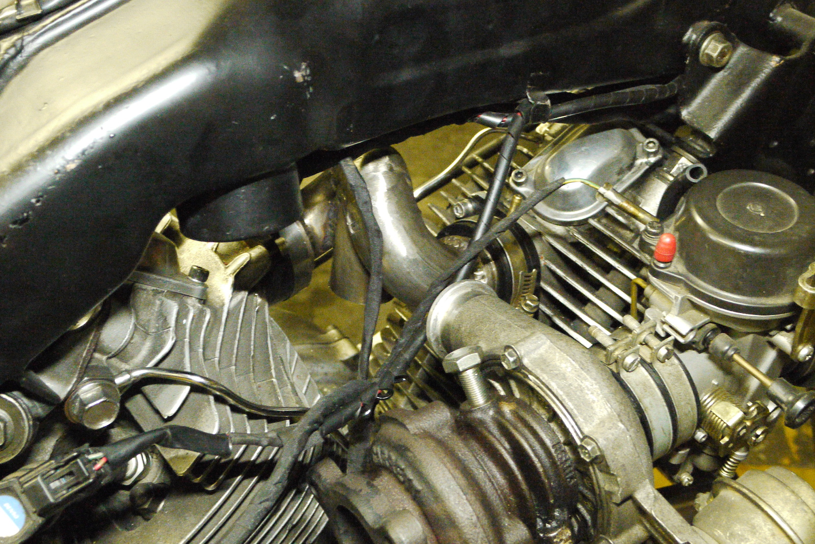

Weil ich ja ein Hüter ungeliebter Schätze bin oder anders gesagt: Ich habe jede Menge altes Glump rumliegen, bin ich zuletzt beim zusammenräumen über einen alten Turbokrümmer von mir gestolpert, wo der Turboflansch beim CAD-zeichnen (und in Folge dann bei der Anfertigung) um rund 10-15% zu klein geworden ist. Nachdem ich eine Turbodichtung draufgelegt hab, war zu meiner Überraschung klar, dass der andere Flansch mit ein bissl Kreativität da sich drauf ausgeht.
Weil sich ja kaum was so "schön" bohren lässt, wie vom Schweißen bereits vorgehärteter Stahl, war das Bohren der drei Löcher eine undankbare Aufgabe, die mal locker 2h gefressen hat.
Nach ein bisserl Behübschung mit einer Fächerscheibe, schauts immer noch aus, als hätte das Ding ein Blinder mit Krückstock angefertigt... ;D
Der Turbo schaut übrigens nicht nur winzig aus, er ist es auch. Der kommt nämlich aus einem venerablen Opel Astra Turbodiesel aus dem 00er-Jahren...
Wie schon angesprochen, warum tut man sich das an? Naja, der GT1540 ist schon rumgelegen und ich möchte in nächter Zeit mal ein bissl Spaß haben damit. Außerdem sollte das Ansprechverhalten von dem GT15 im Verhältnis zum vorherigen GT30 schon wesentlich spannender sein.
Hab ich deswegen beim SuperCharger aufgegeben? Hell no. Aber für den Supercharger brauch' ich Zeit einerseits um die Teile anzufertigen, aber vorallem auch um die Teile im Vorfeld sauber durchzukonstruieren und das ist was, was ich im Moment nicht wirklich hab. (Und selbst wenn ich sie hab, geht die Zeit im Moment mehr in Richtung vom neuen Alltagsmotor...) Diese Geschichte lässt sich (grob geschätzt) im Zeitumfang von 1-2 (Arbeits-)Tagen fertig machen, wenn ich wieder mal auf Ersatzteile für den neuen Motor warten muss.
More-pix here: http://greasygreg.blogspot.co.at/2018/0 ... art-1.html

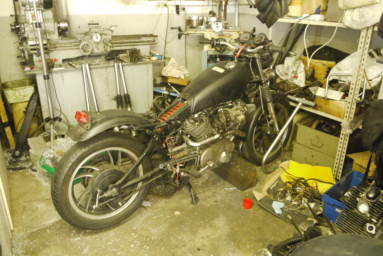

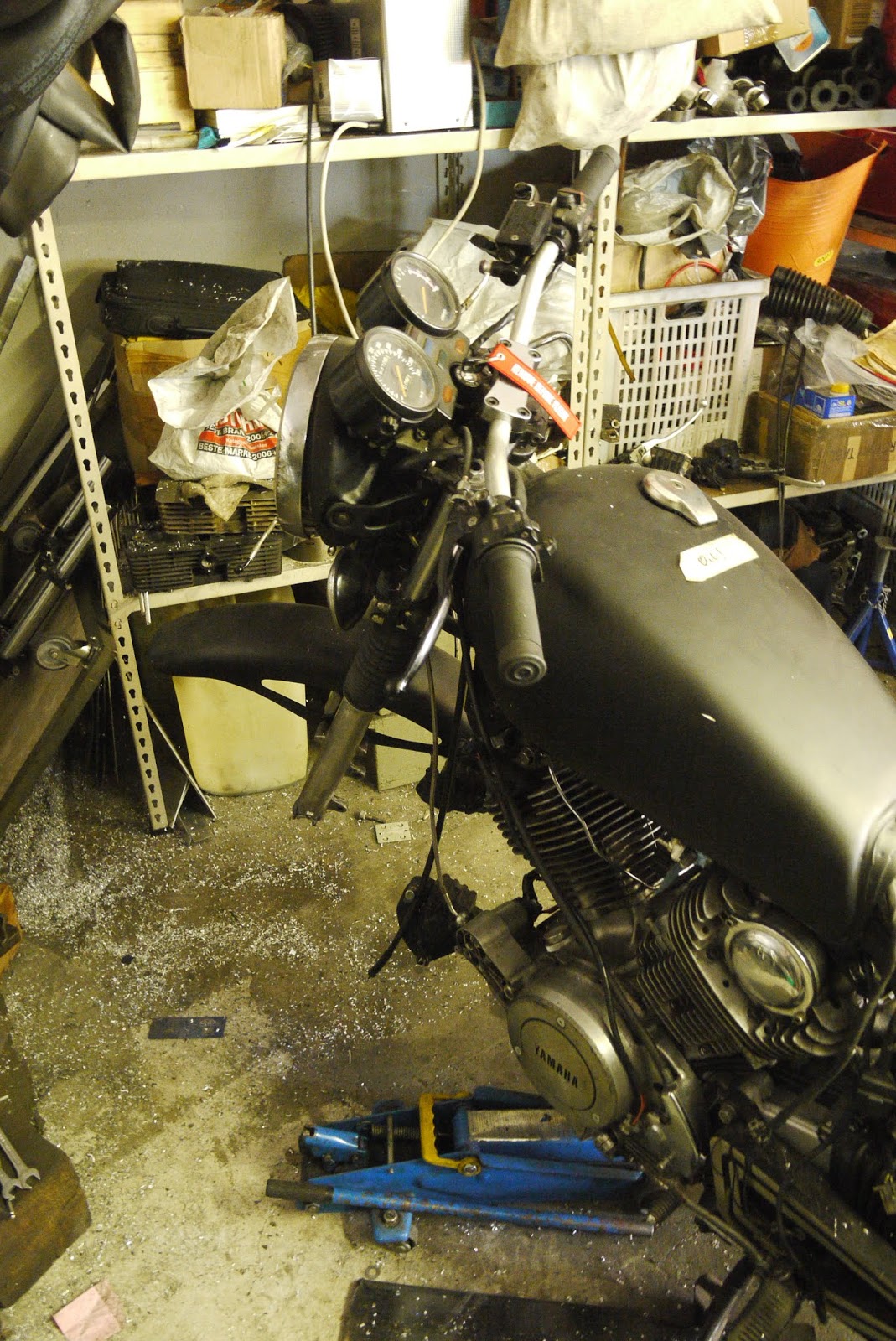

Ausgelöst wurde das Ganze, weil ich die Gabel von der Turbo vorübergehend für die Alltags-TR1 gebraucht hab.
... deswegen hat die Turbo aktuell wieder eine ganz normale TR1-Gabel drin, zusammen mit einem XJ650 Schutzblech (das ist eine Spur breiter als das TR1-Pendant, falls es wer mal montieren will was ziemlich nervt wenn man beim Alltagsmoped mehrmals die Gabel ausbauen muss!)
Ansonsten ist noch nicht viel passiert - ein Suzuki DR650 BST40 Vergaser hat an den Turbo gefunden und ich hab mir ein paar M10x1.00 Hohlschrauben aus dem Hydraulikbedarf organisiert.
Zwischenzeitlich hab ich schon mit dem Auspuff begonnen und Anfang nächster Woche kommen hoffentlich endlich die Rohrstücke, welche die 2in1-Ansaugbrücke bilden werden.
Frei ist, wer frei denkt.

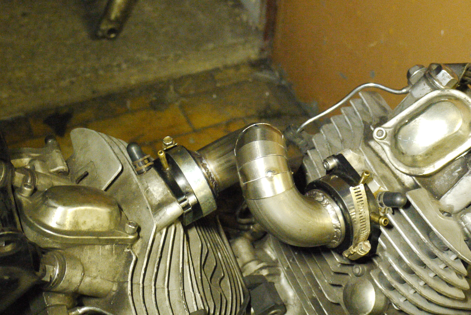

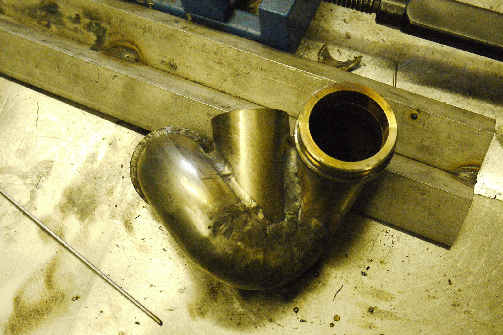

Eigentlich hab ich ja schon vor 14 Tagen oder eher 3 Wochen begonnen drüber nachzudenken, wie ich diese Nuss knacke und ein besseres Turbo-Setup bastel als das Letzte.
Ganz klar, dieses Mal sollte alles in Gummi gelagert sein, bei heißem Motor hatte ich mit dem alten Setup immer Dichtheitsprobleme. Also Ringe drehen und dann die in die Ansaugstutzen stecken und wie beim letzten Mal, mit 90 Grad Bögen arbeiten... Nur geht sich das nicht aus, also 3-D denken.
Irgendwie ganz egal, wieviel Platz man bei einem Moped unter dem Tank hat, fügt man einen Turbo hinzu, will alles an die selbe Stelle.
Hier fügen wir NOCH MAL einige Stunden und ca. 20cm verschnittenes VA-Rohr hinzu bis klar war, das lässt sich wirklich nur mit Piecuts lösen. Jetzt mag ich eigentlich keine Piecuts...
Komplett unbehübscht, kommt dann was recht Kompaktes dabei raus...
Und das ist der Stand von heute Nachmittag - leider hats die Ansaugbrücke ein bisserl verzogen, jetzt muss ich hinter die Ansaugstutzen jeweils ein bisserl was unterlegen, damit das wieder ordentlich einspurt. :unbekannt: Außerdem brauch ich noch eine Idee, wie ich den Turbo-Auslass dauerhaft dicht mit der Brücke verbinde...
Link zum Blog: https://greasygreg.blogspot.com/2018/11 ... art-3.html
