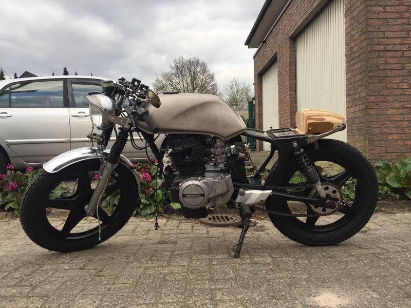

es ging wieder weiter und so langsam sieht man Licht am Ende des Tunnels
Ich habe gestern den Höcker fertig bekommen und bin mit dem Ergebnis doch recht zufrieden
Auch habe ich den Tank wieder entlackt und dann wieder gelackt. Auf den ersten Eindruck mag es vielleicht etwas komisch rüber kommen. Da mein Moped aber eine kleine "Ratte" werden soll passt das ganz gut ins Bild. Ich habe für den Tank einen Hammerschlaglack benutz. Ein cool Nebeneffekt davon ist, das er in der Sonne ordentlich anfängt zu funkeln. In die Mitte kommt noch ein weißer Streifen, der wahrscheinlich auch einen Verlauf (von der Abgenutzheit) kriegen wird. Zu guter Letzt kommt noch das Logo auf den Tank und ordentlich Klarlack.
Nun kann ich mir auch langsam Gedanken über die Sitzbank machen. Was benutzt ihr da zum Aufpolstern?
Und mich ärgern noch ein wenig die Gaszüge. Ich habe sie eingekürzt, damit sie nicht so auf das Scheinwerfergehäuse schlagen. Allerdings geht der Schließer durch die kürzung nicht mehr richtig zu. Quasi eingebautes Standgas
Wie kann ich die Gaszüge am besten verlegen das sie nach wie vor leichtgängig gehen aber gleichzeitig nicht extrem ins Auge fallen?
Würde mich sehr über eure Tipps freuen

es geht weiter dem Ende entgegen.
Der Tank ist fertig, Sitzbank ist Fertig, Höcker fertig, Kennzeichenhalter fertig, Elektrik nicht fertig... aber immer hin schon mit angefangen
Nun hatte ich wiedermal ein unerwartetes Problem. Mir ist meine Bremspumpe kaputt gegangen, bzw. der Zylinder. Nun sind im Zylinder noch ein paar Ablagerungen von alter Bremsflüssigkeit (krieg ich leider nicht besser fotografiert). Kann das so bleiben?
Dann komme ich auch nicht so bei den "Innereien" weiter. Ich weiß nicht so recht welches Reparaturset ich am besten kaufen soll. Habt ihr da Erfahrung?
https://www.motobox24.de/Reparatursatz- ... 06474.html Dieser ist zwar für ältere CB's sieht aber so aus wie meiner.
http://www.ebay.de/itm/like/401300292923?chn=ps In meinem Schein steht das ich eine Honda CB 400T habe...Bj.81. Dieser Reparatursatz sieht aber auch so aus wie meiner
Wäre um Hilfe sehr Dankbar

das mit dem Holzhöcker inkl. Rücklicht sieht echt edel aus
auch das Gesamtpaket gefällt mir sehr gut
Bei der Bremspumpe bin ich leider raus

Höcker und Sitz gefallen mir auch gut
(hoffentlich trägt der TÜV Prüfer Holz ein....
Wenn ich das richtig sehe, ist der Kennzeichenhalter nur mit einer Schraube pro Seite befestigt, hier wirst du für die Eintragung noch eine Verdrehsicherung dran basteln müssen
PS: reiß den Aufkleber vom Tank ab, der sieht optisch so ..... draufgepappt aus

Ich find´den Aufkleber gut. Nur sollte man sich das Ding plottern lassen und die Trägerfolie runter ziehen.
Es gibt Leute im Forum, die so was können.

das mit dem Aufkleber ist nun leider zu spät. Der hat sich schon unter dem Klarlack versteckt
Ich kann damit aber erst mal leben. Und für komplett selbst gemacht... geht in Ordnung
Wie könnte man den denn noch besser verstärken??
Beim Höcker mache ich mir auch so meinen Kopf... Ich wollte es erst ein mal drauf ankommen lassen. Wenn man das nüchtern betrachtet: Ich würde fast Brief und Siegel drauf geben das der weder anfängt zu brennen oder zu splittern... Derjenige der den zu Brennen kriegt braucht Ausdauer
Und falls es dann nix beim TÜV werden sollte hatte ich überlegt den Höcker für den TÜV mit einem Lederüberzieher zu beziehen. Welcher in meinen Augen auch Sinn macht....falls man mal in einen dicken Regenschauer kommen sollte
Hat jemand noch einen Tipp wegen der Bremspumpe?
Das siehst du richtig. LeiderWenn ich das richtig sehe, ist der Kennzeichenhalter nur mit einer Schraube pro Seite befestigt, hier wirst du für die Eintragung noch eine Verdrehsicherung dran basteln müssen![]()
