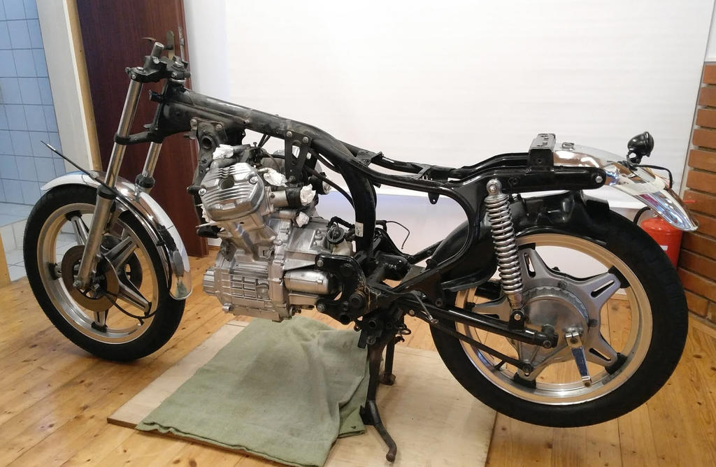

Guten Morgen zusammen,
hier mal ein Foto zum aktuellen Stand :wink:
Das Zerlegen verlief bis jetzt Problemlos, alle Schrauben gingen leicht auf :P
hoffe das ich die Woche noch den Motor raus bekomme, da möchte ich auf Hilfe warten :wink:
Kann mir jemand sagen wie ich diese "Kronen" (keine Ahnung wie die heißen) vom Krümmer runter bekomme?
Reicht es die Dichtungen (das sollte diese sein, ist das richtig?) abzumachen?
Danke und schönen Wochenstart!

Hallo Uwe,
die Krümmerkronen bekommst Du runter, indem Du sie einfach nach unten hin vom Krümmer runter ziehst. Die Dichtung muss vorher runter.
Die Dichtungen kannst Du Dir hier um einiges günstiger besorgen. Einfach die Typvariante auswählen und gut isses.
...Warum sind die Ansaugstutzen noch drauf? Normalerweise weerden die VOR dem Vergaserausbau ausgebaut. Wenn nicht, dann hast Du Dir das Leben unnötig schwer gemacht und den Gummis hat die Tortour sicher auch nicht gefallen.
Hatte ich Dir aber sogar hier im Thread schon beschrieben.
...Wo siehst Du jetzt noch ein Problem beim Motorausbau?
Einfach die Gummimanschette vom Kardan nach hinten schieben, das Hinterrad so drehen, dass die Schraube Pos.12 sichtbar wird, die Schraube herausdrehen und das Kreuzgelenk nach hinten von der Welle schieben.
Den vorderen Motorhalter oben am Rahmen lösen und die beiden oberen Motorhalter komplett weg bauen.
Dann den Motor unterstützen und die restlichen Schrauben an der hinteren Motorhalterung entfernen. Es geht leichter, wenn der Motor gleichzeitig von unten etwas Druck bekommt und die Bolzen dadurch entlastet werden.
Dann den Motor nach vorne ziehen und ablassen.
...Der eine nimmt dazu einen Wagenheber, der andere irgendwelche Holzklötze, im Grunde ist das vollkommen egal. Man kann, wenn man kräftig genug ist, den Motor auch einfach herausheben. Dabei ist es hilfreich wenn ein Helfer/eine Helferin die hinteren Bolzen entnehmen kann: Zuesrt die beiden oberen, dann den langen unteren.
Ich benutze zum Motorausbau einen Scherenheber mit einem aufgelgten Hilfsrahmen. :wink:

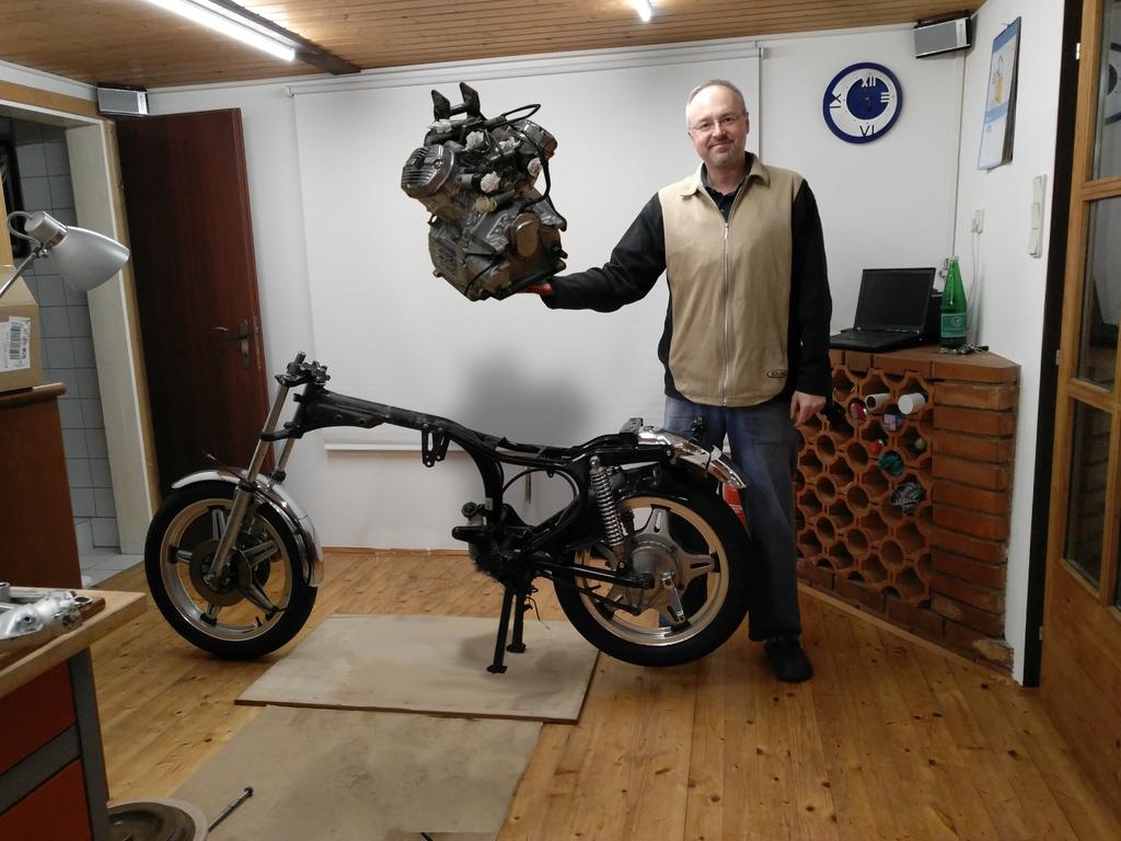

so....der Motor ist draußen, ging ganz einfach :grinsen1: :grin:
Unterm Lüfterrad ist es etwas ölig tappingfoot
Ich glaub das es von oben wo die Welle vom Drehzahlmesser reingeht rauskommt!?
Oder eher der Simmering bei der Nockenwelle?...was mein ihr?
Und noch etwas, jemand eine Idee wie ich diese Öffnung am besten verschließe??
Die Welle für den Drehzahlmesser brauch ich nicht mehr! :wink:
LG
Uwe

Hallo Uwe,
die Öffnung der DZM-Welle muss nicht verschlossen werden, wenn Du die Schneckenwelle drin lässt.
Falls es dort raus ölt, erneuerst Du den kleinen Simmering im DZM-Anschluss und gut isses.
Was hast Du denn grundsätzlich mit dem Motor vor? ...Ich schick Dir gleich mal meine Handynummer, dann können wir das mal telefonisch etwas bequatschen. Geht schneller und einfacher als hier mit der ganzen Schreiberei. :wink:

:grinsen1: das Bild ist zu genial.
Wenn ich mal Hilfe beim Motorausbau brauche, meld ich mich bei Dir Uwe.
Und ein Anruf bei Ralf lohnt sich :wink:
Da gibts gute Tipps und Denkanstöße.
