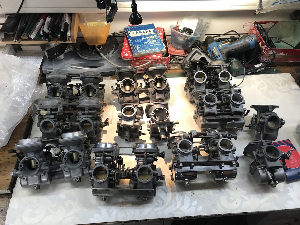

Jetzt kommen die Vergaser dran.
Hab mir die besten BS34 rausgesucht und mit dem Keyster Satz neu bestückt.
Davor natürlich ausgiebig im Ultraschall gereinigt.
Im Anschluß gleich den Schwimmerabstand auf 3mm untere Kante mit der Röhrlimethode eingestellt.
Quasi einbaubereit.
Ist wirklich schnell gemacht.

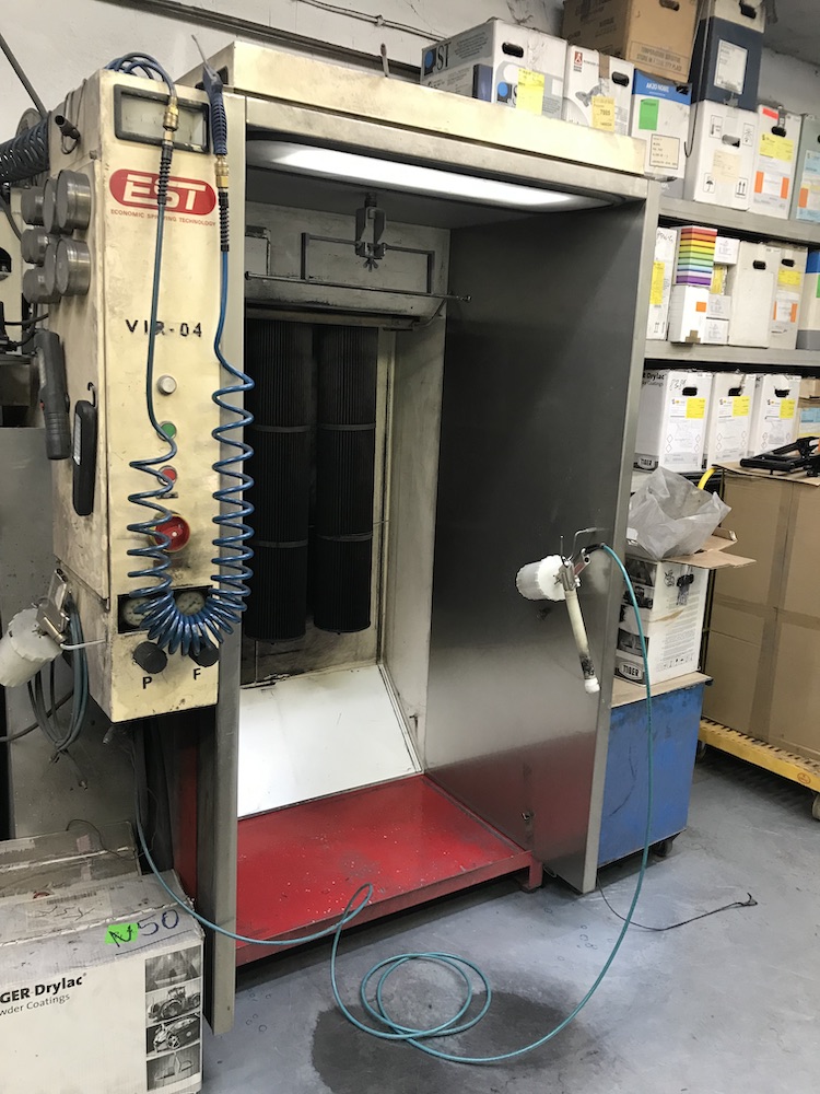

Das ist die Pulverwerkstatt vom Ralf.
Darf ich hier Werbung machen?
https://www.metalskinworks.de/
Das ist ein kleiner deutscher Fachbetrieb.
Der Ralf macht seit vielen Jahren Pulverbeschichtungen und mehr.
Da ich nicht selbst pulvern kann brauche ich einen der mir das macht.
Natürlich könnte ich diesen Auftrag hier im Forum an einen Hobby Pulverer vergeben.
Ob das dann besser oder billiger wird kann und will ich jetzt gar nicht beurteilen.
Ich unterstütze lieber kleine Firmen die den Mut haben sich mit ihrer Dienstleistung dem Markt zu stellen.
Die vielleicht gerade jetzt in diesen schwierigen Zeiten jeden Auftrag brauchen zum überleben - um sich und ihre Familien zu ernähren.
Gerade aus den Gründen handle ich solidarisch und schwätz nicht nur dumm rum.
Wie dem auch sei - das sind die frisch gepulverten Teile...
