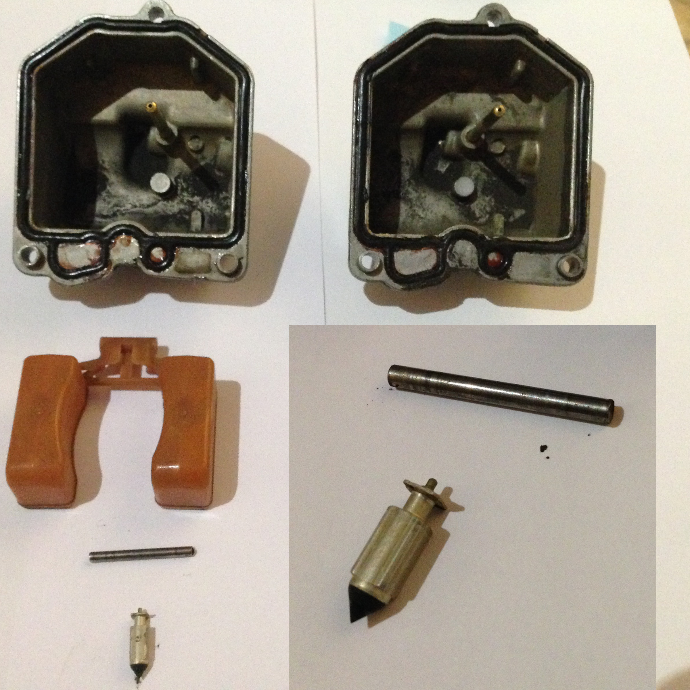

Habe vorhin die Schwimmkammer abgebaut:
Der Boden der Kammer ist verdreckt, aber das Ventil sieht sauber aus, die Schwimmkammer erfüllt auch ihren Zweck. Habe die Kammer gereinigt, und die die Ablassschraube auf Dichtheit geprüft -> alles in Ordnung. Werde es morgen wieder zusammen bauen, wenn ich dann die Schwimmkammer hochdrücke, dürfte rein theoretisch kein Benzin aus der Öffnung laufen... richtig?!
Falls trotzdem Kraftstoff rausläuft, woran könnte es liegen? :-/
Hat sonst noch jemand einen Tipp für mich? :D

Re: Bobby´s CX500 - Projekt "Güllepumpe"
Vergaser geputzt und alles wieder im Lot... :D

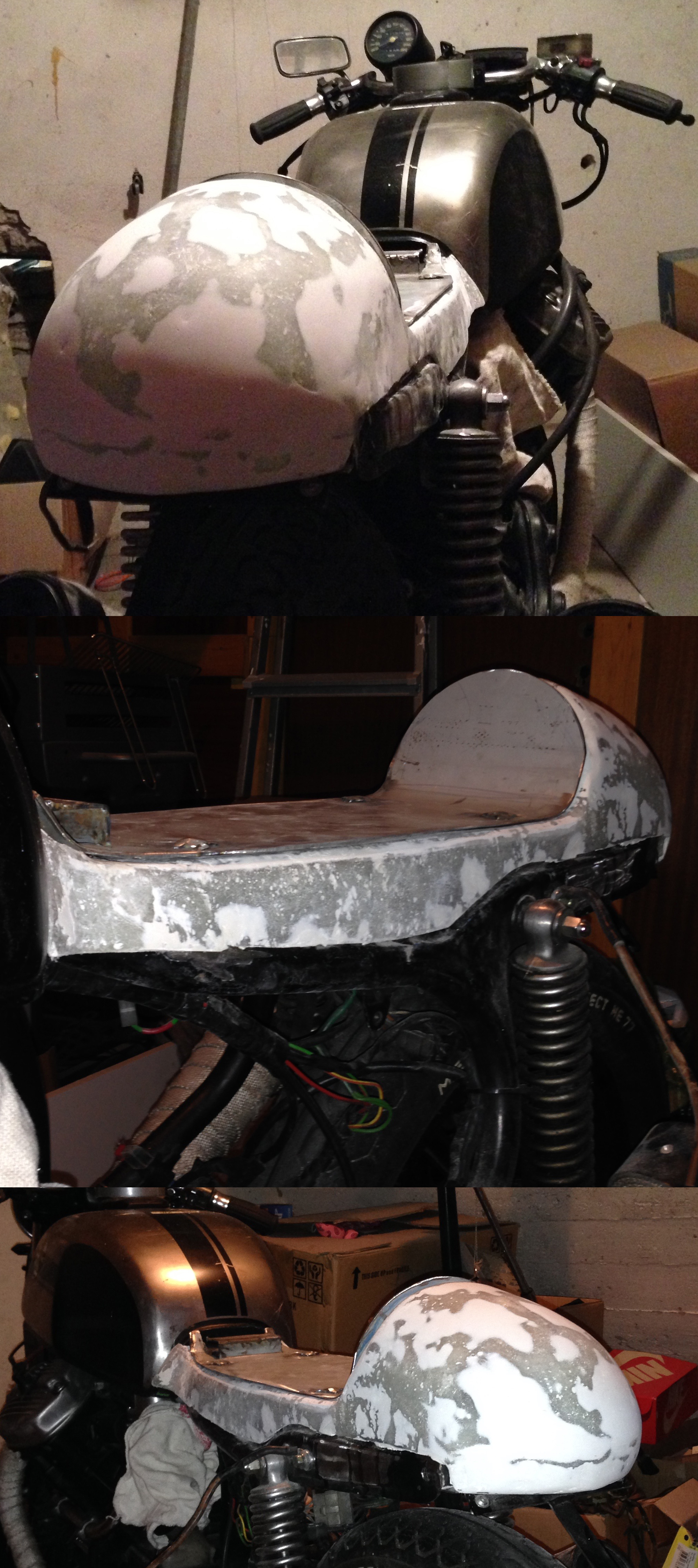

Guten Abend liebes Forum,
ich habe im Laufe der letzten beiden Wochen endlich mal etwas Zeit gefunden.
Ich habe den Höcker passend geschliffen und bereits einmal grob verspachtelt und in Form geschliffen.
Außerdem habe ich eine Grundplatte für die Sitzbank angefangen, jedoch müssen noch einige Korrekturen und Verbesserungen gemacht werden.
Einmal ein Foto...
Ich hoffe, dass ich bis Anfang/Mitte nächster Woche den Höcker und den Tank lackiert bekomme.
Einmal ein Foto...
sieht gut aus, wie siehts denn von der Seite aus ?
Vielen Dank. :D Ich mache im Laufe der nächsten Woche mal ein paar bessere Bilder.
Heute habe ich den Höcker und Tank grundiert. Dazu den Tank abgeschliffen und sehr viele kleine Dellen entdeckt :O...
...habe die meisten und größten verspachtelt und auch an der Tankseite den Bereich des alten Honda-Zeichens.
Bin mit dem Tank eigentlich nach der Grundierung recht zufrieden, jedoch bei der Sitzbank haben sich einige kleine Löcher in der Grundierung gebildet...habe versucht durch eine weitere Schicht diese zu verschliessen, aber ohne Erfolg.
Werde morgen die Grundierung schleifen und hoffen, dass diese Löcher weggehen oder kleiner werden.
Hätte sonst jemand einen Tipp?
- MaxEmil
- Beiträge: 495
- Registriert: 18. Dez 2014
- Motorrad:: '81er Honda CX500
'80er Yamaha XS650 - Wohnort: Schwäbisch Hall
Hey,
also ich kann mir nicht helfen, sei mir bitte nicht böse aber der Höcker gefällt mir so nicht.
Du hast durch den schmalen Höcker das Rahmenheck geradezu herausgearbeitet und zur Schau gestellt obwohl es wirklich nicht schön ist, jetzt sieht man die ganze geschwungene Linie des Rahmens die in sich stimmig ist aber im krassen Kontrast zu deiner geraden Höckerline steht...
Aber abwarten, vielleicht passt mit Lack alles zusammen.
Was die kleinen Löcher angeht im GFK, die kannst du entweder spachteln mit Feinspachtel oder du tupfst sie nachdem du dick Grundierung aufgetragen hast mit einer Nadel o.ä. bis sich das Loch mit der flüssigen Grundierung füllt, so hab ich das schon sehr gut weg bekommen, da kannst du sonst Stunden damit verbringen bzw jedes einzeln ausschleifen.
Grüße Maxi
Grüße Maxi
- Beiträge: 19617
Sehe ich auch so. Ich hätte die Stoßdämpferaufnahmen ausgespart und den Höcker dahinter über das Rahmenende gezogen, auch wenn der Höcker dadurch unten etwas breiter geworden wäre.MaxEmil hat geschrieben:Hey,
...So, wie´s jetzt ist, sieht es aus wie der Bauch von Atze Schröder unter seinem zu kurzen T-Shirt.
- Kuwahades
- Beiträge: 2459
- Registriert: 11. Jun 2013
- Motorrad:: YZ 400 F `98
in schwarz siehts bestimmt gut aus
