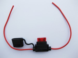

??? Ein Kabel mit Strom direkt auf zündspulen. Was meinst du mit fliegender Sicherung???

Ok. Google hat geholfen. Fliegende Sicherung: ich suche mal [FACE WITH STUCK-OUT TONGUE AND WINKING EYE]
Re: Honda CB650 Umbau
betr. fliegende Sicherung
http://i.ebayimg.com/t/Kfz-Sicherungsha ... l/$_35.JPG
Ja , direkt von der Batterie auf den Plusanschluss der Zündspulen , nach der Prüfung das abklemmen der Leitung nicht vergessen :wink:

Kurze Frage, Uli:
Mit wie viel Amper sicher ich die fliegende Sicherung ab? 10? 30?
10 Ampere reicht locker .
