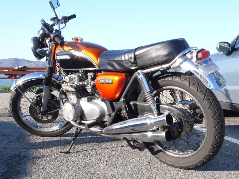

"f104wart"]
Carphunter hat geschrieben: @Kuwahades
man sieht´s vom Licht her nicht genau auf Deinem Foto, aber es müßte die hier sein:
https://www.google.de/search?q=Gentle+M ... +&tbm=isch ...was anderes mit orange gibt es nicht.
mh, ich denke eigentlich schon die ganze Zeit es ist eher dieses Sunset Orange ?
Link zum Bild:
http://3.bp.blogspot.com/_Xo0zayh8eFo/T ... /cb550.jpg
Beiträge: 19562
Re: Gülle Racer
Kuwahades hat geschrieben: ...mh, ich denke eigentlich schon die ganze Zeit es ist eher dieses Sunset Orange ?
...schon möglich. Mir kam das candygold auch etwas zu hell vor, aber das "flake sunrise orange" gab es bei der 250er nicht, und der Tank auf Deinem Foto ist doch von einer 250er oder nicht?
https://www.google.de/search?site=&tbm= ... e&tbm=isch
...Zumindest weißt Du jetzt, wie Du die Farbe findest und woher Du sie bekommen kannst. :wink:
