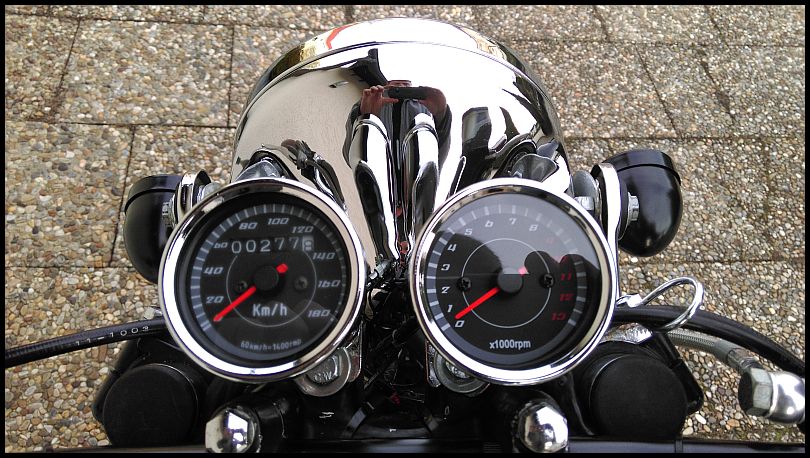

Hat so geklappt, habe einfach den Minusanschluss einer Zündspule verwendet für die Signalleitung.
Allerdings zeigt der zugegeben sehr günstige Messer genau die halbe Drehzahl an!?

Merkwürdig !
Was ist es für ein Modell ?
Link/Beschreibung ?
Link/Beschreibung ?

12 EUR ink. Versand in eBay also richtige Chinaware - bin mit dem baugleichen Tacho aber sehr zufrieden von daher (auch wegen der einheitlichen Optik dann) gekauft. Evtl. ist das Teil für 2-Takter ausgelegt und daher halbe Drehzahl?

Es ist durchaus möglich, dass er keine Übersetzung mit einrechnet. Hast du Doppelspulen verbaut, oder einzelne? bei Doppelspule müsstest du ohnehin pro Umdrehung einen Impuls haben.

Jeweils eine Spule für 2 Zylinder. Hm.

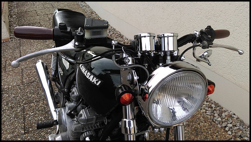

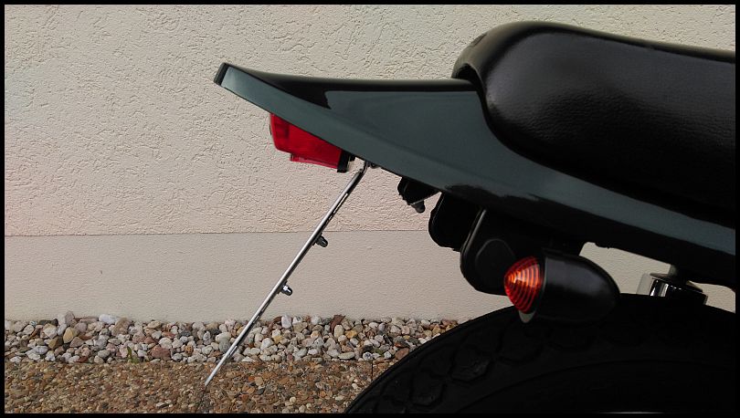

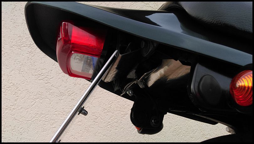

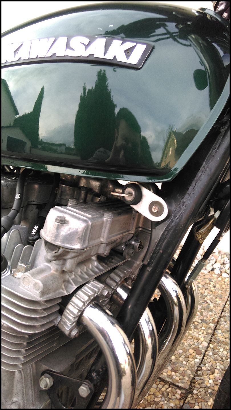

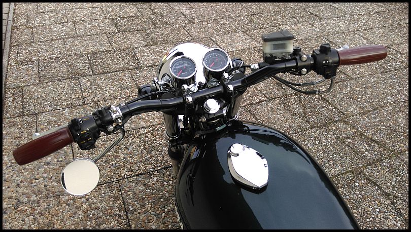

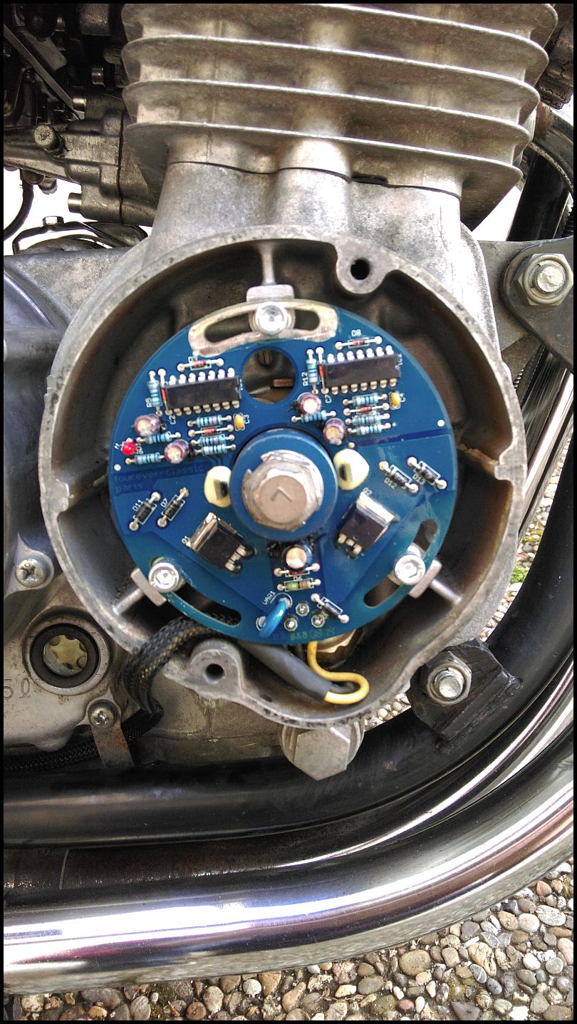

Es ging also weiter daher auch wieder Bilderupdate
Elektronische Zündung verbaut, mal wieder nen andren Spiegel montiert, Drehzahlmesser (mit besagter Fehlfunktion) installiert und das Zündschloss unauffällig unter den Tank verlagert - evtl. kommt da statt dem improvisierten Aluplättchen noch ne hochwertigere Halterung
Das Heck ist auch nochmal etwas nachgearbeitet, habe das Kennzeichen direkt ans/unters Rücklicht gesetzt und die ganze Konstruktion mit einem weiteren Blech zusätzlich abgestützt.
Kommende Woche bekomm ich auch noch ne schwarz lackierte kurze Marving 4 in 1 Anlage, weiß aber noch gar nicht recht ob ich mich vom Look der klassischen Doppelchromtöpfe trennen mag - ist halt dann zum Tauschen je nach Laune

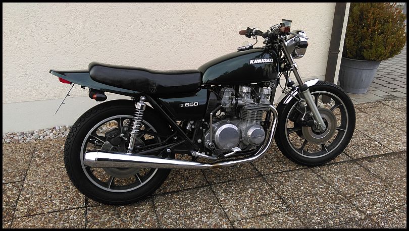

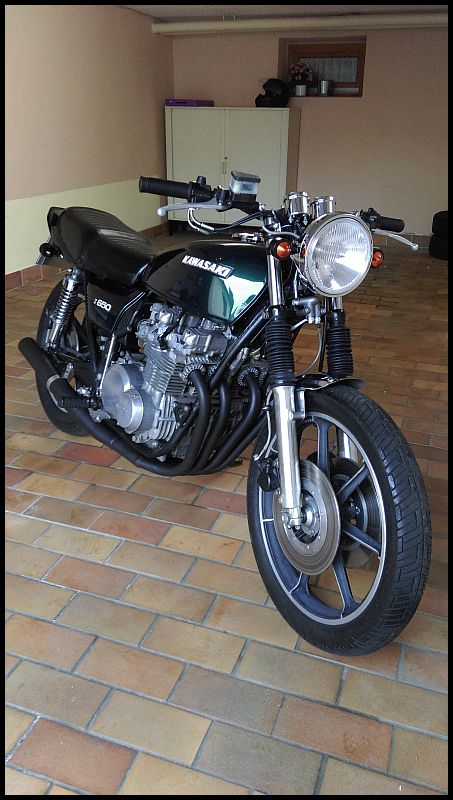

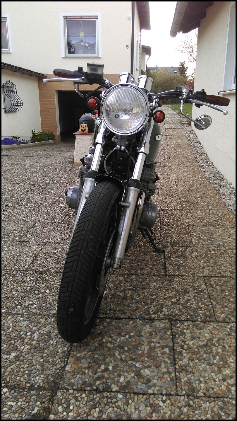

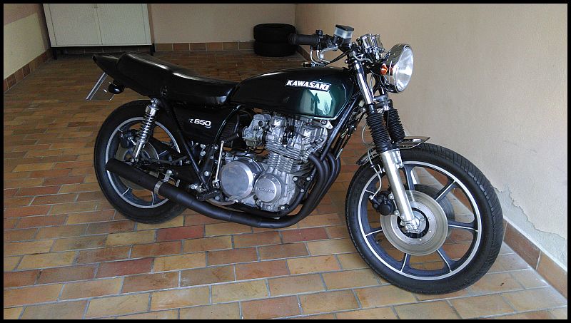

Wieder was vorangegangen an der Kawa: Endlich mal die Standrohre rausgezogen um diese ominösen originalen Haltehülsen für den Scheinwerfer zu entfernen und durch filigranere schwarze zu ersetzen - bei der Gelegenheit sind auch gleich mal Faltenbälge reingekommen.
Und dann hab ich heute noch meine kürzlich erstandene Marving 4 in 1 aufgemöbelt und montiert
