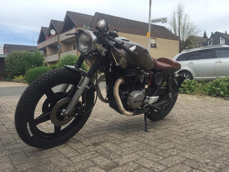

Moin'sn,
heute war es endlich soweit. Nach 6 Monaten Bauzeit konnte ich den Hobel heute das erste mal um den Block bügeln. Macht jetzt schon sau Bock :grin:
Allerdings ist irgendwo in der Elektrik noch ein kleiner Fehler den ich noch nicht gefunden habe. Meine Blinker leuchten nur... Ich habe einen neun Blinkergeber/Blinkerrelais eingebaut (Kellermann) nachdem die Vermutung nah lag, das das Teil kaputt ist wurde fix ein neues gekauft. Danach hatte ich die Gewissheit, dass es nicht am Relais liegen kann :grin: naja.... irgendwie soll ich den Fehler wohl schon finden.
Bis auf ein zwei Details ist die Kiste nun endlich fertig :rockout:
Beste Grüße,
Lennart
Dacapo
Beiträge: 1816
Registriert: 4. Okt 2016
Motorrad:: Buell XB12s, 2004
Honda CB400N, Baujahr 78
YAMAHA XT600
Wohnort: Ascheberg
Re: Honda CB 400T // Erster Racer
Beitrag von Dacapo »
Sieht gut aus!
