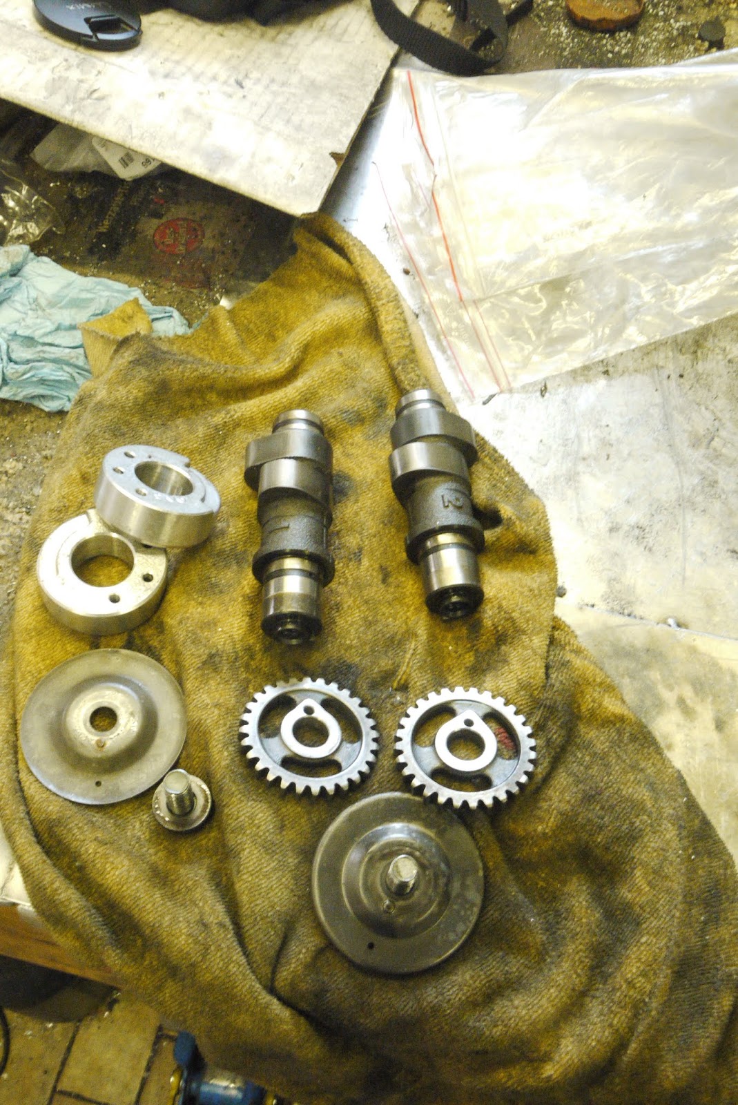

Dann einen schönen Satz Nockenwellen mit Hartmetall-Kipphebeln aus dem Fundus gesucht.
Kugellager statt der serienmäßigen Lagerböcke muss einfach sein.
Steuerzeiten eingestellt. (Ich werde langsam echt ein Fan von so farbigen Steuerzeitenmarkierungen!)
Kugelkopfeinstellschrauben, anstelle der originalen Einstellschrauben für längere Ventilspieleinstellintervalle und keine eingeschlagenen Ventilschäfte mehr.
