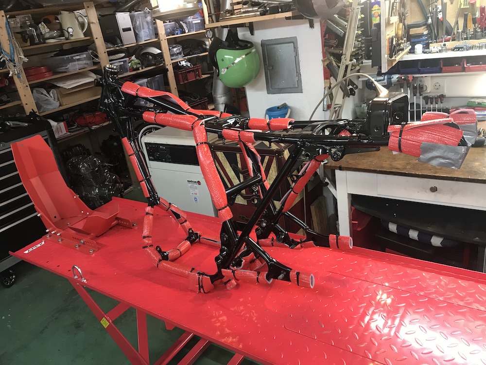

Gut... weiter gehts mit dem Rahmen
Die Schwinge wurde neu ausgebuchst.
Mit ganz dünnen Passscheiben auf Spiel gebracht.

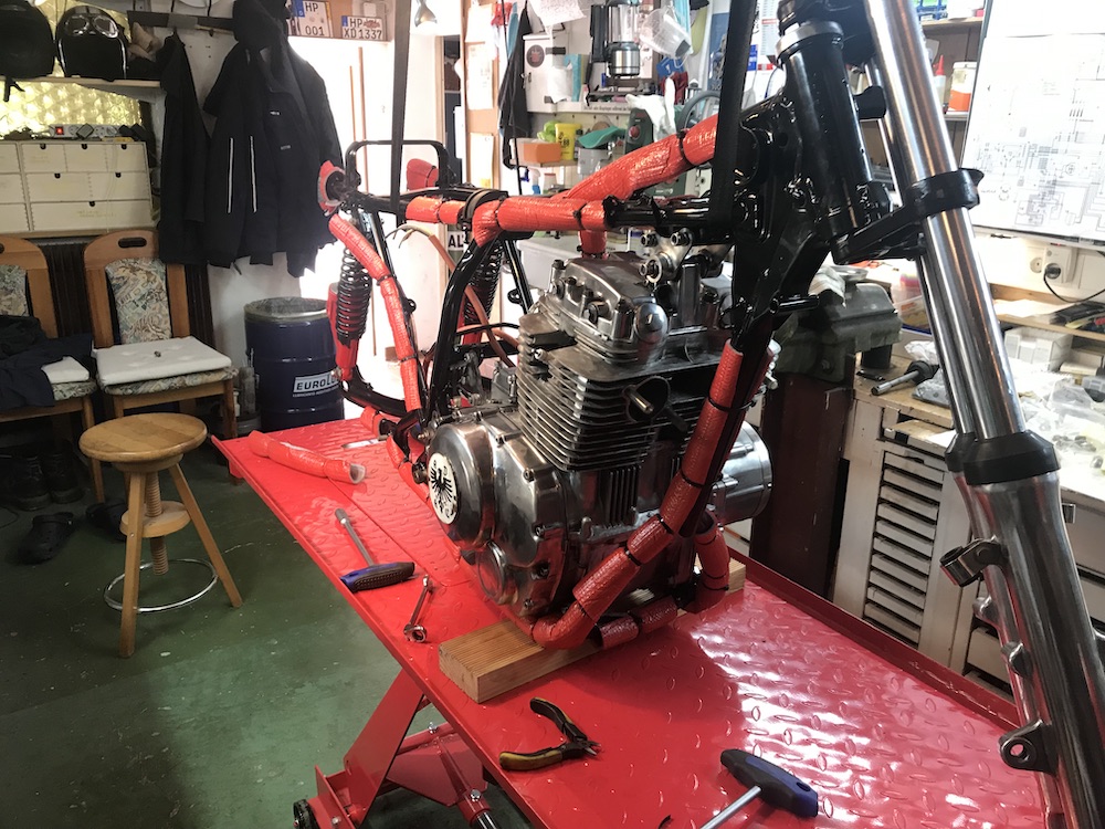

Dann der große Moment: Hochzeit.
