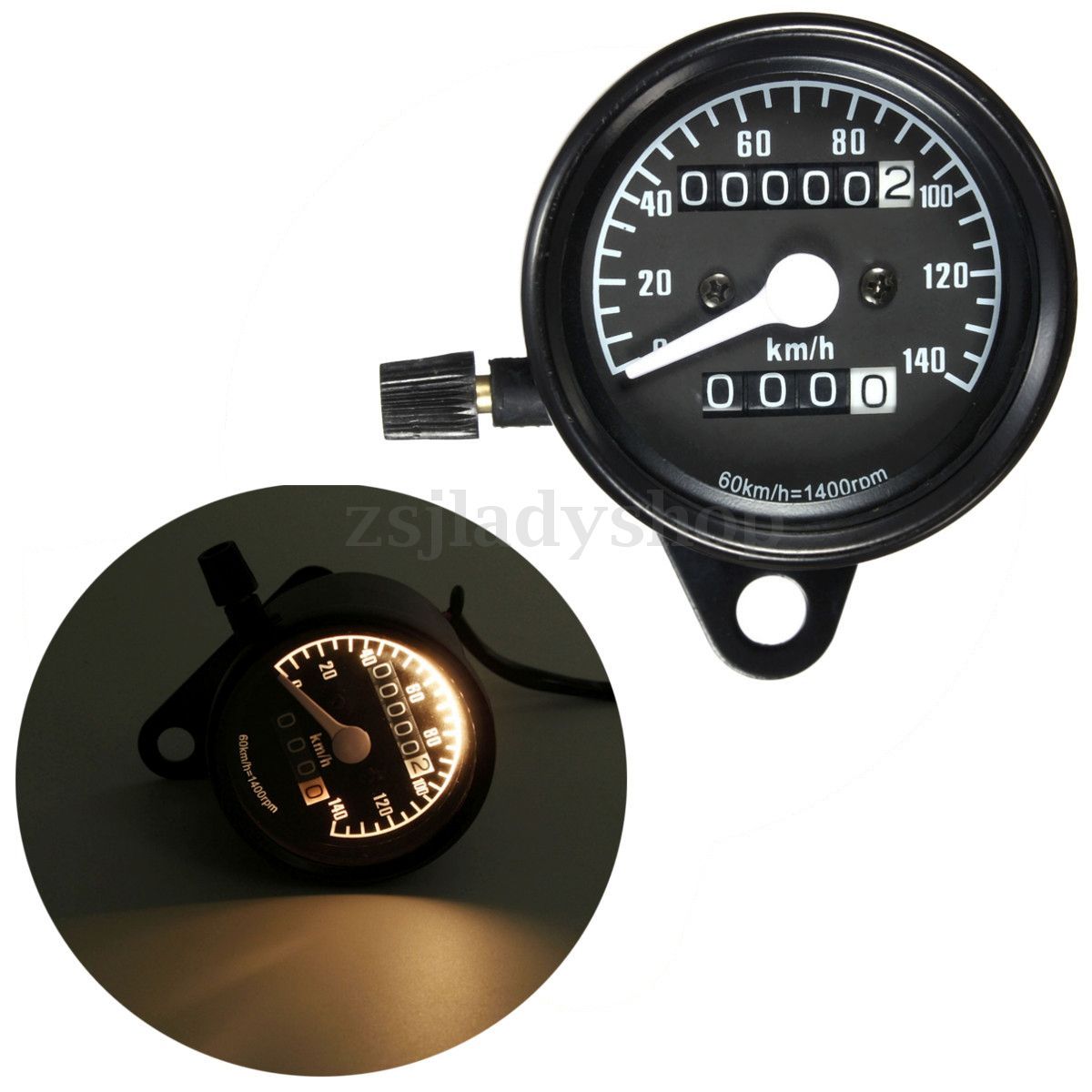

Neuen Tacho hab ich auch verbaut, ganz klassisch schwarz mit weißem, dickerem Zeiger und Funzel-Birnchen statt roter und blauer LED wie jetzt, viel zu modern für die Z .daumen-h1:

Sehr schöner Tacho .daumen-h1:
Die 650er ist ja kein echter Racer, aber schneller als 140 schon. :wink:

Schneller als 120 fahre ich kaum :)
