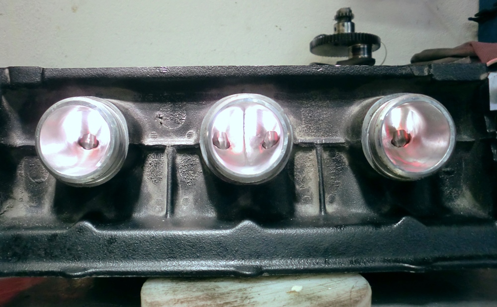

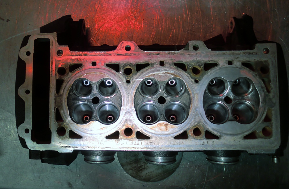

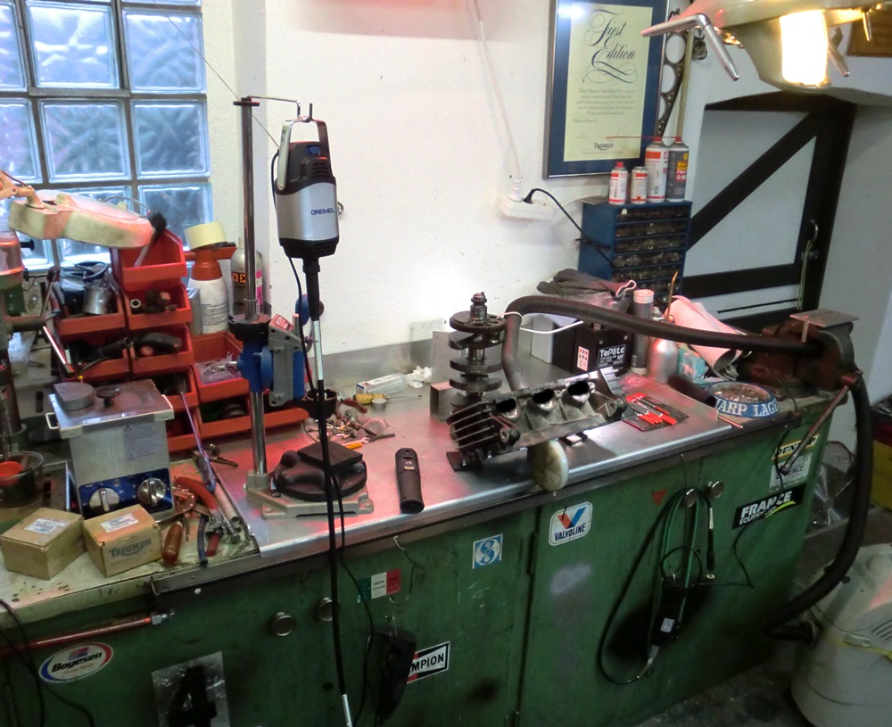

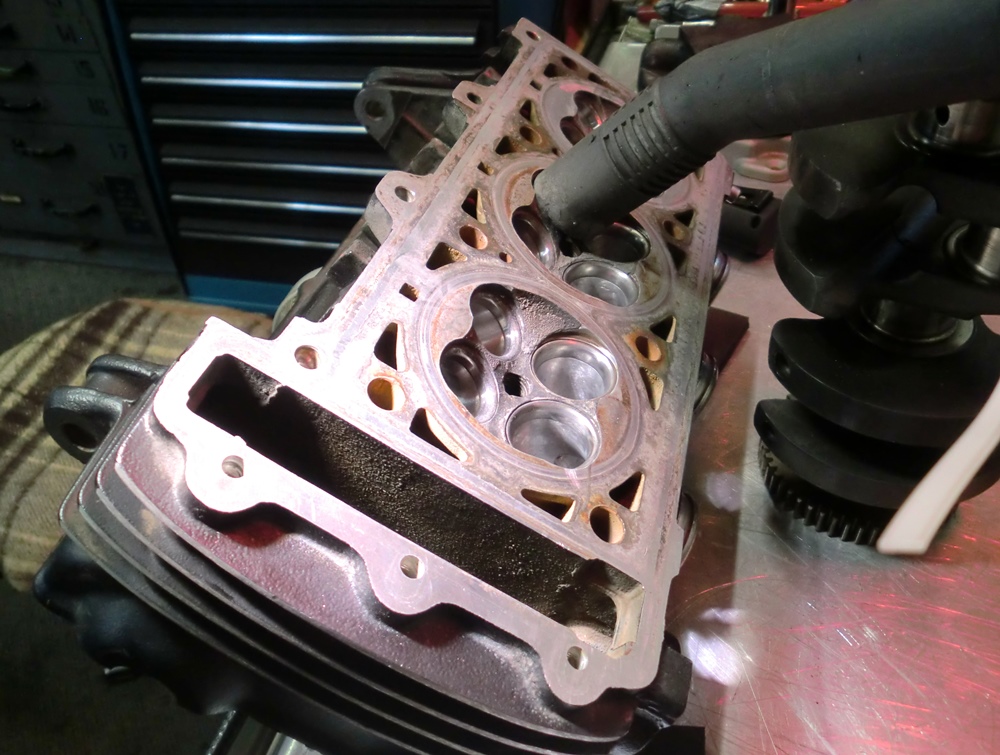

MoinZ !
Meine Ohren ...
Mein Kreuz ...
Meine Finger ...
Fast sechs Stunden Lärm im Ohr durch den Sauger und die Fräsen.
Warum tut man sich das an ?
Nun,
wenigstens sind die Kanäle jetzt endlich fertig.
Jetzt nur noch Brennräume säubern, auslitern,
Schaftführungen und Sitze rein,
Dichtfläche abziehen, Teile einbauen.

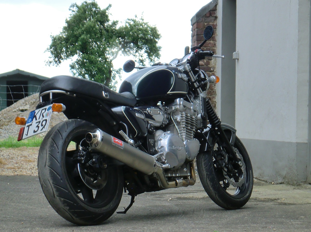

Warum hängt der Rückstrahler seitlich? :bulle:
Beiträge: 5710
Re: Der Schinder-BerT
Warum nicht ?
Ich fands halt witzig und der TÜV-Mähn fands ok.
Ist halt ´n Linksträger :mrgreen:

Der Kopf sieht richtig "atmungsaktiv" aus. .daumen-h1:
Womit säuberst Du die Brennräume? Backofenspray?
Beiträge: 5710
Ne Jupp,
mit Chemie kommst Du wohl aufs Metall,
aber beeinflussen kannst Du es nicht wirklich.
Im Ernst,
ich kratze das lieber mit ´ner stumpfen Klinge runter
und mach dann mit dem Schleifer weiter.
Ist ja kein Wartungsteil, da wäre das ok.

Moin Jochen,
sehen gut aus!
Anscheinend hast Du noch nix mit den Augen.
Ich habs mit nem Dremel gemacht und dann richtig.
Beiträge: 5710
Moin Feze
Danke, wird aber noch ein wenig Arbeit machen.
Auslitern liebe ich ... :o
Da nehm ich natürlich auch den Dremel für.
Hab für die flächigen Sachen den Fortiflex,
mein Favorit wegen dem Drehmo und dem klasse Handstück
Für den Kleinkram den 3000er mit Welle.
Darunter hängt noch so´n Aldi-Teil für die
Persönliche Faulheit beim Werkzeugwechsel.
Irgendwann muss ich mir aber mal was mit Druckluft anschaffen,
da gehts doch ein wenig fixer mit.

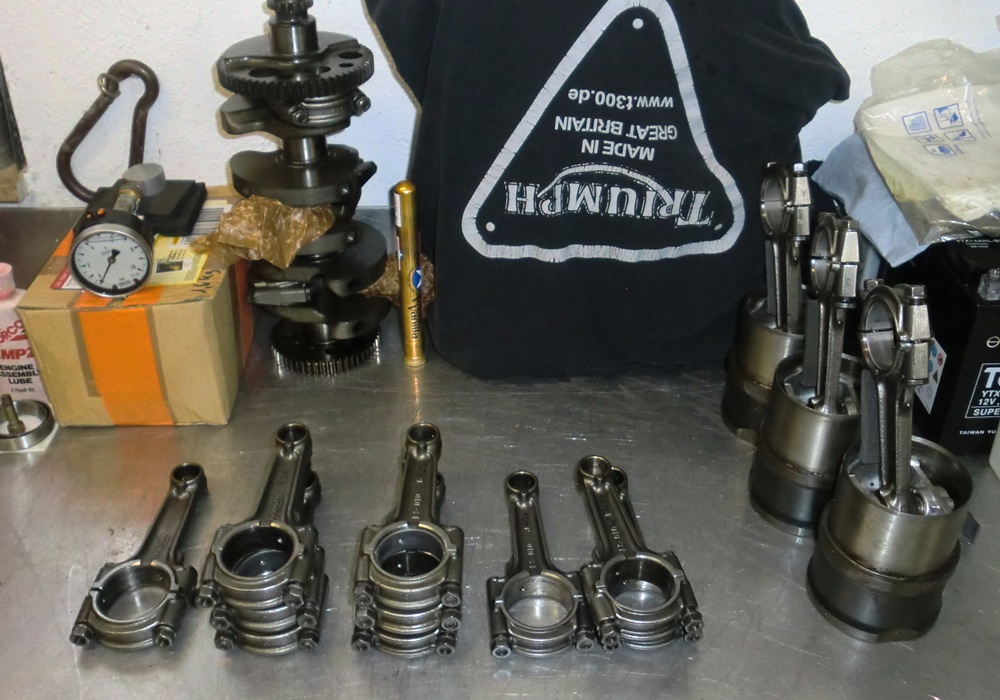

Beiträge: 5710
MoinZ !

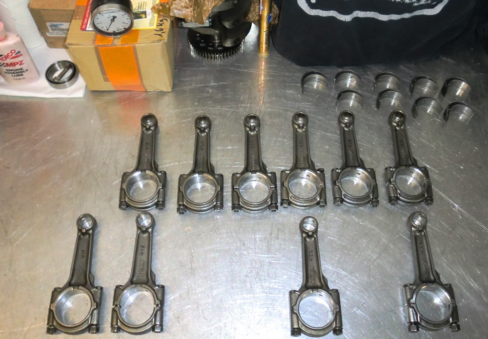

Nachdem mein nagelneuer Pleuelsatz beim Auswiegen eine
Gewichtsdifferenz von 15 Gramm aufwies, musste ich gestern
und heute mal in den Kisten was zusammenkramen.
15 Gramm ! :angry:
Das entspricht der Masse einer Innensechkantschraube M8 x 30 in Stahl,
z.B. die für die Lenkerklemmung einer Daytona.
Habs nachgewogen ...
Da würde ich bei Herrn T. gerne mal den einen oder anderen
Verantwortlichen persönlich sprechen.
Völlig unmöglich bei den kleinen Pleueln so viel Masse abzutragen,
ohne die Stabilität zu gefährden.
Also, Kisten konsultieren.
Fuhre eins :
Da war von 418 bis 432 Gramm die Auswahl.

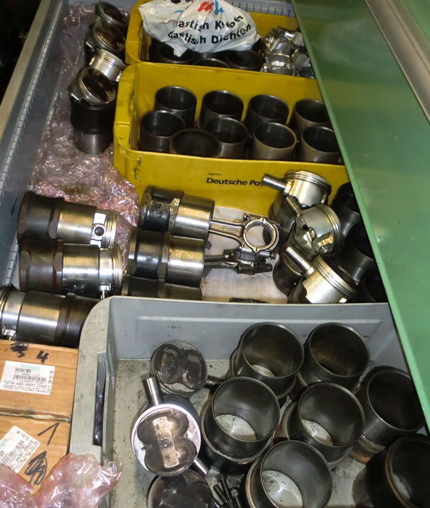

Also wieder Kiste konsultieren :
Wo war das Zeug noch gleich ?
Oh, falsche Kiste ...
Fuhre zwei :
Auch nicht viel besser, aber so kann man was zusammenstellen.
Hab jetzt keine Lust, die rumliegenden Motoren auf die Schnelle
zu zerlegen und weitere Pleuel zusammenzutragen,
irgendwo hab ich eh noch mehr davon.
Werd ich schon noch finden.
Irgendwie gehts grad gar nicht voran :(
