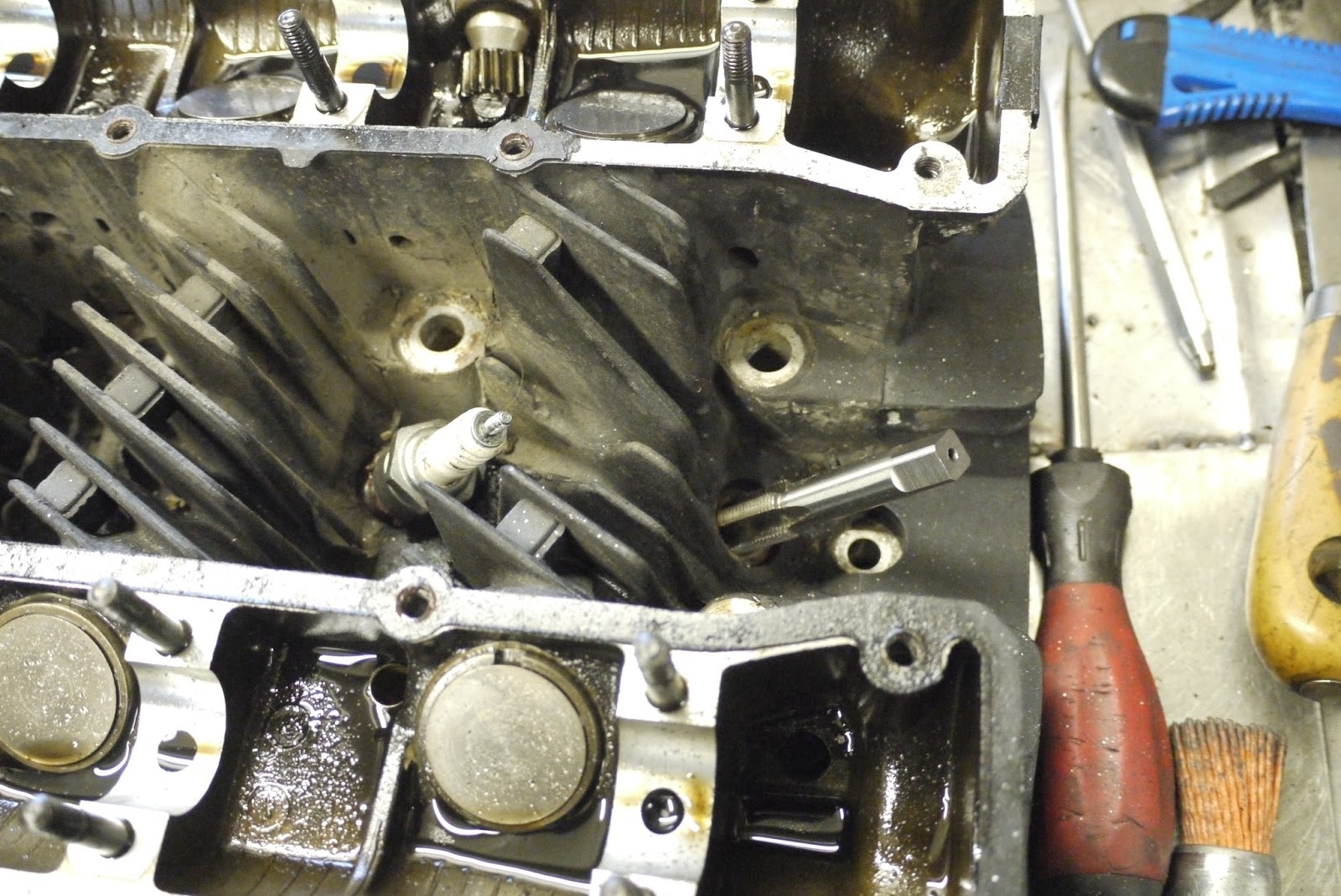

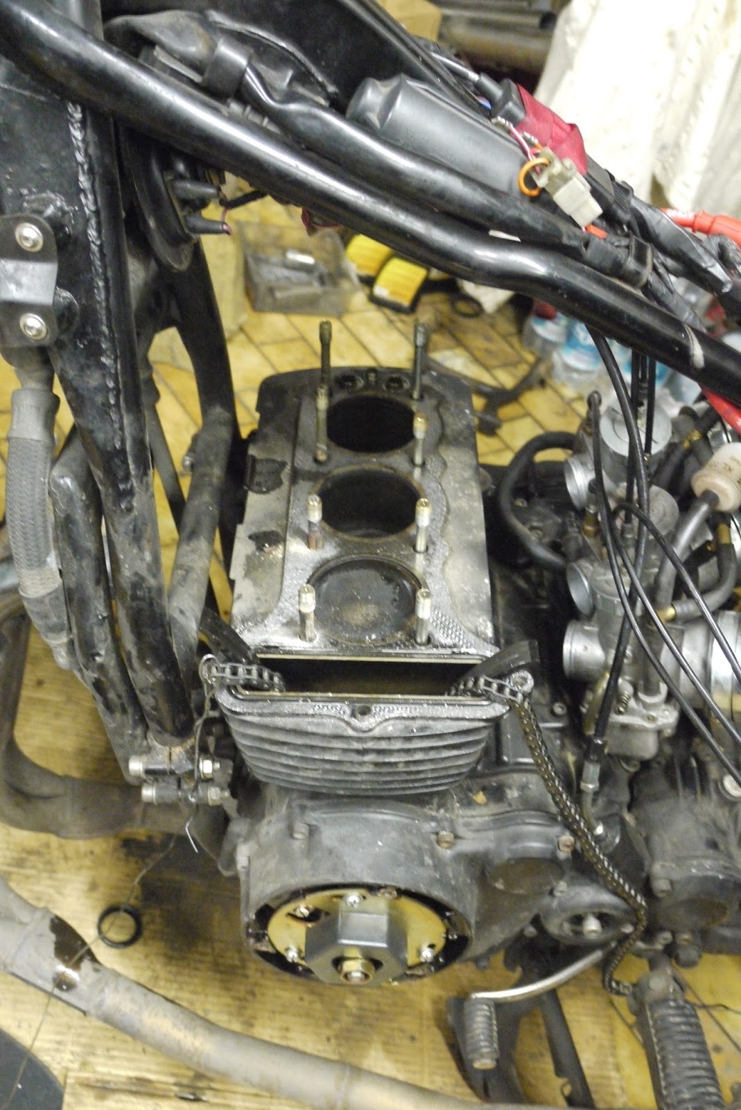

Hey Greg... warum geht denn bei dir nix weiter mit der TR1?
Naja, weil irgendwer auf die saublöde Idee gekommen ist "nur mal schnell" die Kopfdichtung bei seinem XS Triple Gespann zu wechseln, weil sie mittlerweile ordentlich sifft und die Fahrleistungen für eine 850er, auch wenn sie den CW-Wert eines Scheunentors hat nicht mehr ganz entsprechen.
Und das ist echt ein Stückerl mehr Arbeit, als gedacht, weil man zB die Steuerkette aufnieten muss, damit man den Kopf ziehen kann.
Bei der Gelegenheit kann man dem eigenen Papa noch beibringen, wie man Zylinder hont. (Naja, mal so grundlegend - die hier hatten Korrosionsspuren, also selbst wenns schief geht und der Winkel nicht ganz passt ist es immer noch besser als vorher)
Die Kerzengewinde nachgeschnitten, weil dank des blöden Winkels der Kerzen im Kopf war natürlich das Gewinde vom mittleren Zylinder schon ein bissl beleidigt.
Naturgemäß mit der Einstellung der Steuerzeiten und den ungewohnten Markierungen auf der Oberseite der Nockenwelle gekämpft. (Übrigens auch wie der Vorbesitzer oder dessen Werkstatt, der dann prompt ein bissl daneben gelandet ist, wie mir beim Ausbau aufgefallen ist.)
Und weils eh schon wurscht ist, gleich noch Mittelgetriebe und Endantriebsöl getauscht.
Und bei den Vergaser noch die Nadeln umgehängt.
Die Belohnung war dann das hier:
Noch einige Bilder mehr und was das mit Ostdeutschen Gewichtheberinnen und ihrem Bartwuchs zu tun hat, findet ihr am Blog.
http://greasygreg.blogspot.co.at/2017/1 ... -open.html
