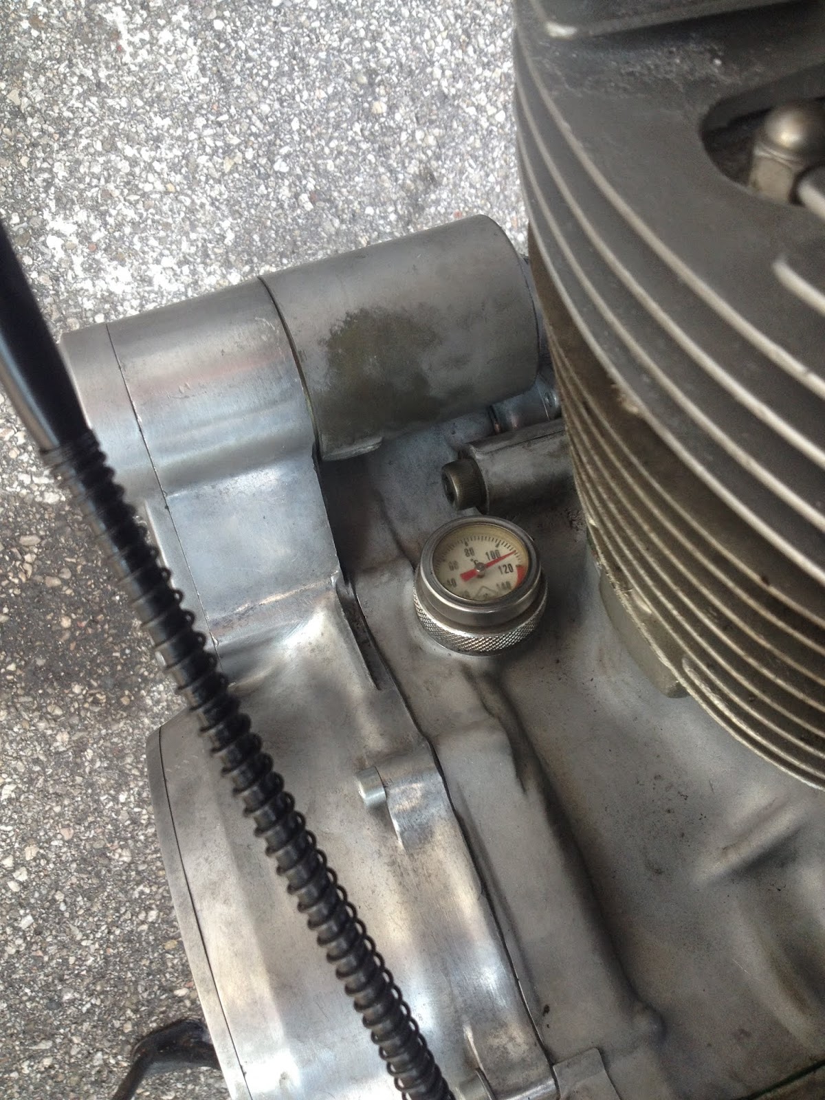

Die allerersten KM waren schon fast ein bissl ereignislos (nicht dass ich mich beschweren würde), aber es war sehr, sehr heiß bei knapp unter 40 Grad im Schatten, was nicht ganz optimal ist, wenn man so einen Motor einfahren will. Als Einfahröl wurde ein billiges 20W50 gewählt, weil es wie schon gesagt, höllisch heiß ist und das Öl ein bisserl Reserven nach oben hat und zu guter letzt auch, weil es erfrischend billig ist und ich es deswegen vollkommen ohne Gewissensbisse nach der ersten Tankfüllung wechseln kann. (Um Abrieb auszuschwemmen aber auch um das Molykote loszuwerden, dass ich auf die Lagerstellen aufgetragen hab...)
Interessanterweise wollte der O-Ring vom vorderen Steuerkettendeckel einfach nicht dicht werden, der wurde dann in weiterer Folge mit dem Deckel der Turbo ersetzt.
Beim Öldruckschalter hab ich (warum auch immer) den falschen erwischt, das war ein 0.9Bar Schließer, mit dem Effekt, dass die Ölwarnlampe immer dann angegangen ist, wie der Motor Öldruck hatte. Das könnte sich auf der Turbo als hilfreich erweisen, aber für die Alltags-TR1 such ich noch nach einem 1 Bar Öffner mit M10x1.0 Gewinde. Bis dahin hab ich den blauen Öldruckschalter ( VW 028 919 081H ) montiert, das ist allerdings ein 0.3 Bar Öffner, was ein bissl zu wenig ist, aber immerhin anzeigt, dass man schon 2-3 Umdrehungen orgeln darf, bis Öldruck da ist.
Und dann am nächsten Tag haben mein lieber Hr. Vater und ich beschlossen, dass wir eine erste Ausfahrt wagen. Mit dem Effekt, dass eine der nagelneuen Kerzen sich höflich aber bestimmt dauerhaft vom Dienst abgemeldet hat. Ein Stop bei einem Anfangs etwas verwirrten Honda-Händler (des sand aber beides koane Hondas...), hat mir dann zwei neue NGK-Kerzen in Erstausrüster-Qualität beschert, die seither vollkommen unauffällig ihren Dienst tun.

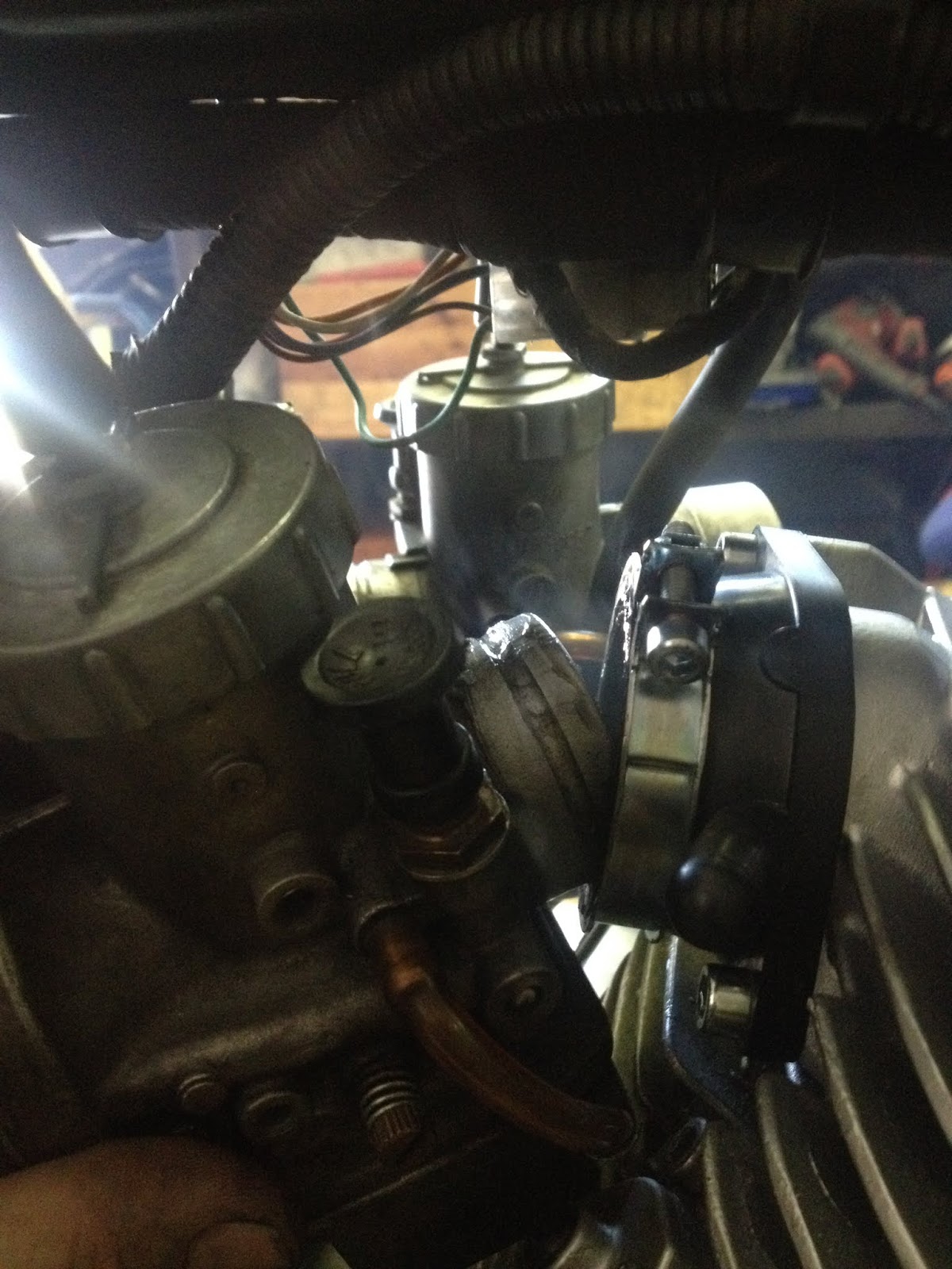

Eine andere Sache, die ich im Rahmen dieses Motorumbaus ausprobiert hab: VM38/Dellorto 40 in BT1100 Ansaugstutzen, auch wenn es am Papier geht, in der Realität ist die Aufnahme im Gummi etwas anders und das Ganze WILL NICHT HALTEN bzw. geht der Vergaser nicht bis zum Anschlag rein.
