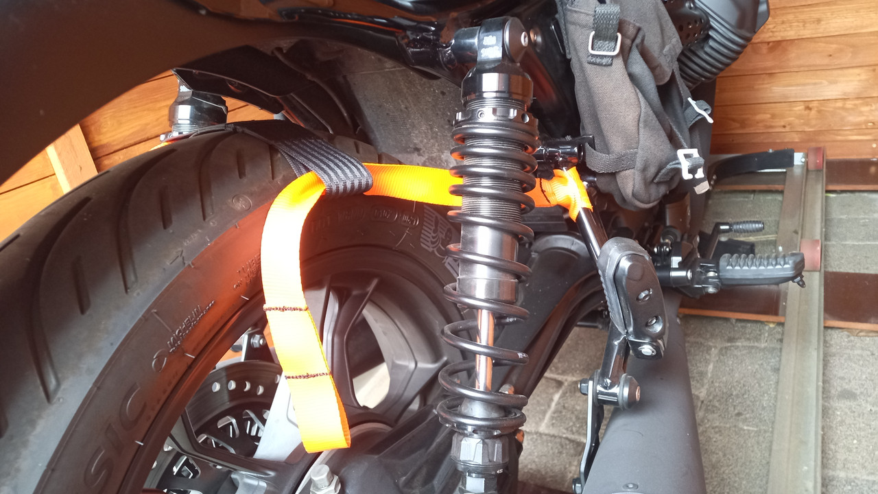

Anders als auf meinem Bild vorhin spann ich vorne nur noch direkt am Gabelstabi ab und hinten leite ich die Gurte vom Fußrastenhalter über den Reifen ohne das Moped in die Federn zu ziehn. Hat nur den Vorteil das es dann egal ist wie lang denn das Möp verzurrt rumsteht und durch die Umleitung vom Fußrastenhalter über den Reifen wird das Heck aus der Feder gezogen und ist trotzdem in Längsrichtung gesichert.

Genau. Vor allem wenn die Wippe (wie z.B. bei mir) einfach nur lose auf dem Anhänger steht. Ich nutz die nur, um das Motorrad vor dem Verzurren in der Mitte zu positionieren und immerhin stützt sich das Gestell der Radwippe unten an der Bordwand des Anhängers ab, Formschluss light sozusagen.
Und gegen das Sägen der Gurte auf dem Lack bin ich auf die Schlaufen gekommen. Dann hast du nämlich nirgends einen Gurt, der über ein Teil läuft, sondern nur ne Schlaufe mit Zug drauf. Und da findet sich an allen vier Ecken immer ne gute Möglichkeit.

ich habe in einem meiner Profijobs ständig neue Mopeds per Hänger geholt da die Lagerhalle nicht am Verkaufsort war.Wer eins hinten nicht verspannt hat nur Glück wenn nix passiert.Ein guter Buckel in der Straße und das Moped springt aus der Schiene,alles schon bei Kollegen erlebt.
Ich habe da öfters Transportschäden an den nagelneuen Mopeds repariert.Weil ich auch mal Spediteur war durfte ich schon mal statt zu schrauben die Dinger holen weil die dann ohne Macken ankamen
Das Hauptproblem fand ich immer Schäden duch die Gurte zu vermeiden.Auch unterpolstern ist kein Allheilmittel.
Hab ich eben auch geschafft,trotz dick polsterns des Gurts sieht man an meiner weißen Skulptur wenn man genau hinsieht minimale Spuren des Gurts ums Hinterrad in der spiegelnd polierten Felge :x
1200 km durch Sch...wetter habens getan.An dem Monster ist schlicht nix zum zurren hinten weil alles gecleant ist.Ich ziehe es normal vor die Mopeds in die Federn zu ziehen per Gurt in weitem Winkel damit kein Gurt mehr berührt als nötig
